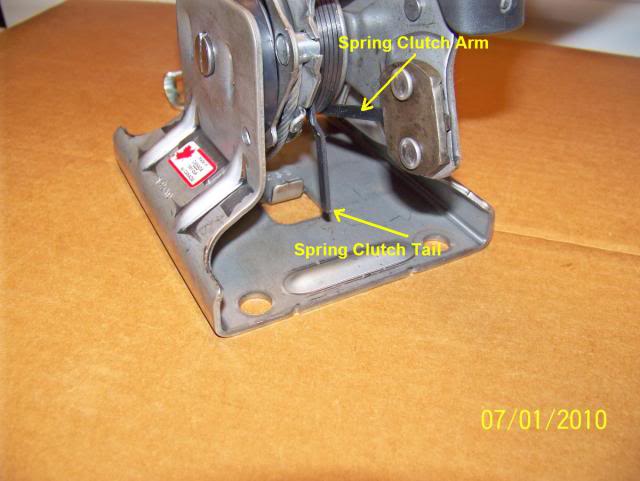

Voici la cause de mes maux. Cela ce manifeste par un manque d'efficacité de serrage et en fin de course un léger accoup
comme si le levier venait subitement
Marc
