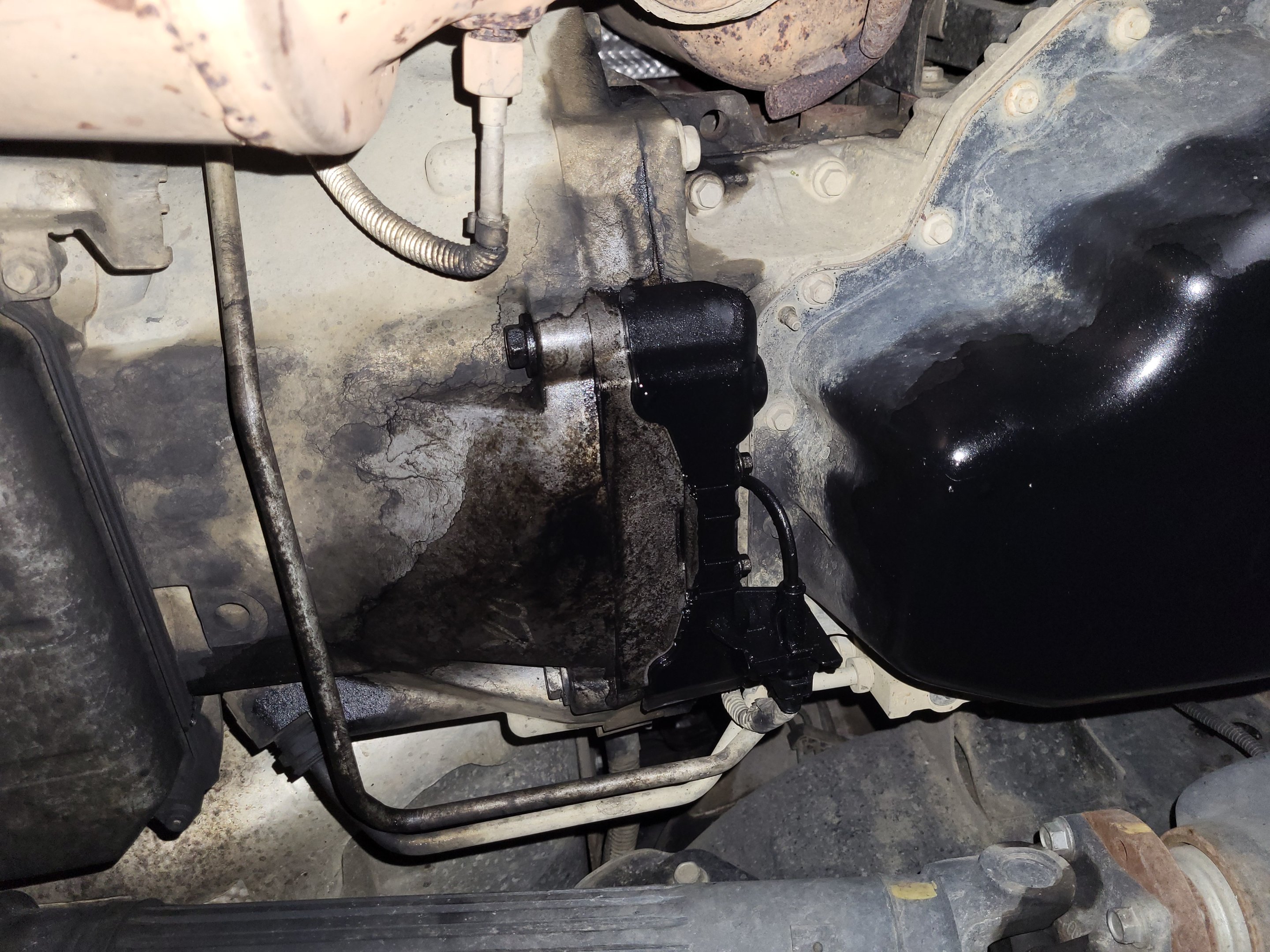

Hello,
Après avoir fait une belle vidange moteur, je pensais qu’une petite fuite venait du carter mais finalement cela coule du petit boîtier en plastique derrière. D’après tout ce que j’ai lu il semblerait que ce soit probablement le joint spi du vilbrequin.
Petite question, dur à changer?
Certain l’on fait?
Je n’ai rien trouvé dessus…
Merci pour votre aide

Et sinon, c'est quelle motorisation ??
Dépose de la BV, volant moteur... Y a du taf quand même mais ça se fait.

Bonsoir fais aussi bien attention à un niveau trop haut qui augmente sensiblement le phénomène

Si tu le fait toi même, atention lors de la dépose pose de la BA, il vaut mieux être sur pont, à 2 et avec un cric de fosse.
A midi sur la cloche tu a 2 vis très dificiles d'acces, à ne pas oublier. puis une patoche noire. Si tu oubli de déplacer la pièce noire, au remontage, tu casse ma cloche au serrage. n'oublie pas de déposer la BT et faire atention aussi, si tu as deja une NAG1, cette BA ne dispose pas de bouchon de remplissage du convertisseur donc, il ne aut pas le vidanger de son huile.
Autre chose, c'est 2 1/2 jours de taf bien remplis, dans des positions peu ergonomiques, quand tu sais où tu vas que tu as tout le matos et le pont et que tu n'as pas de surprise.
Les risques sont:
- risque que tu repose mal le joint et que ça recommence à fuire.
- rupture de la cloche de boite. Il faut ouvrir la BA pour la changer.
- désamorçage du convertisseur puis déstruction de la BA.
Les bénéfices:
- Le cout de l'opération est minime.
- Tu apprends à réaliser une opération plutot très spécifique, une fois finitu n"en referas pas de sitot...
- La satisfaction de faire toi même.
Conclusion:
Même sachant le faire, compte tenue du bénéfice / risque, je préfère faire réaliser cette opérations par un pro de confiance et bénéficier de sa garantie.Non obstant disposer de l'infrastructure

J’aime bien la mécanique mais il y a des limites…mon mécano doit la prendre pour changer les rotules pivots il va jeter un oeil déjà pour voir d’où vient la fuite. On avisera après.
Ps: mise à part la tâche d’huile sous la voiture et une baisse légère du niveau d’huile, quelle sont les risques?

Ne pas passer le CT, oublier de faire le niveau, et là, c'est la casse, ou tout simplement que ça s'aggrave.

1- Salir le soubassement et les sols avec les projections d'huile.Tu vas fournir du grain à moudre aux pastèques!
2 - Contre visite technique aprés réparation obligatoire!
3- détruire à la longue tous les élastomères qui seront remplis par ces projections.
4- Si grosse fuite avec projection sur les parties chaudes, ton JK risque de finir en sons et lumières
5- Que cela s'agrave sans maitriser la dégradation.
6- Que la portée des lèvres du joint du vilebrequin soit marquée impliquant une fuite irréparable par le simple échange du joint spi et là ça deviendra très compliqué à remettre en état: dépose du vilo, la recharger, la tourner pour lui redonner sa côte d'origine et refaire le traitement de surface.
