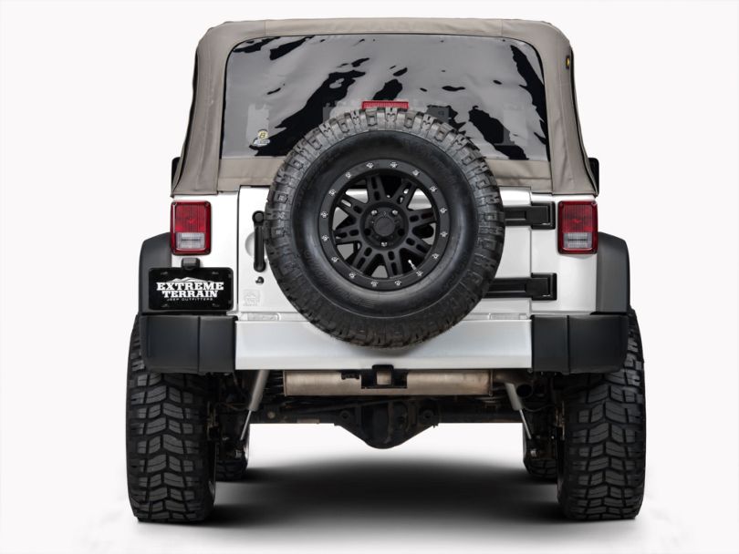

Je me commande un attelage US (carré) aux US, car j'aime le principe hyper facile, c'est ce que j'avais sur mon Durango... Sauf que j'avais oublié que la plaque d'immatriculation est en plein passage...
Donc du coup je prévois d'acheter un support plaque d'aile à 54e, en allant le chercher ici : jeepvillage.com (à moins que quelqu'un n'en ait un à me céder ?) :siffleur:
Je me demande pour le pare-chocs : si on découpe ce qui dépasse du pare-chocs pour tenir la plaque est-ce que ça ferait suffisamment propre ? Ça me fait suer de devoir changer de pare-chocs juste pour ça... Certes un pare-chocs en acier ce serait cool, mais comme je viens de commander une ligne Borla, Madame n'est pas d'accord que je dépense plus ... Sinon j'aurais pris celui-ci : XHD Bumper, Rear - 11546.20 et l'avant : XHD Bumper, Front - 11540.11 + 742-11540.24
Quelqu'un a-t-il sinon un pare-chocs OEM version US à me céder ? Sinon, si obligé, je commanderai là à 270€ livré : salistre sur ebay.fr

Après avoir un peu mieux regardé, le problème des pare-chocs OEM version US, c'est qu'ils n'ont pas les anti-brouillards intégré... Alors comme j'en suis à trouver une solution pas trop chère, sinon autant opter pour un pare-chocs métal offroad... j'ai vu les appliques vendues pour les pare-chocs US qui a priori s'adapteraient sur mon PC si je supprime la partie support de plaque qui dépasse...
J'en ai vu d'occasion aux US sur ebay et suis sur le point de l'acheter... Vos avis ?
Rear Bumper Applique 12040.09
