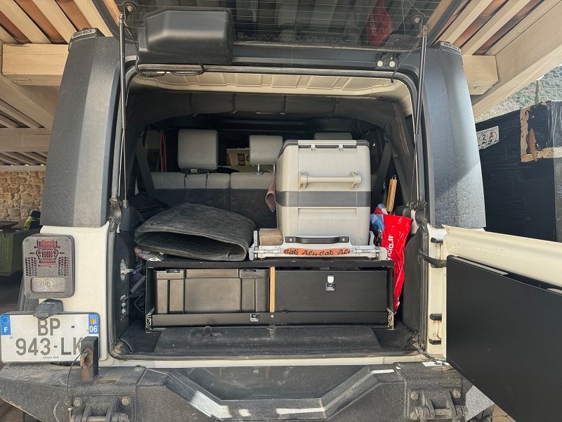

Je voudrai réaliser un petit aménagement simple, un rack de rangement (en rouge sur le plan)
Je le voudrai résistant aux contraintes de ballades TT mais également léger car rien dans le coffre du JKU ne reste à demeure à par mon coffre de rangement.
Avez vous des conseils sur le choix des matériaux, épaisseur , assemblage ?

Ça dépend tes compétences et tes moyens finalement… Moi je me suis naturellement tourné vers le contreplaqué de peuplier car j’ai un atelier de menuiserie et que c’est pas très cher. Il se fait de belles choses en aluminium, mais c’est sans doute un peu plus cher.
Et la partie horizontale en « S » de ta structure va manquer de soutient, et ça quel que soit le matériau

Ro_Omain a écrit : 27 févr. 2024 18:47 Et la partie horizontale en « S » de ta structure va manquer de soutient, et ça quel que soit le matériau
J'en suis conscient cet je m'attendais à cette remarque.
Mais c'est du poids en plus et lorsque il n'y a pas le frigo une contrainte de rangement en largeur
la partie horizontale en S avec une tôle acier assez fine cintrée avec une plieuse ? :reflexion:

Aucune résistance, ça va gondoler et faire un bruit du diable en roulant, on parle d'une longue d'un mètre quand même...

Ro_Omain a écrit : 27 févr. 2024 19:09 Aucune résistance, ça va gondoler et faire un bruit du diable en roulant, on parle d'une longue d'un mètre quand même...
Et en contreplaqué tu préconiserais quelle épaisseur ?
Je me suis dit exactement pareil
Tu ne peux pas mettre un truc plat?, Les contraintes seront mieux réparties

Ro_Omain a écrit : 27 févr. 2024 18:47 Il se fait de belles choses en aluminium, mais c’est sans doute un peu plus cher
Perso je prends le profilé chez ALI c'est coupé nickel et le tarif est plus que correct
Le seul truc c'est que tu dois adapter ton montage aux dimensions qu'ils ont
Pour le moment j'ai toujours trouvé mon bonheur
Un exemple
https://fr.aliexpress.com/item/33019355789.html
On y trouve tout ce qu'il faut pour faire le montage les équerres les L etc.

Pourquoi tu ne veux pas laisser ton aménagement a demeure ?
Sinon contreplaqué plutôt marine plus cher mais beaucoup plus résistant que le peuplier
