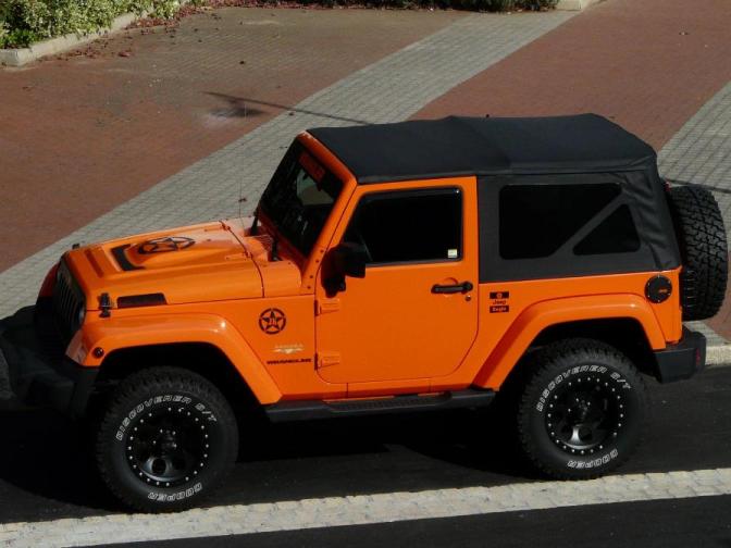

Fennec a écrit :Par contre les cadenas pas très top au niveau de l’esthétique
En gros plan effectivement, mais sur une vue d'ensemble ça reste très discret, la preuve:
Image Dunkerque en Flandre

Aucun bruit perceptible.

Effectivement, je n'ai pas remarqué de problème par grand vent sur mon JK 2012.
Peut être est ce dû à mon capot AEV plus rigide que celui d'origine.
Pour le verrouillage à clé, j'ai mis 2 cadenas zénith (avec la même clé).
Avec un coup de peinture noire tes cadenas seraient plus discrets. Super ta JK! :bravo:
