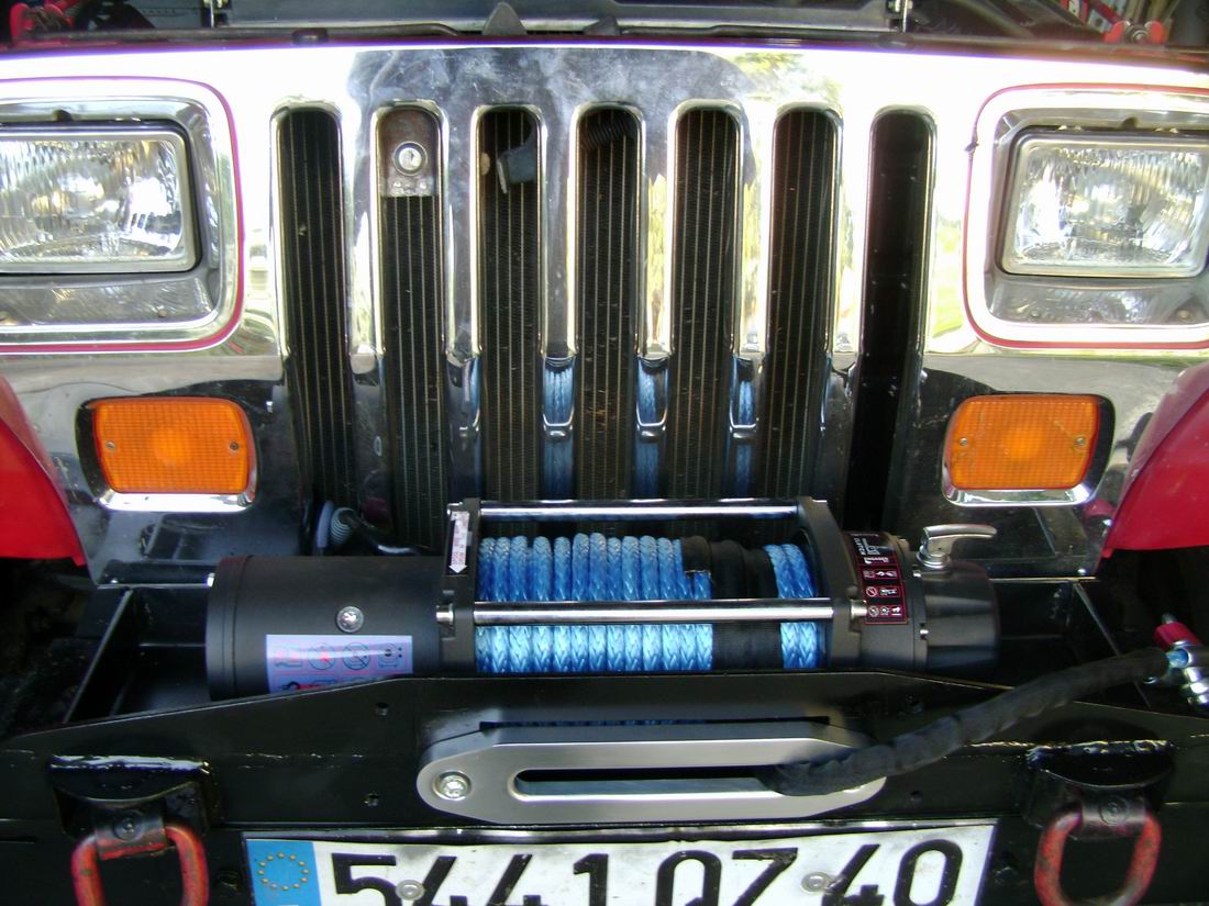

Le T MAX est fatigué (probablement les solénoïdes) aussi je lui ai trouvé un remplaçant.
Un Djebel Line 4T3 performance radio + corde plasma acheté chez RLC Diffusion.
Le rapport qualité/prix semble intéressant à 630euros.
Délai de livraison record: acheté vendredi 15h, livré samedi 10h30 par TNT.

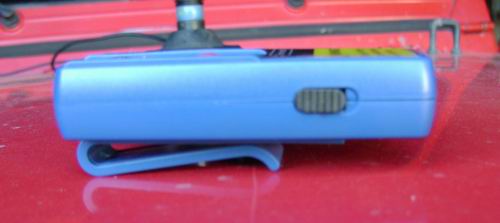

- commande radio vue de coté (bouton marche arret)

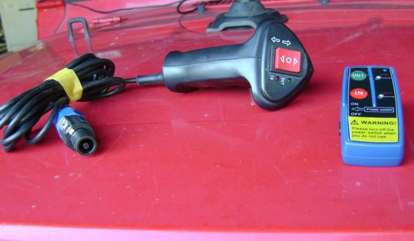

- commande radio vue de face

- commande filaire

Treuil Djbel line plasma rope
