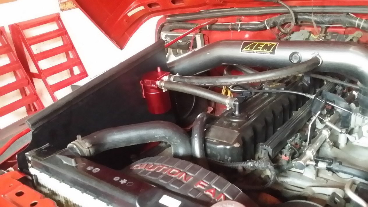

pose faite aujourd'hui
2018-07-27 18.32.57.jpg (281.89 Kio) Vu 777 fois
Messages : 19556
Re: Récupérateur de vapeur d'huile
Bien vu l'endroit : contre la cloison du filtra'air :1:
Messages : 9344
Merci Maitre
Messages : 19556
jeeper85 a écrit :Merci Maitre
Ya pas de maitre ici : on est toute une bande de passionnés et tu en fais aussi partie .. :mrgreen: ...... ou alors il y a mon mètre soixante et onze : c'est tout ;)
