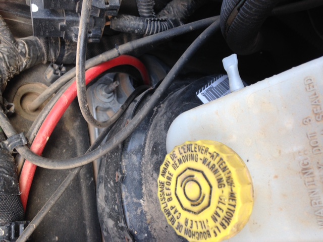

Je n'arrive toujours pas à trouver l'accès pour faire passer le fil dans l'habitacle.
A moins que ça soit la zone que j'ai entourée en bleue sur la photo ? (auquel cas il faut que je découpe / retire le caoutchouc noir pour libérer le trou).... mais là je te l'accord, ça ne ressemble pas du tout à un toron de câbles !!
C'est étrange, j'ai beau essayé de suivre le toron... je ne trouve pas !!!
Et le fil, il retombe ensuite au pied du conducteur ?
Concernant le plus après contact, j'avais bien étudié ta photo, mais j'ai l'impression de ne pas avoir la même prise. De mon côté je l'ai branché sur le M9, à priori comme toi... Et la terre je l'ai mise sur le moins de la batterie...

c'est 15 cm en dessous de ton cercle bleu. Il y a un caoutchouc noir dans mon cas qu'il faut percer. Et oui ça retombe complètement a gauche au dessus de la pédale d'embrayge ou frein si boite auto
Edit : Tourne la photo d'1/4 de tour vers la droite, Jeepmania la met pas correctement. Tu suis le fil rouge.

Belle photo je n'y suis pas arrivé à faire pareil avec les contres jours impossible de fairebernicotti a écrit :c'est 15 cm en dessous de ton cercle bleu. Il y a un caoutchouc noir dans mon cas qu'il faut percer. Et oui ça retombe complètement a gauche au dessus de la pédale d'embrayge ou frein si boite auto
Faut dire que la photo et moi et mon Iphone on est pas trop copain
Je me suis permis de la modifier un peu pour qu'elle serve à tous

J'ai réussi à identifier le trou pour faire le lien entre le moteur et l'habitacle.
Encore une fois, c'est tellement évident une fois qu'on a trouvé

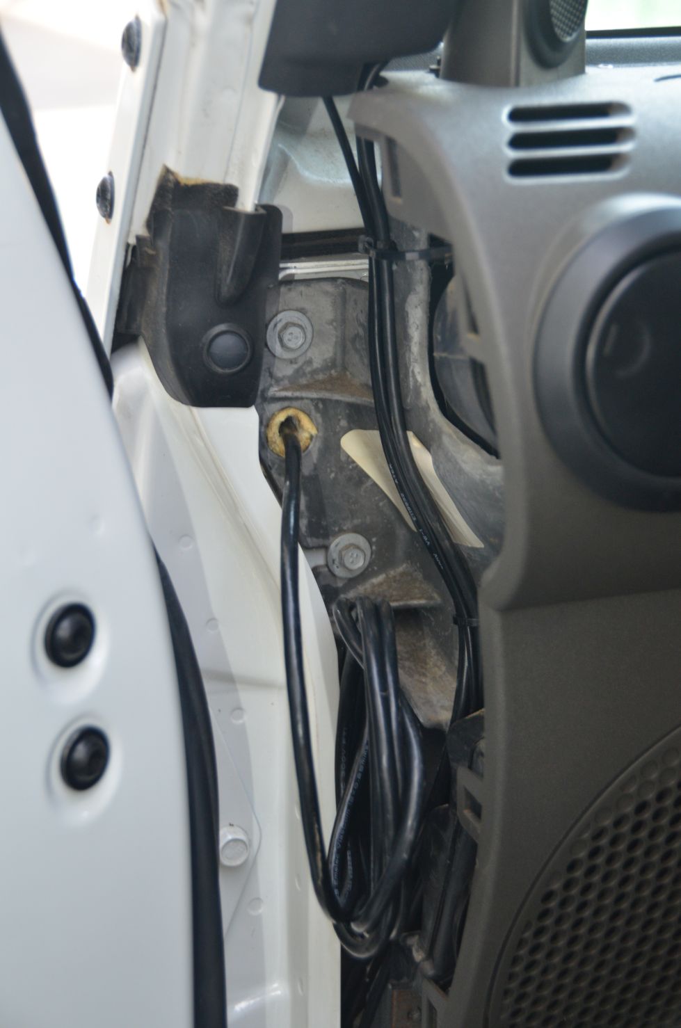

le plus simple pour passer un cablage ce trouve là35wrangler35 a écrit :Belle photo je n'y suis pas arrivé à faire pareil avec les contres jours impossible de fairebernicotti a écrit :c'est 15 cm en dessous de ton cercle bleu. Il y a un caoutchouc noir dans mon cas qu'il faut percer. Et oui ça retombe complètement a gauche au dessus de la pédale d'embrayge ou frein si boite auto
Faut dire que la photo et moi et mon Iphone on est pas trop copain![]()
Je me suis permis de la modifier un peu pour qu'elle serve à tous![]()
- Fichiers joints
- image.jpeg (153.49 Kio) Vu 720 fois
