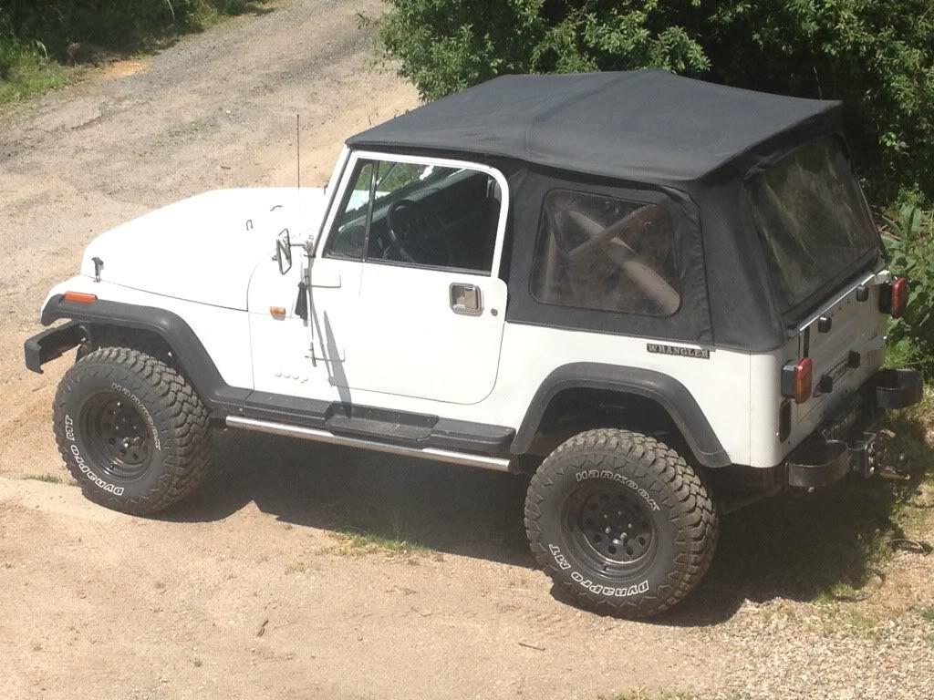

Bonjour
Je confirme que softop c est super
j ai ajoute des sangles pour rouler les cotes et l arriere
Bernard
Bernard

Re: choix de soft top YJ
la bache softopper(softopper c'est la marque ) comme notre ami "CAZIN" et "mc-gyver" n'existe qu'en version sans portes , si tu veux des haut de demi portes , il va falloir les acheter chez bestop ou autres .....mais on ne sait toujours pas ce que tu as comme haut de portes .....coins arrondis ou ngulaires ,
je ccrois que pour la softopper il faut mettre des coins arrondis ....
