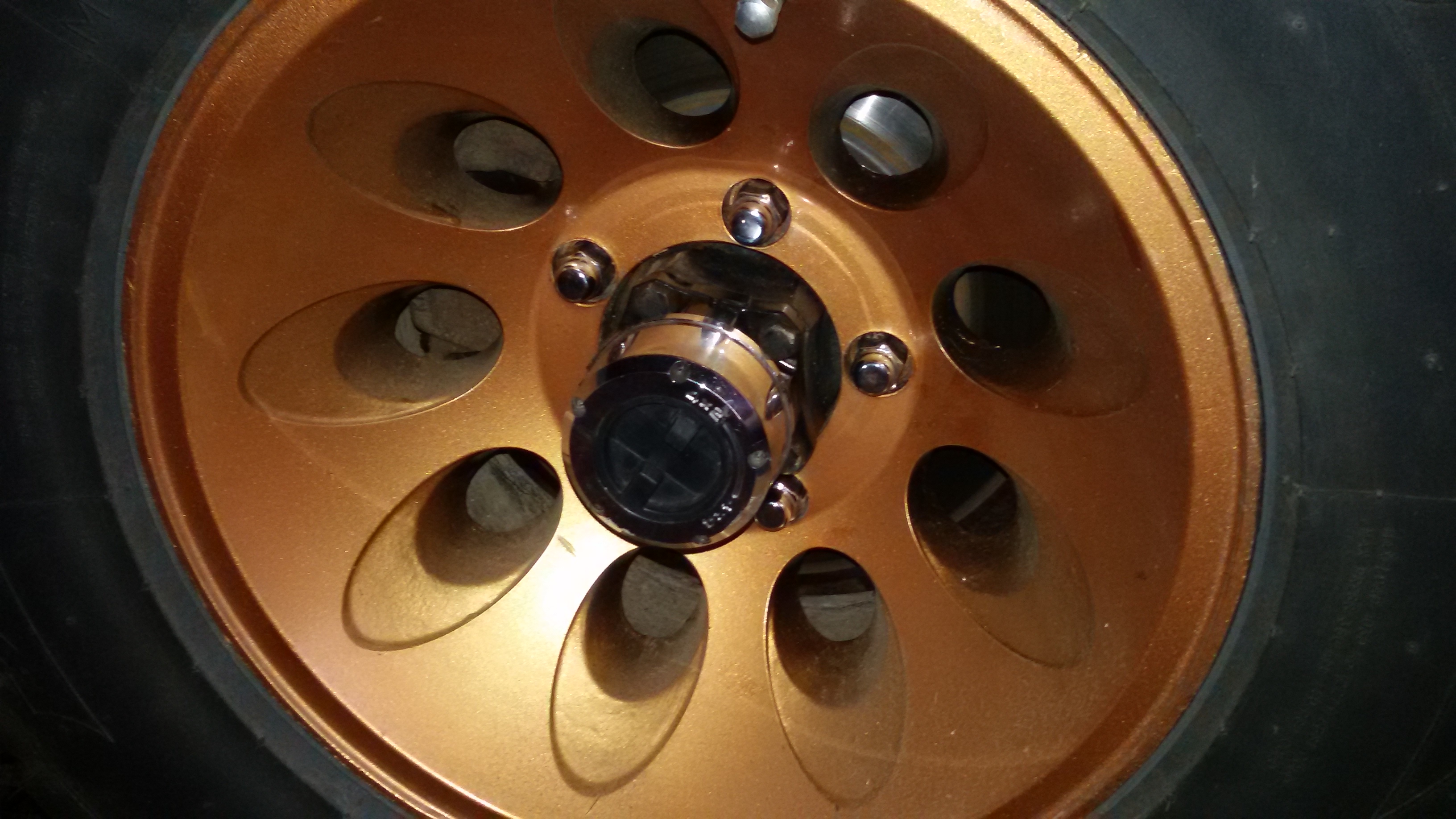

y a pas très si longtemps , j'ai partagé cette photo du cache moyeu arrière en cours d 'usinage
pour mettre à la place de ce truc moche au milieu de la sublime jante :mdr2:
le tout pour être en accord avec les moyeux débrayables de l'avant

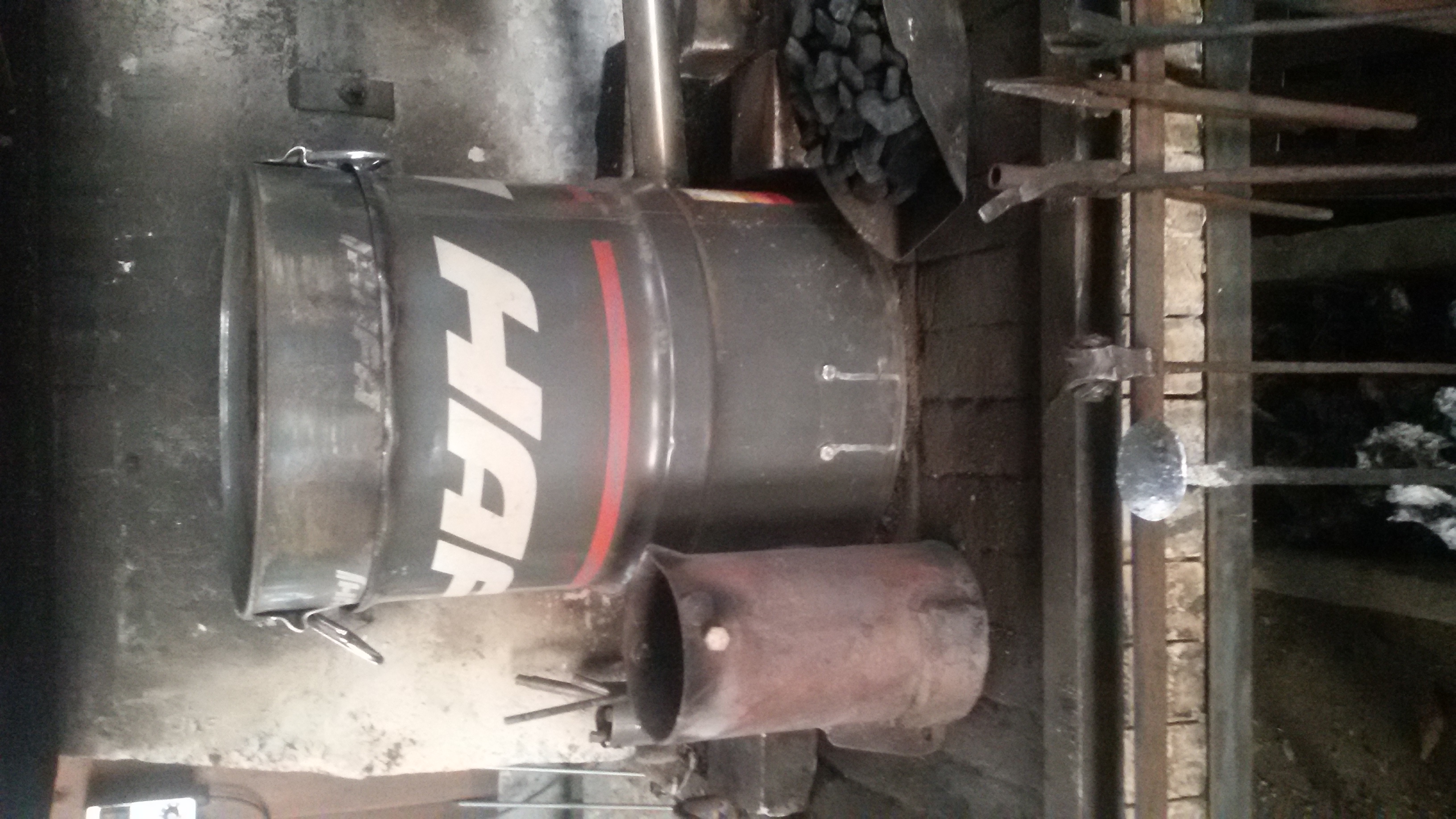

pour commencer , il faut un four , pas le four à maman , non ça marche pas :mdr2:

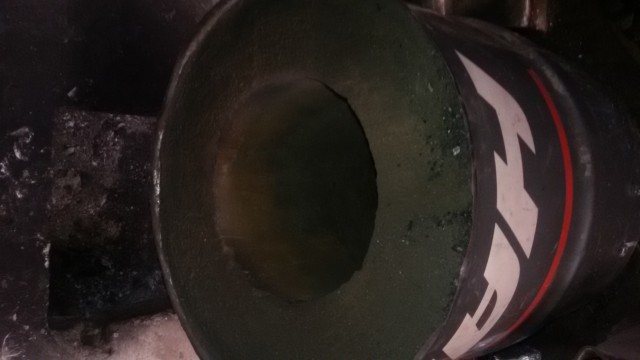

il te faut ce four , un bidon de 60 litres avec une épaisse parois de béton réfractaire , un arrivée d'air soufflée par le bas , du charbon ou du gaz mais c'est pas le même budget
un creuset qui résiste au moins a 1000° , des pinces pour la manipulation

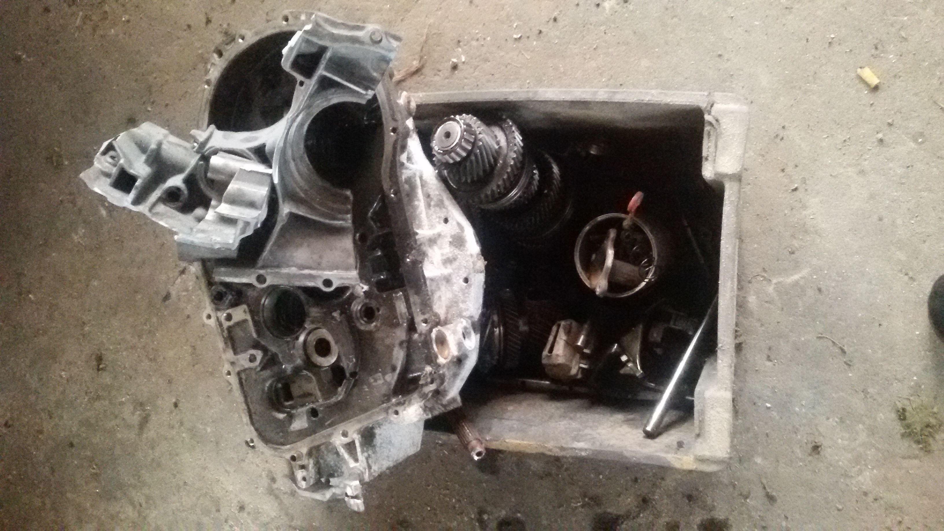

de d'alu pour la mécanique automobile :shocked!: y a du magnésium dedans
un p'tit tour à l'épicerie du village s'impose
parfait j'ai la matière première , une boite à vitesse HS

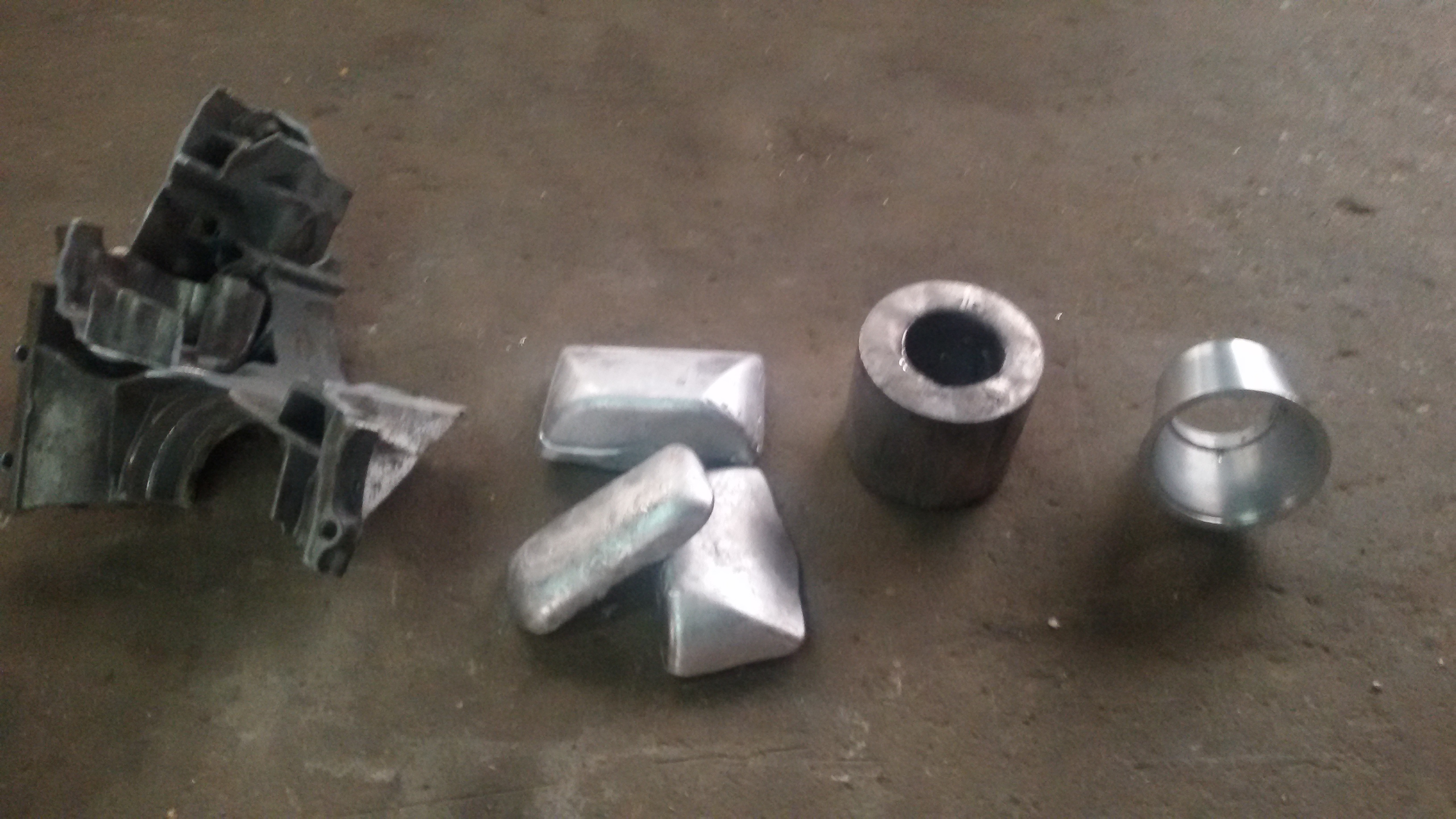

maintenant voilà les étapes
* nettoyage et découpage de l'alu
* couler des lingots pour purifier l'alu
* refaire fondre les lingots pour couler l'alu dans un moule
* usinage (p'tin c'est long )
gros plan sur l'avant et après le passage au tour
voili voilou
ça a l'air très simple vu comme ça , mais non
tout d'abord , une coulée d'alu peut être très dangereuse
la manipulation du creuset , il faut des outils adaptés souvent fait pour cet usage
faut pas prendre la pince multiples pour soulever un creuset à + de 700°

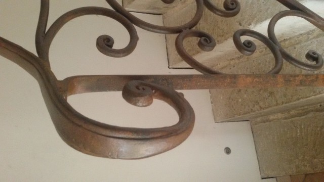

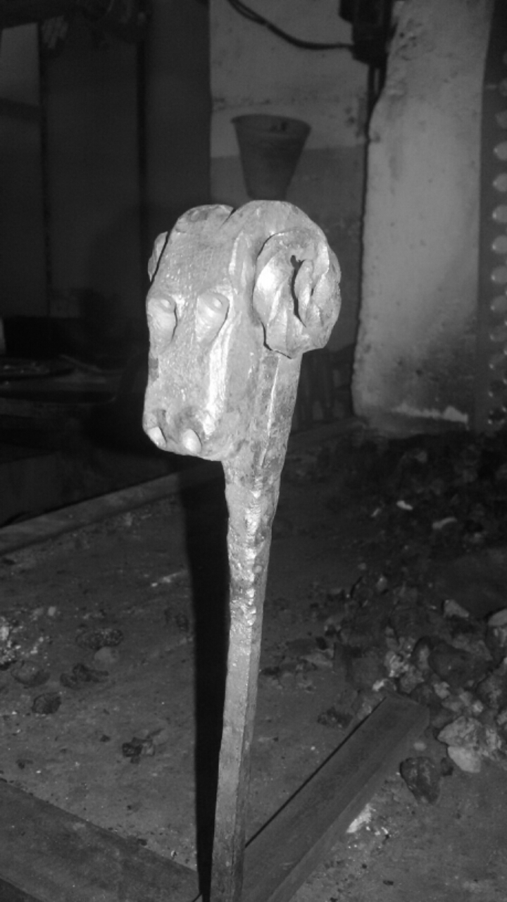

c'est mon métier ! la ferronnerie
a la base , c'est un fer plat de 20/10 mm
c'est chouette
rampe d'escalier
