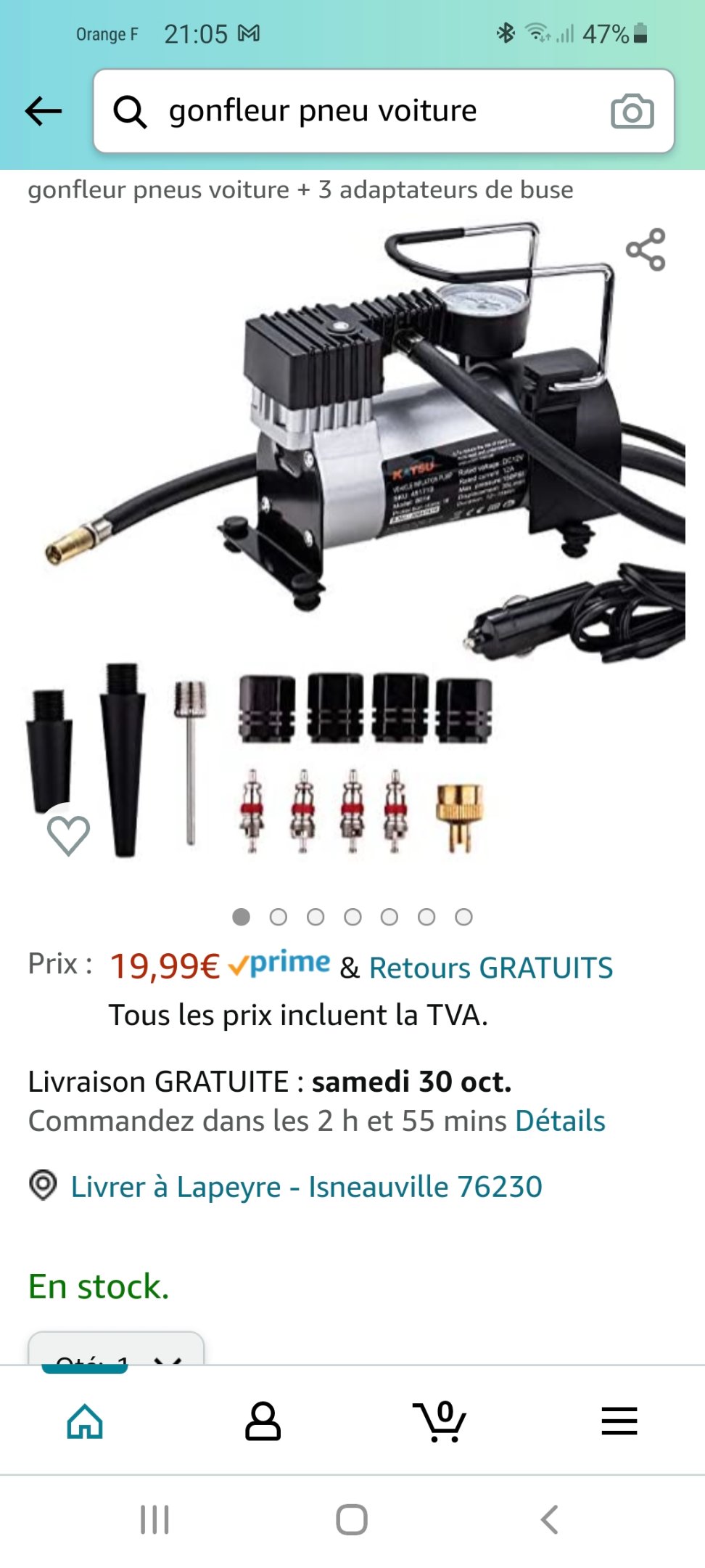

Perso j'ai un p'tit compresseur dans ce genre.
Et ça fait bien le taff pour le prix

Moi, le même acheté chez Lidl. Ça marche ce qu'il faut pour les voitures, les vélos, etc...
