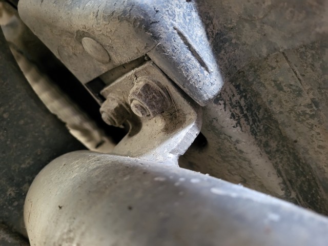

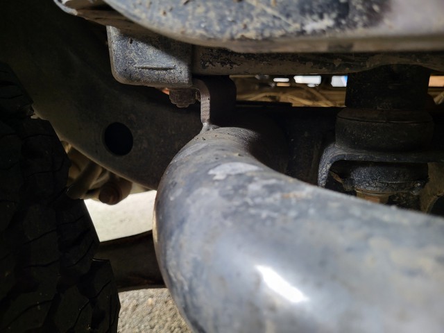

Bonjour
j ai acheté un marche pied d occasion pour mon TJ
Il semblerait qu il faille percer le chassis pour l installer
je me demandais si cela risque de me poser un soucis lors du CT ou autre ?
merci par avance pour votre aide
Mickael
Mickael

Tu vas percer au niveau de tes supports de tirants
installation d un marche pied sur TJ
tu deconseilles ? mais y a pas d autres moyen visiblement .
vous avez deja installé ce type de marche pied ?

J'ai pas de marches pieds, mais des "rockslider" (pas le même usage)....mais je n'ai jamais vu des marches pieds fixés pour partie sur les supports de tirants de pont
là je ne pige pas : t'es certain que c'est pour ton modèle TJ ?? Ou qu'il ne te manques pas une platine?? Tu ne le positionne pas trop en avant?? Ta photo est trop serrée pour voir son positionnement...
Habituellement c'est fixé à la traverse du châssis, soit les trous du marchepied d'origine, soit on traverse le chassis avec des boulons, soit on enserre la poutre du chassis entre 2 plats dont un est soudé au marché pied

Sur la doc ils parlent de 8 vis
- Bertom
- Messages : 9296
- Localisation : Vendée 85120
- Messages : 19515
Sur la doc ils parlent de 8 vis par côtés
et si tu regardes bien, il y a un des 4 trous pile poil dans la soudure du support de tirants. Le montage est curieux mais il n'y a pas 36 solutions ...
Si tu te poses pas sur un cailloux ou si pas d'usage d'un hilift c'est good : tu ne risques pas d'arracher ton support de tirants, c'est pour ça que pour faire du franchissement il vaut mieux monter des rocksliders : rien ne peux remonter contre la carrosserie, ça protège bien le dessous et c'est balèze grace aux équerres de renforts ele reste de la fixation : je monte la roue avant et arrières en mettant le hilift sur le tube
....des fois ça retombe
...non une seule fois ça a rippé : ça fait peur

Ne le pose pas, ne perce pas, tu vas fragiliser ton châssis, et le jour ou tu toucheras ton châssis prendra avec. Essayes de faire une platine qui va jusqu a la base et tu le montes avec un "U" système collier échappement. Ou sinon revends et tu achètes les originaux, a non un lingot d'or !
