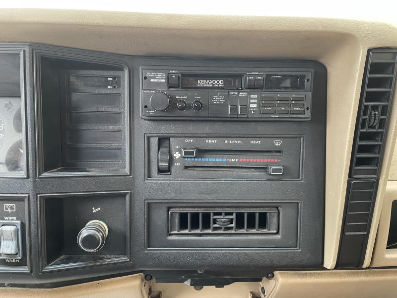

Je vois que je ne suis pas le seul à devoir joué avec la rouille, tu auras certainement plus de facilité que moi à travailler la tôle 😁
La partie noir sous l'horloge est différente sur le mien, on dirait que tu as plein d'horloge, moi c'est tout lisse.

Flo a écrit : 02 déc. 2022 22:54La partie noir sous l'horloge est différente sur le mien, on dirait que tu as plein d'horloge, moi c'est tout lisse.
ah bon ? moi c'est comme à gauche y a plusieurs voyants comme notamment les indicateurs de phares
Messages : 13908
XJ à 300€
Flo a écrit : 02 déc. 2022 22:54 La partie noir sous l'horloge est différente sur le mien
Sur la mienne aussi. de 1987. peut être moins d'options sur les versions de base.
L'ancien proprio a modifié cette partie pour le recouvrir avec le voltmètre.
