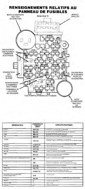

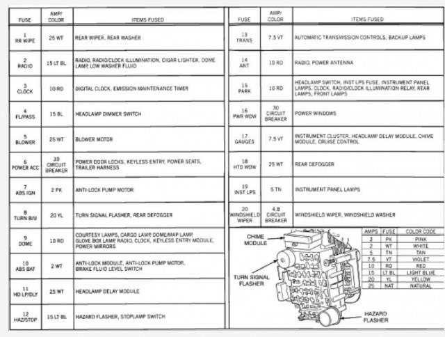

Clignotant et warning ... ça marche pas
En principe, ça se présente comme ça :
La copie d'écran n'est pas nette, l'original est là : https://www.justanswer.com/jeep/2hksc-j ... eeded.html
Si les emplacements sont vides, il est possible que les composants aient été déplacés ou modifiés, rien d'étonnant sur une voiture de cet âge
- Messages : 13887
Sur la mienne, j'ai un des relais qui est bien sur le porte fusible, mais l'autre est derrière, attaché avec un collier de serrage.
Il faut chercher un peu
- Chargus
- Messages : 1571
Idem sur mon YJ, la centrale des feux de détresse pendouille derrière la boite à fusible....
