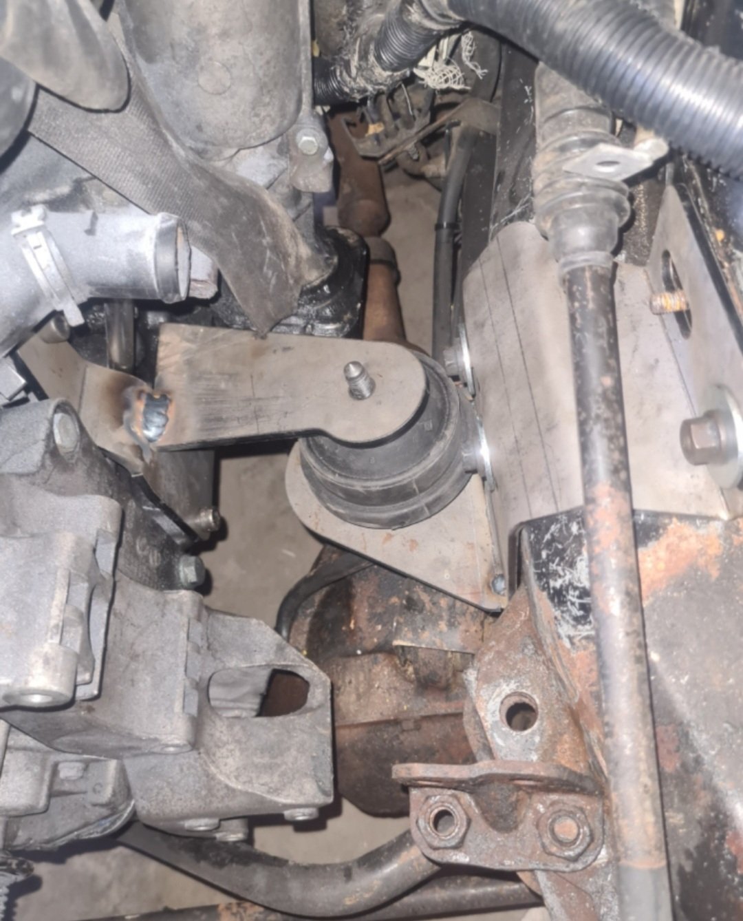

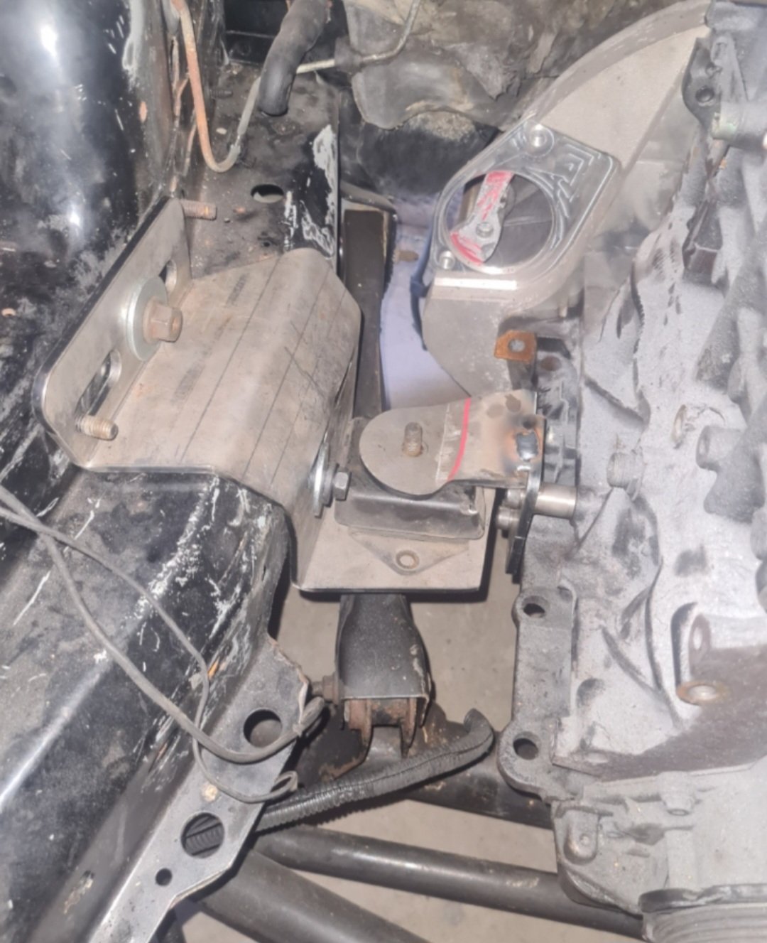

Vient enfin le jour de l'installation du moteur dans son compartiment
Les supports ont été soudés correctement et après quelques essais d'alignement, les deux côtés finissent pas s'adapter parfaitement ainsi que les silent-bloc
Rien ne semble gêner mais il faut continuer les adaptations

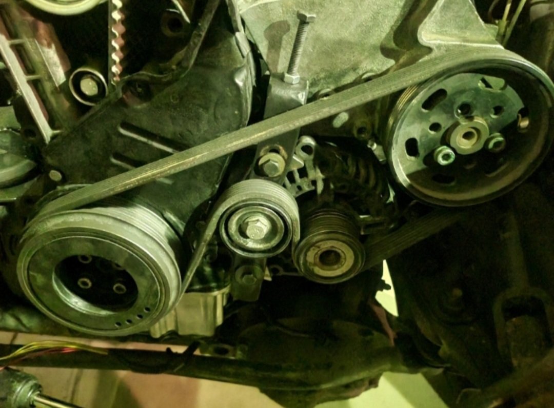

Bien sûr l'implantation du Tdi dans le XJ restera longitudinale pour être en ligne avec la boîte de vitesses et ce moteur ayant été monté de la sorte sur des Audi A4 et autres Passat, cela facilitait l'emploi de pièces spécifiques à ces modèles
Je profitais d'ailleurs des services d'un ami possédant une casse pour récupérer entre autres des durites spécifiques et notamment un support d'alternateur/pompe d'injection qui servira de support et de guide à la courroie d'accessoires
Le mécano avait tronçonné proprement, une partie non utile, de ce support pour pouvoir installer la courroie d'accessoires
Son cheminement particulier nécessitait la fabrication d'un tendeur "maison" pour que la courroie ne patine pas sur la poulie de l'alternateur, la fabrication de ce tendeur avait d'ailleurs pris un peu de temps
Comme je ne voulais pas de la clim, le choix s'est porté sur une courroie 6PK pas trop longue et cela, après plusieurs essais

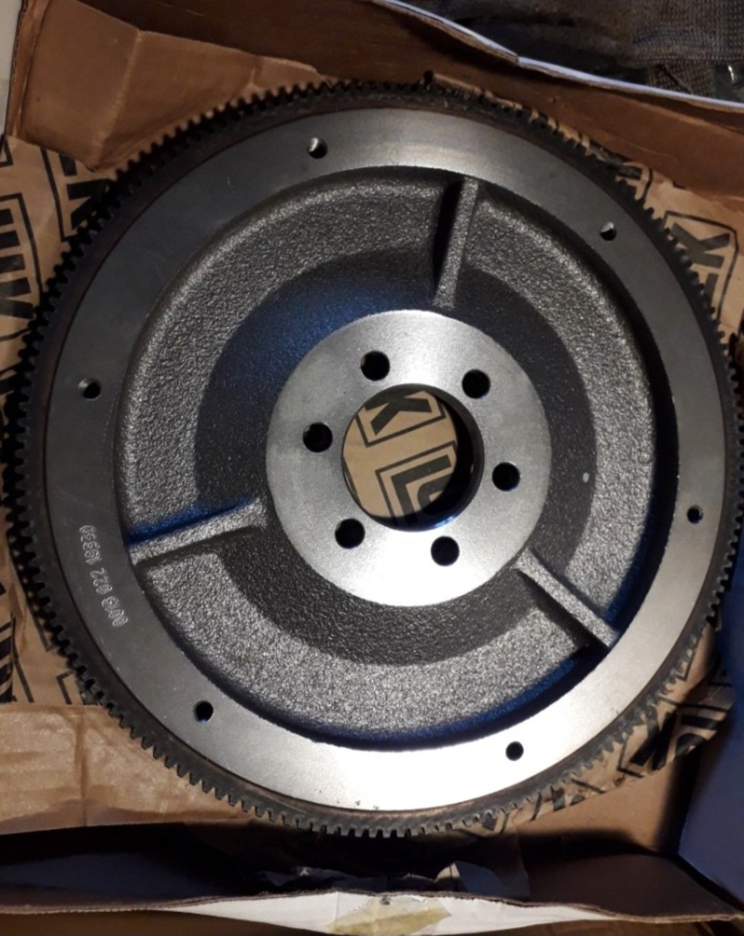

Le kit canadien étant destiné aux XJ 4.0L et non aux 2,5L Td, un doute m'avait traversé l'esprit sur le fait que le volant moteur était identique aux deux modèles
Il n'en était rien !
Je ne m'étais pas du tout renseigné sur ce "point de détail" et c'est en voulant fixer ce volant moteur sur la platine que le mécano m'a confirmé cette différence
La recherche d'un volant moteur de 4.0L nous fait encore perdre du temps....
Après prise de renseignements sur le modèle et les références existantes, j'en trouve un exemplaire neuf, sur Leboncoin pour la modique somme de 80€
Après réception du colis, on a pu se rendre compte que les deux modèles sont, en effet, très différents dans leur forme et leur épaisseur et surtout la différence de poids est non négligeable
Celui du 4.0L est deux fois plus léger que celui du 2,5L Td qui lui doit peser plus de 30kgs, ce qui va rassurer le mécano quant à la capacité de la platine à supporter le poids du volant moteur

martini a écrit : 19 févr. 2025 21:10 Les volants moteur se trouvent facilement sur Rockauto à moins de 100€..
Bon ça va alors, le prix que j'ai payé était correct, je m'attendais à plus cher
En tout cas, comme je le disais dans l'épisode, il est beaucoup plus léger que le volant moteur du VM et correspond à peu de chose, au poids d'un volant moteur Tdi
Mon mécano m'a indiqué que le compte-tours ne fonctionnerait peut-être pas vu que les repères sont différents du volant moteur d'origine
Peut-être qu'en y adaptant un capteur de 4.0L, le compte-tours pourrait fonctionner ??
Je suis preneur de vos avis....

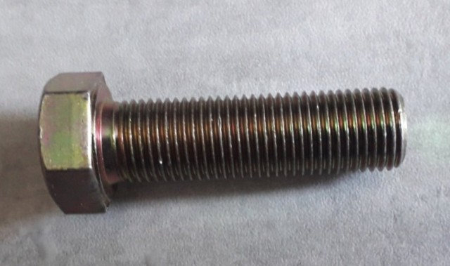

Ensuite survient le problème des vis de fixation du volant moteur sur le vilo, c'est du pas américain et les vis du VM ne sont pas adaptées car trop courtes et le filetage est différent
Après consultation du peu de sites vendant des vis de 4.0L, cette solution n'est pas retenue d'autant plus qu'elles sont vendues très chères
L'idée d'utiliser de la visserie ARP est envisagée mais abandonnée car également trop courtes, il nous fallait des vis qui devaient mesurer près de 8cm de longueur pour bien "accrocher" sur la platine du vilo
Après pas mal de réflexion et de recherches sur les spécificités de la visserie américaine et les multiples conversions à faire en pouces, le filetage adéquat et le temps que j'ai mis à comprendre tout cela, une commande de vis américaines est effectuée sur un site Internet que j'avais contacté préalablement au téléphone pour être bien sûr de ce qu'il me fallait
Le choix s'est donc porté sur 6 vis en acier bi-chromaté de résistance 10.9 et filet 1/2 UNF x 1-3/4... ouf...(moi qui adore les maths...)
Le colis reçu rapidement, je fais parvenir ces vis au mécano qui me confirme qu'elles correspondent en tous points à ce qu'il nous fallait et se vissent parfaitement dans la platine
