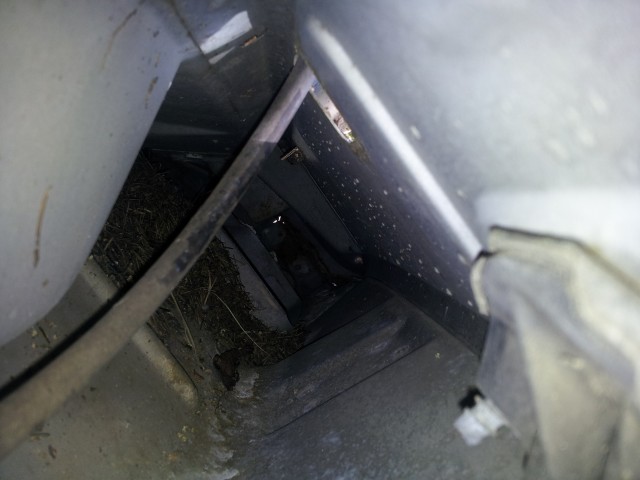

Démonte la grille devant le pare brise et vérifie qu'il n'y a pas un bouchon de saleté qui empêche la bonne évacuation de l'eau.
Si c'est pareil que sur la mienne, la tôle au dessus de la boite à fusible doit avoir souffert aussi, ainsi que le tablier autour de la ventilation coté passager.

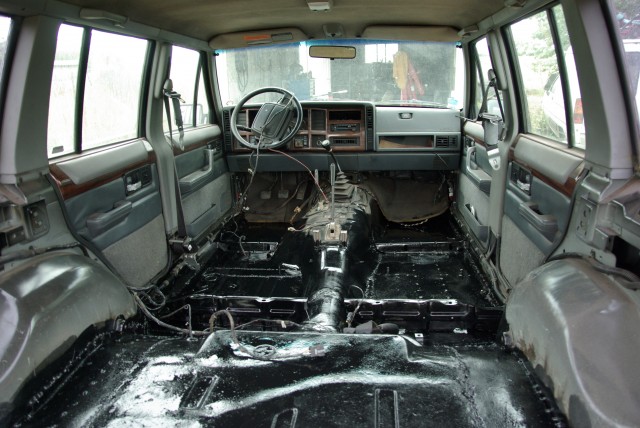

Voilà le travail, d'amateur certes, mais je n'avais ni le matériel spécialisé , ni le budget pour le faire faire alors j'ai opté pour la débrouille. Découpe des morceaux corrodés et pose de rustines, soudées à l'arc baguette de 1.6mm. J'ai regretté parfois de ne pas avoir découpé un peu plus cela m'aurait éviter de poser de nouveaux patchs. J'ai traité l'ensemble de l'intérieur au rustol et a l'acide phosphorique quand cela était nécessaire avent d'appliquer une couche de primaire anti rouille, il me reste la couche de finition à appliquer. j'ai préféré étancher les soudures au mastic. A présent il ne me reste plus qu'a trouver l'origine du mal, côté droit il semble que cela soit le joint du ventilateur qui ne soit plus étanche, mais côté gauche je n'arrive vraiment pas a savoir ou cela prend l'eau au dessus de le boite à fusible. La dépose de la moquette m'a permis de trouver la panne de leve vitre électrique droit (fil coupé sous les pieds de conducteur)

Bravo, super boulot pour un néophyte. Ca sent la promo

Super les panneaux !! tu te débrouille bien en soudures.
Sur la mienne s'était bouché avec des épines de pin, et l'eau à fini par couler sur la tôle au dessus de la boite à fusible et la colonne de direction.
Pour vérifier, tu enlève tes essuis glace, tu retire la grille devant le pare brise, et tu regarde dans le trou la saleté qui peux s'accumuler .

Effectivement, beau boulot.
J'avais fait la même opération sur mon Range Classic qui avait la même maladie, mais en vissant une tôle alu nervurée d'au moins 1,5 mm sur l'ancien fond. (Je n'ai rien pour souder et en plus, même pas le savoir-faire...

J'ai vraiment du mal a situer ce trou d'évacuation, j'ai démonté la grille sous les essuis glace, mais le fameux trous est au fond près de l'aile?

Il ne serait pas masqué par un dispositif type "bec de canard" qui est une sorte de clapet permettant la sortie de l'eau, mais pas la remontée.
Les saletés peuvent le boucher et empêcher l'évacuation de l'eau. S'il est bien bouché, on ne le peut le déceler qu'au toucher.
j'ai eu ce problème sur une béhème 730d (E 38) dans le bac à relais sous la baie de pare-brise. L'eau qui ne s'évacuait plus avait notamment pourri les pattes du relais d'essuie-glaces...

Oui je crois près de l'aile si je me souviens bien
je regarde demain sur ma vielle caisse d'XJ
