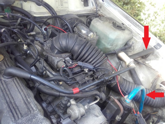

4-J'ai ces 2 flexibles qui ne mènent nulle part, ils pendouillent comme ça dans le compartiment moteur. C'est normal ??

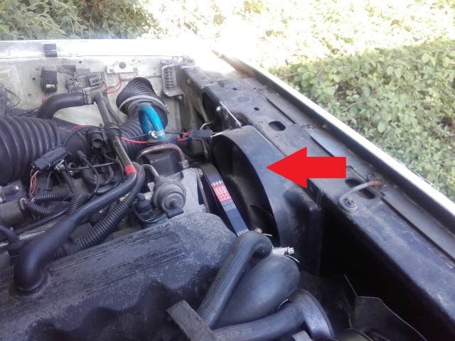

3-Mon ventilateur est branché en direct, c'est bien un ventilateur visco-coupleur ? je vais le remplacer mais je voulais être sur.

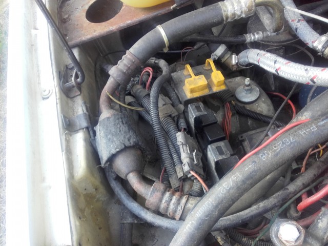

2-J'en profite pour demander, on ne sait jamais: ça ressemble à un capteur ou une sonde (rond noir), cela peut provenir de quoi ?

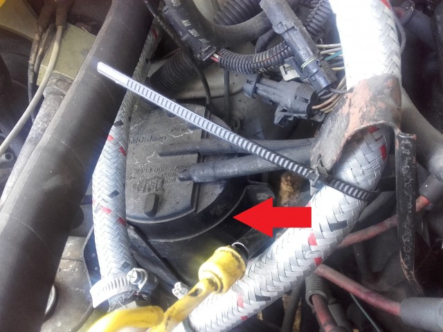

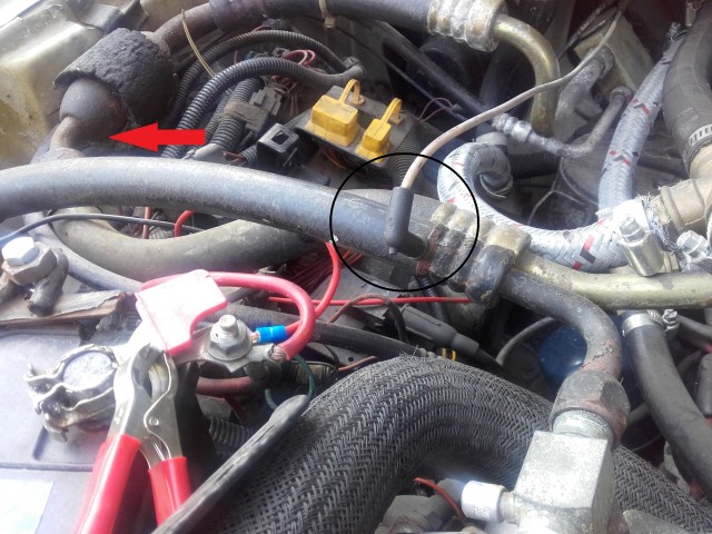

1-C'est quoi cet élément au bout de ma flèche rouge ? Les durites sont fissurées et j'ai une fuite de liquide, je dirais de l'eau (ce n'est pas visqueux et cela n'a pas d'odeur, enfin pas senti quelque chose). Ma fuite semblerait provenir de la, c'est possible ou il faut que je cherche ailleurs ?
Messages : 4866
Re: Problème de freinage et quelques questions
Pour la dernière question c'est un canister c'est pour recycler les vapeurs

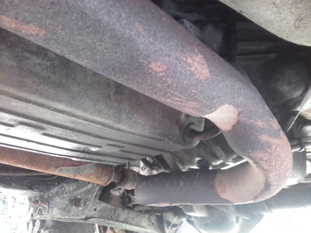

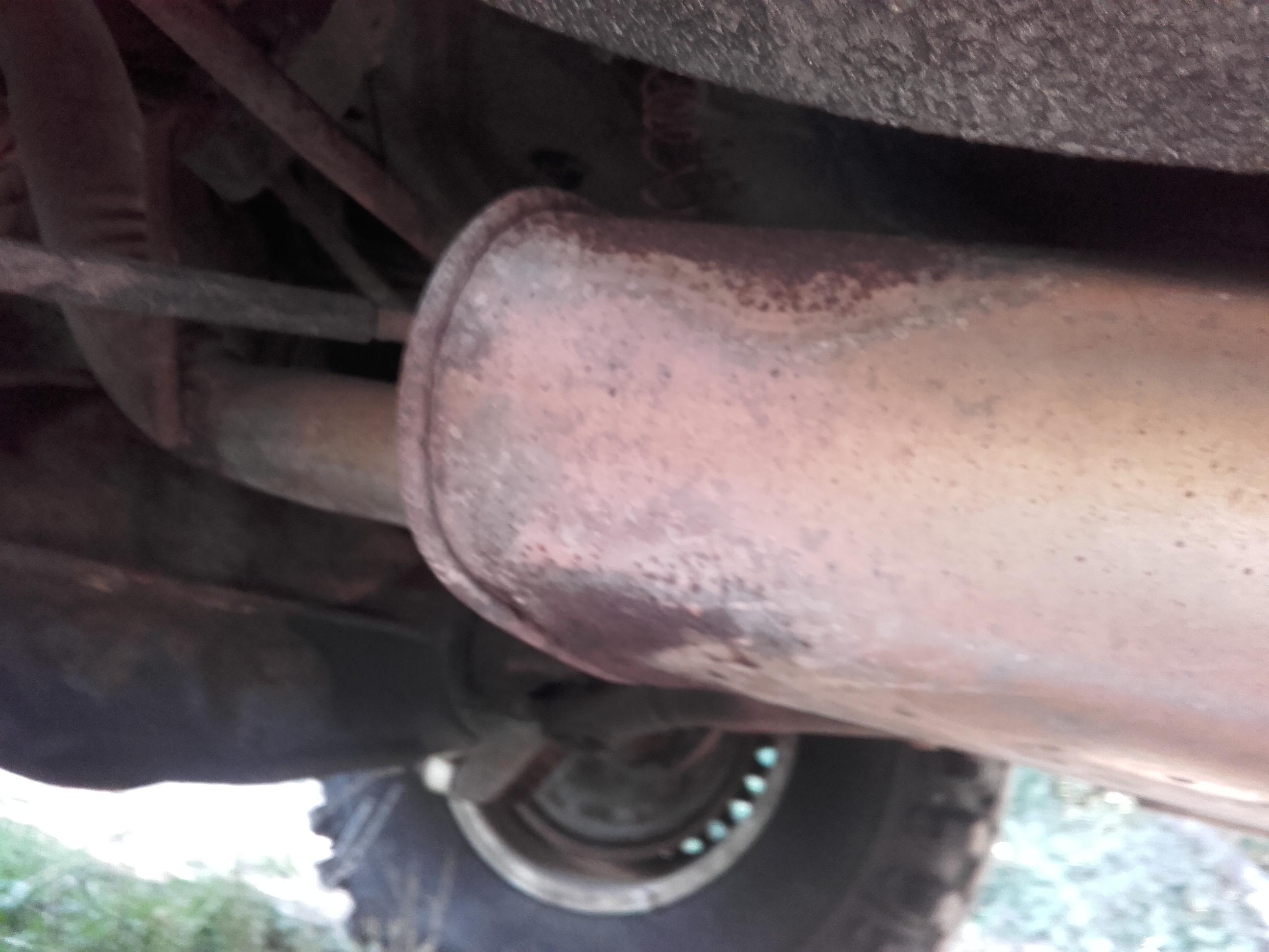

voici à quoi ressemble mon pot d'échappement:
Ca se protège ce genre de pièces avec du stop rouille genre Facom Stop-Rouille, niveau chaleur j'entends ? Ou bien connaissez-vous un produit adapté ? Merci pour vos réponses, je retourne sous mon châssis :)
Messages : 4866
Il n'y a pas de remède contre la rouille des pots
Tu peux à la rigueur le badigeonner d'huile de vidange pour l'extérieur mais il finira par pourir de l'intérieur
La solution c'est les pots en inox

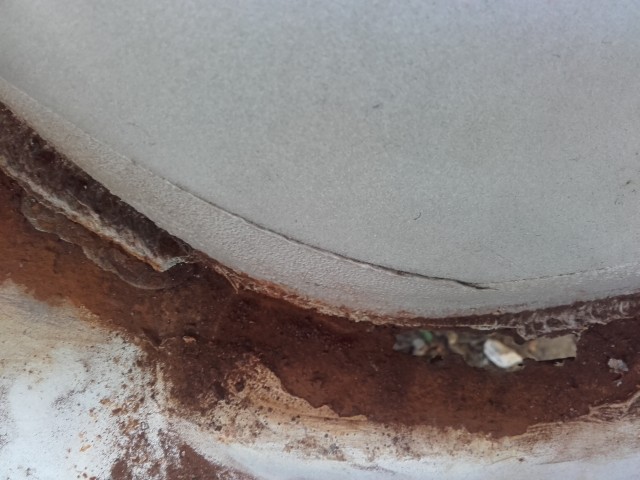

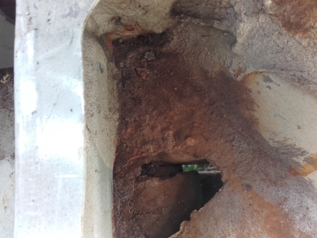

Bon, en mettant des coups de tournevis un peu partout, j'ai trouvé 2 trous; Savez-vous comment régler le problème à moindre frais et qui passe au CT ? Faire souder une plaque va me revenir cher, me reste la résine ? ou connaissez-vous un produit plus adapté ?
Ces trous sont sous la banquette arrière, à droite et à gauche presque contre l'ouverture de porte. Ils étaient recouverts d'une bande molle grise qui se coupe au cutter et peinte en blanc; j'ai pas fait attention au moment de l'achat, mais en dessous... :cry:
Merci par avance!
Messages : 4866
Il faut boucher ça autrement ça ne passera pas au contrôle technique
Soit de la résine mais il faut que ce soit très bien fait
Ou le mieux ressouder une plaque de métal
Pas de miracle avec une combine pas chère

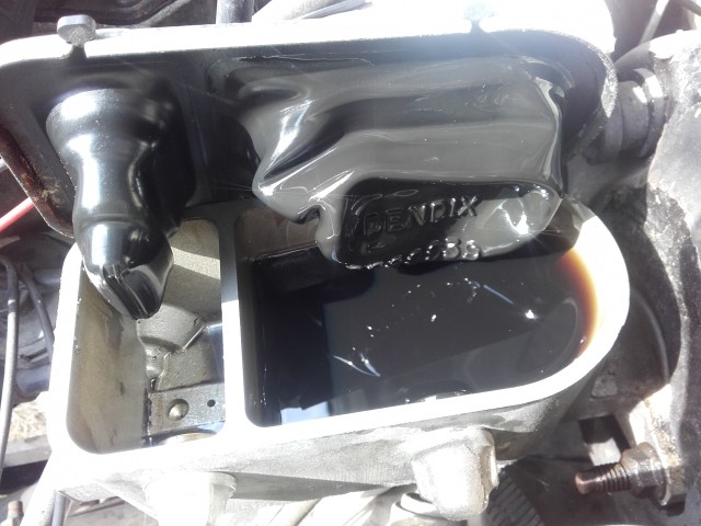

En attendant de trouver une bonne âme pour me resouder ces trous la, j'ai eu le temps d'ouvrir le logement du liquide frein:
Ca me parait super dégueu, je me trompe ?<br />Je suis en train de chercher comment purger tout ça (j'ai jamais fait) et remplacer le liquide de frein; actuellement j'appuie à fond sur la pédale et le cherokee ne fait que ralentir, faut anticiper comme un malade sur la route... Merci pour les réponses !

une bonne purge ma paraît indispensable !! normalement le liquide est translucide
moi j'ai un purgeur pneumatique c'est le top

Effectivement tu peux changer ton liquide de frein, il n'est plus tout jeune... :1:
Par contre ta cavité de gauche est vide, pas normal ça... :pasdac2:
Le liquide doit arriver au niveau de chaque lucarne, à D comme à G...

Hello Zoz, ça implique une fuite quelque part ??
Messages : 4314
Difficile à dire, ça peut-être un niveau qui a mal été fait à un moment donné... :reflexion:
Et si (grosse) fuite, une de tes roues (ou ailleurs) devrait être grasse... :reflexion:
Déjà profites-en pour changer ton LDF, remplies ta cavité de gauche, fais une purge et vois ce que ça donne...
Dans un cas normal pour changer le LDF sans faire rentrer d'air, tu commences par purger une roue en remplissant ton bocal au fur et à mesure que le niveau baisse...
Dès que ça sort "propre" avec du liquide neuf, tu passe à la roue suivante jusqu'à faire les 4 roues et roules ma poule... :bravo:

En tout cas, il faut une sérieuse révision du système de freinage car en l'état il est dangereux de rouler comme ça. Effectivement le réservoir de gauche doit être rempli comme celui de droite jusqu'à environ 6 mm du bord. Ensuite les caoutchouc montrent qu'il y a ou qu'il y a eu une fuite ou une perte de liquide. Enfin, vu la couleur du liquide, il y a longtemps que le système n'a pas été purgé. Tu peux le faire sans purgeur pneumatique mais c'est plus facile quand on est 2; un aux purgeurs et un à la pédale de frein.
