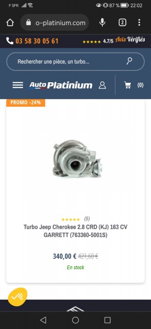

J'ai commandé mon turbo sur AutoPlatinium, et Reconditionné!
C'est du sacré bon boulot :bravo:
Je te les conseille, ils sont super cool et le délai est vraiment respecté, comme j'ai renvoyé mon ancien turbo en consigne, j'ai payé mon turbo seulement 350€ 🙏

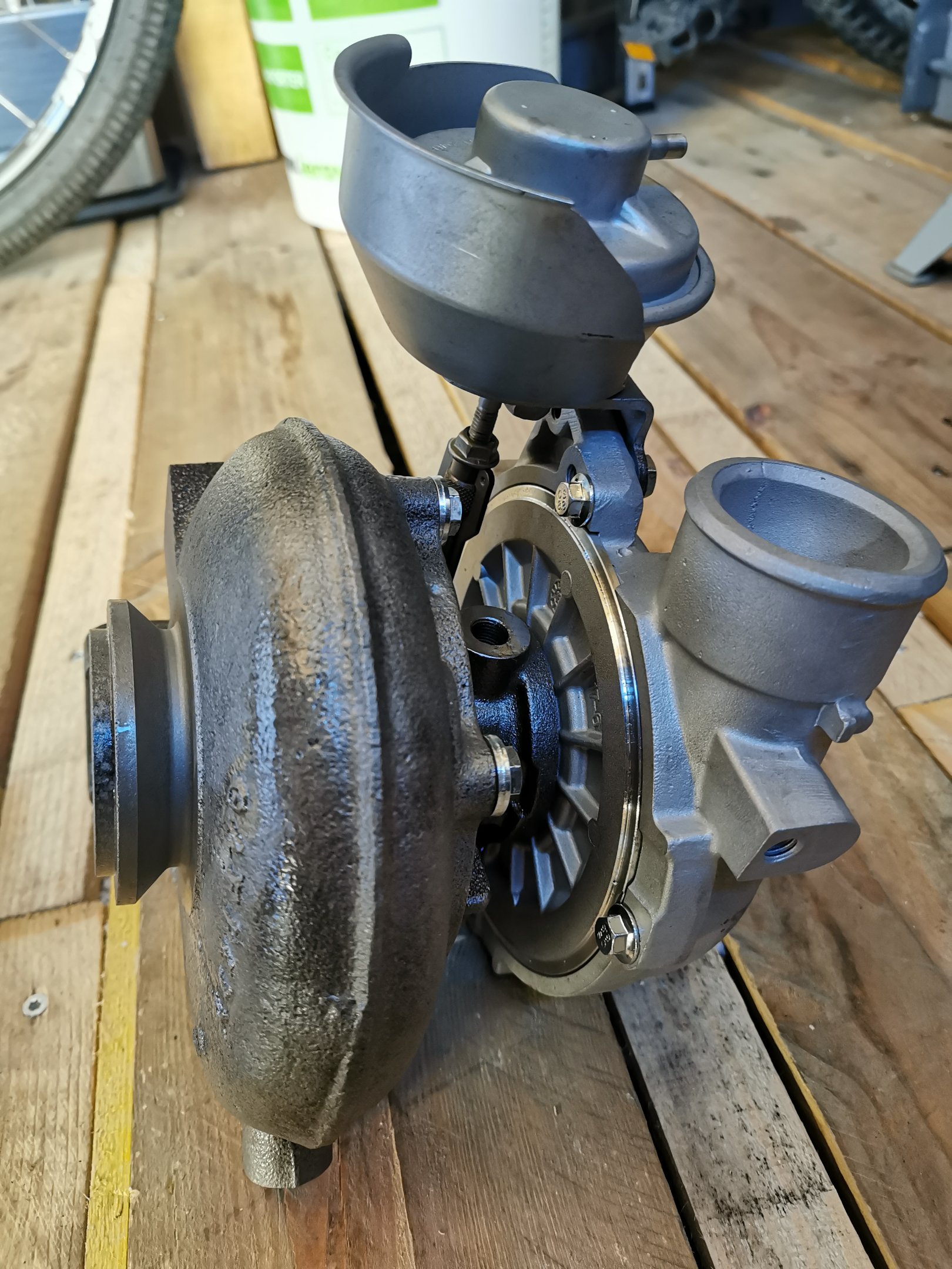

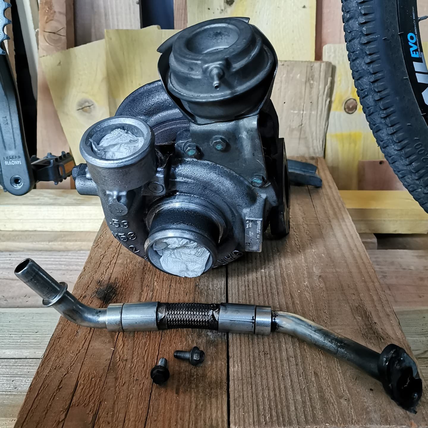

Regarde l'ancien :
Et le nouveau, j'ai pas encore testé les valeurs de pression mais ils te fournisse un graphique de test en atelier à la valise, conforme aux préconisation constructeur suivant ton Jeep
