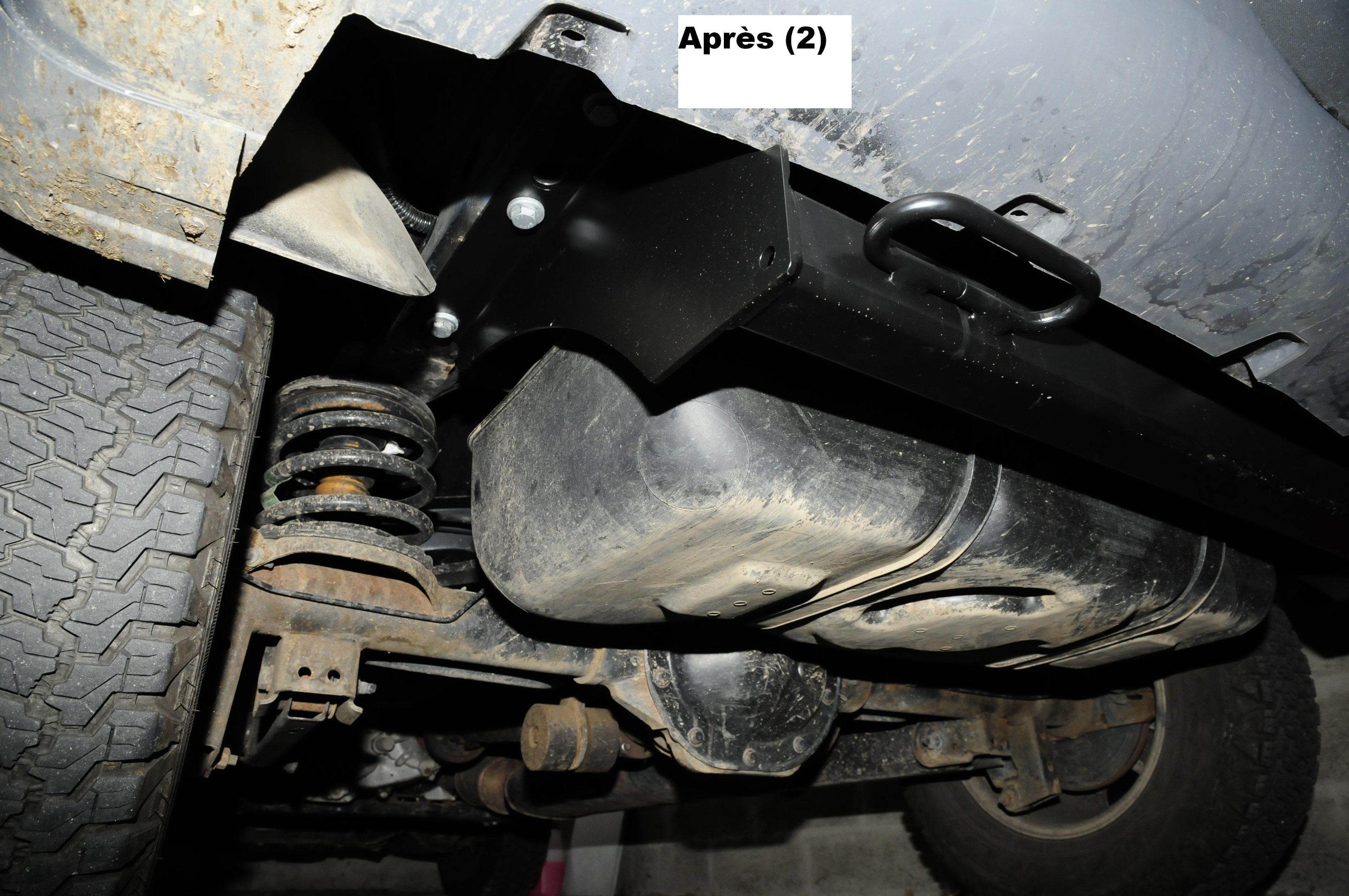

Je viens de faire le rappel et je confirme :
ltso2 a écrit : Si deja une attelle, controle fixation et corrosion.
Si pas d'attelle pose d'une poutre "traverse" pour éviter/réduire en cas de choc un déplacement du réservoir qui viendrait cisailler les durites alims carburant.
donc mon KJ a maintenant une poutre "traverse"
Quelques photos AVANT/APRES

j'ai ajouté quelques photos AVANT/APRES à mon précédent message

Merci pour les photos. Lundi je tél à Jeep Rouen pour un RdV en fonction du planning de la Miss..
Je suppose que t'as pas encore testé l'efficacité.. ;)

pas mal cette barre, tu as acces aux écrous pour la démonter au cas ou tu mettrais un atelage ?
Messages : 8804
Re: INFO..Rappel constructeur
max. a écrit :pas mal cette barre, tu as acces aux écrous pour la démonter au cas ou tu mettrais un atelage ?
alors là je sais pas j'ai pas vraiment regardé vu que je n'ai pas besoin d'attelage !
