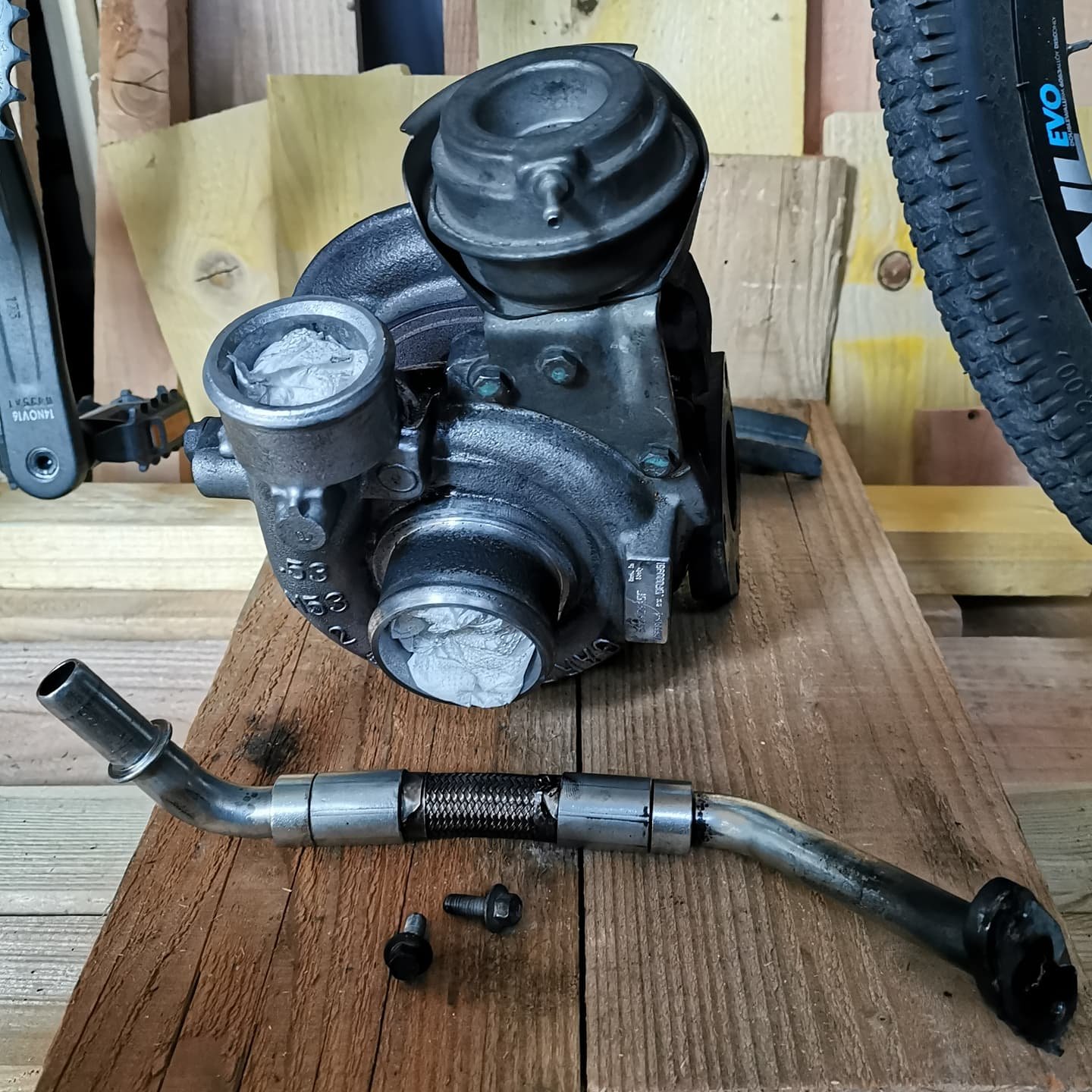

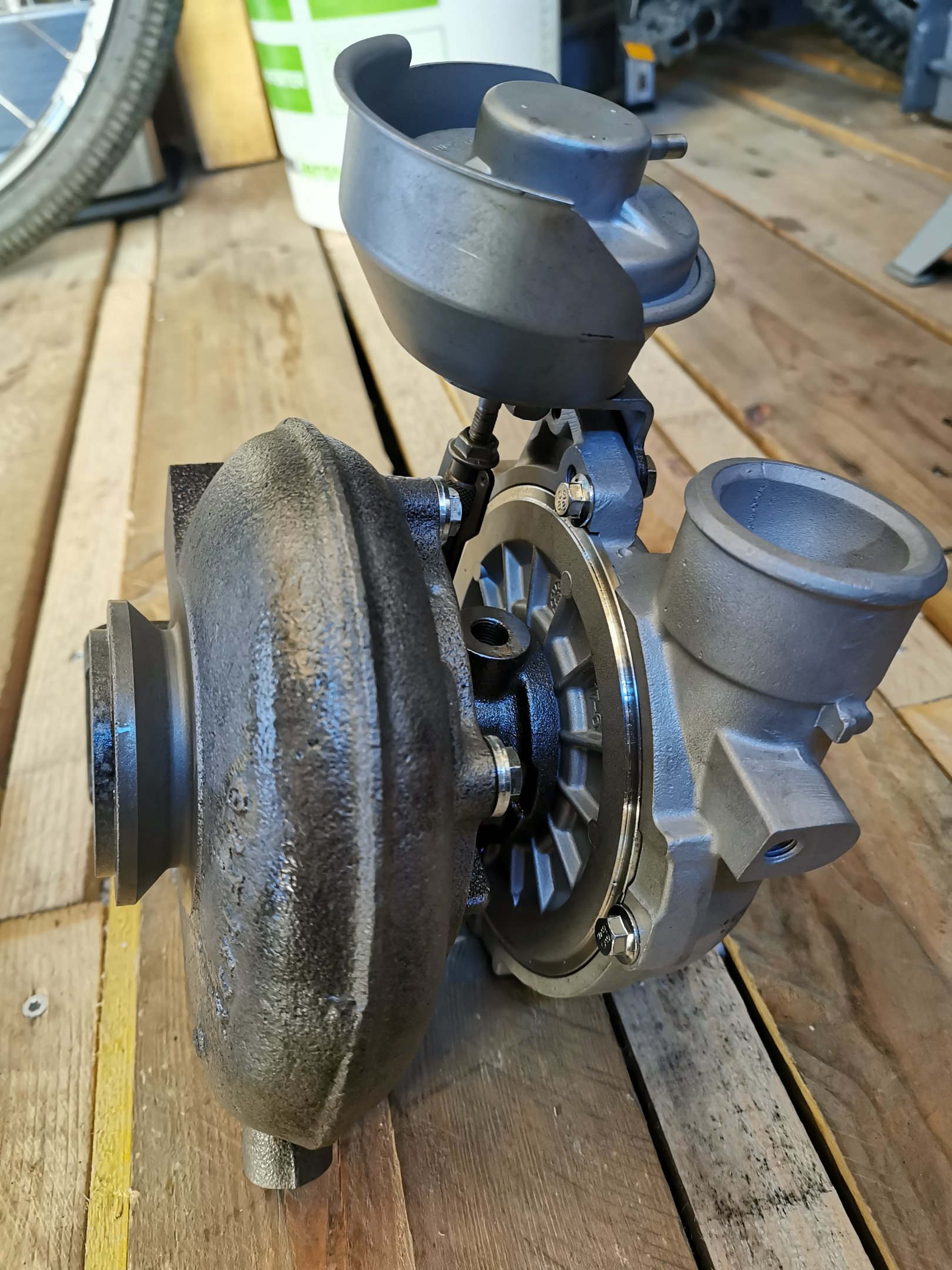

J'ai commandé mon turbo sur AutoPlatinium, et Reconditionné!
C'est du sacré bon boulot
Je te les conseille, ils sont super cool et le délai est vraiment respecté, comme j'ai renvoyé mon ancien turbo en consigne, j'ai payé mon turbo seulement 350€
Regarde l'ancien :
Et le nouveau, j'ai pas encore testé les valeurs de pression mais ils te fournisse un graphique de test en atelier à la valise, conforme aux préconisation constructeur suivant ton Jeep
déjà commence par regarder si tu as un turbo simple ou à géométrie variable car moi je possède un kj 2.8 Crd de 2006 et j'ai un turbo normal et non à géométrie variable...
La différence est flagrante, il y a un gros boîtier plastique sur celui à géométrie variable
Regarde l'ancien :
