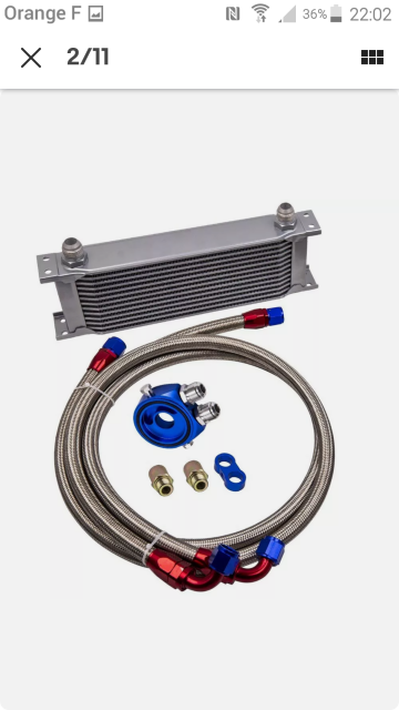

Effectivement il n y en a pas à parament mais je trouve sa pas top c est peu être pour ça qu il préconise le changement d huile tout les 10000kms
Je vais modifier ça avec des kit universel !
Comme ce modèle

jpbaladier a écrit : 21 mars 2021 22:07 Effectivement il n y en a pas à parament mais je trouve sa pas top c est peu être pour ça qu il préconise le changement d huile tout les 10000kms
Comme ce modèle
Tu as prévu l'endroit pour l'installer ?
Devant le radiateur à eau ?

Message par jpbaladier »
Oui devant le radiateur de clim
Ça permettra de baisser la température d huile donc meilleur pour la longévité du moteur et de l huile.

Faut penser à relocaliser le filtre et à rajouter l'équivalent d'huile du contenant supplémentaire sinon il n'y aura plus assez d'huile dans le moteur lui-même.

Le fitre se met à la suite du filtage , le radiateur huile sera plus bas que le filtre pour qu il y est toujours l huile dans les 2 tuyaux et le radiateur
Lors de la vidange il faut dévisser un des 2 tuyaux.
Et sachant que l on met 5.7l je pense que 6l ça devrai suffire 😊
