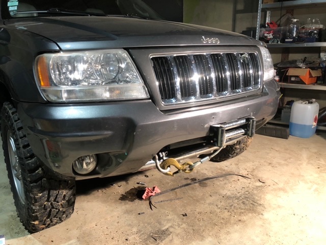

Voila c’est posé et ça fonctionne.
Ça rend bien finalement, l’écubier dépasse légèrement du pare choc.
J’ai intégré le coupe circuit à la calandre, c’est pas le détail le plus joli mais bon c’est le plus accessible. Tout rentre au millimètre et la cerise sur le gâteau, la manette de débrayage du treuil reste accessible à travers la calandre…
Une bonne chose de faite! Faut pas que j’oublie de remettre la plaque avant de partir par contre

ça rend bien !!

Superbe intégration ! C’est top

T'as mesuré ton angle d'attaque ?

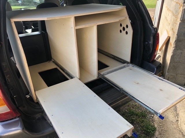

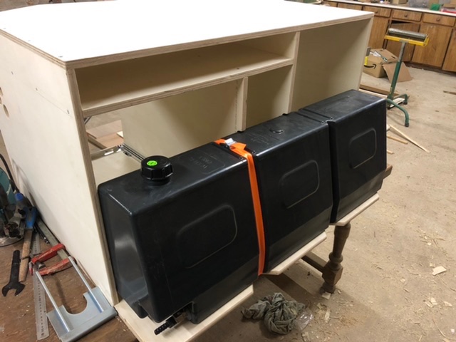

J’ai avancé un peu l’aménagement, enfin…
Petit décapage du logement de la roue, installation des cornières, peinture et installation de la batterie et de la boîte électrique. Le caisson n’est pas fini mais ça commence à ressembler à quelque chose

très bien ton intégration, ça prend forme.

beau boulot

Tu as pris quelle épaisseur de contre-plaqué il a l air balaise, j avais mis du 15mm sur mon ancien aménagement.

C’est du 15 mm aussi. Le tiens n’a pas trop bougé avec le temps?paj'heros 30 a écrit : ↑02 mars 2022 07:23 Tu as pris quelle épaisseur de contre-plaqué il a l air balaise, j avais mis du 15mm sur mon ancien aménagement.
