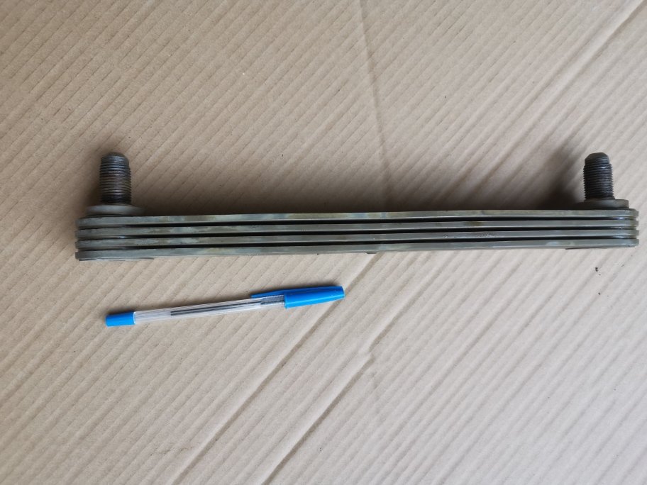

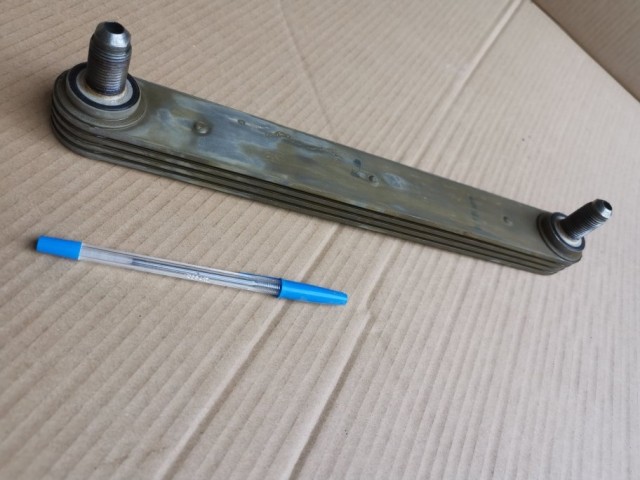

Pour info, voici a quoi ressemble l’échangeur d'huile BVA dans le radiateur de LDR ! minuscule !

Oui minuscule, :shocked!:, je ne le voyais pas comme ça.
Je viens de remplacer mon radiateur, et justement je compte lui ouvrir le ventre pour voir ce qu'il y a à l'intérieur...
Tu m'étonnes que certains comme "Martin's" aux States installent un radiateur déporté...

Ro.jeep a écrit : 08 juil. 2022 14:41 Slt.
Oui même jeep dans son manuel préconise l'installation d'un radiateur externe plus grand lorsqu'on tracte ou pour une utilisation intensive.
Je pense essayer de récupérer un radiateur de DA de wj V8 ou un radiateur de BVA de CRD pour assurer ce role...

Justement, je me suis suis fait une fausse joie en voyant un radiateur noir de petite taille devant mon radiateur moteur...
En fait c'est le radiateur DA...
Tant mieux mais bon je pense plus utile pour la BA...
