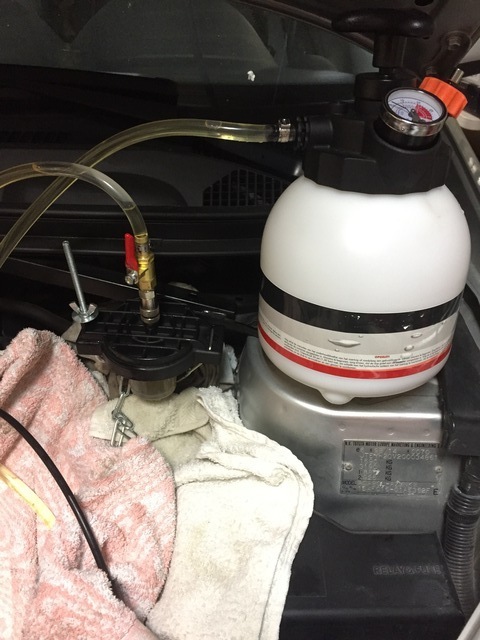

Perso j’utilise une petite pompe automatique à pression et c’est nickel
Plus de pompage à la pedale ni de risque de vider le bocal de freins …
