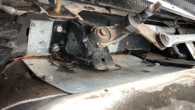

Salut les jeeper’s, j’ai une infiltration d’eau côté passager avant. Sur la partie creuse c’est trempé. La partie sous le tableau de bord contre la cloison pare feu est sèche.
J’ai vérifier les évacuations du toit ouvrant et pas de soucis elles ne sont pas bouchées. En revanche j’ai la plaque du tablier qui as était découpé pour sortir les 2 derniers injecteurs et je ne vois pas de silicone derrière. Est ce que ma fuite pourrait venir de la? J’ai ce problème seulement côté passager rien côté chauffeur. J’ai démonter la baie de pare brise mais je n’ai pas vu d’eau stagner. Il me reste une autre hypothèse, j’ai une réserve d’eau dans la roue de secours, est ce que si elle fuit l’eau pourrait aller se loger jusqu’au passager avant ? Là je n’ai plus de solutions pour trouver d’où viens le souci.

Je ne pense pas car c’est bien de l’eau et pas du liquide de refroidissement qui coule. De plus si c’était le radiateur j’aurais du liquide sur la cloison pare feu non ?

Oui ça sentirait le ldr, sauf si le radiateur tourne à l'eaum249addict a écrit : ↑24 nov. 2023 21:00Je ne pense pas car c’est bien de l’eau et pas du liquide de refroidissement qui coule. De plus si c’était le radiateur j’aurais du liquide sur la cloison pare feu non ?
De mémoire la cloison était quasi sèche, ça stock le liquide en bas du coup la partie verticale est presque sèche
