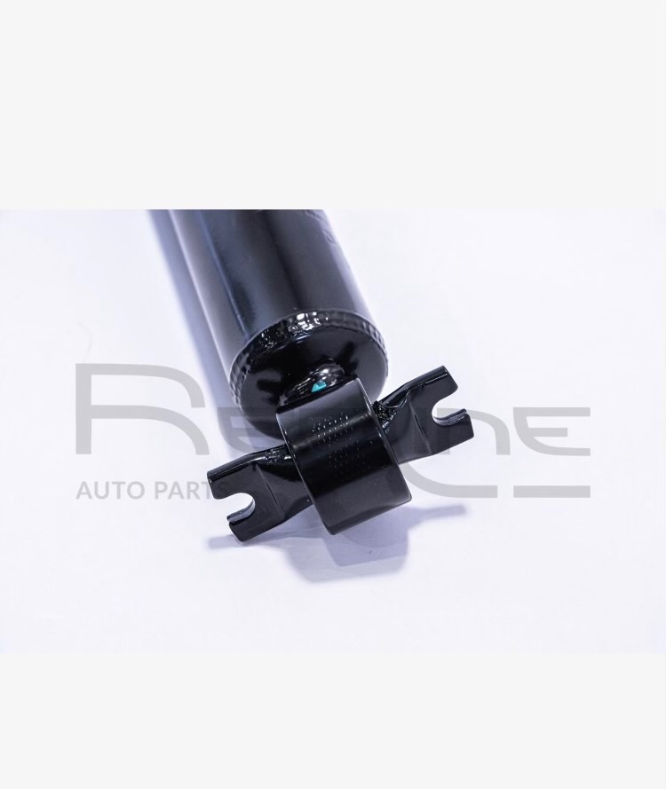

J’ai acheté un kit d’amortisseurs, et je remarque qu’il existe visiblement 2 dessins différents.
Les miens à l’origine sont fermés sur les vis (voir photo)
Les nouveaux sont ouverts, au niveau des vis de fixation d’amortisseurs.
A vu de nez, ça semblerait correspondre.
Quelqu’un a-t-il déjà essayé ? :ooo
Merci d’avance :ooo :ooo
Les nouveaux
Les nouveaux
Ceux présents sur le Jeep

Je n’ai jamais essayé ce système. Il doit être comme le premier, à une différence près c’est que cela te permet de standardiser les amortisseurs.

Ouvert ou fermé, les deux systèmes immobilisent complètement la chappe de la tête d'amortisseur une fois les vis serrées donc cela ne change pas grand chose.

J'ai le même type de montage sur le Cherokee XJ :1:

Ça ne change rien …
Cette pièce est même dispo au détail sur les sites spécialisés…

Domiwan a écrit : 08 nov. 2024 12:59 J'ai le même type de montage sur le Cherokee XJ :1:
Le montage fermé sur les vis, ou bien ouvert ?

LGD a écrit : 08 nov. 2024 20:40 Le montage fermé sur les vis, ou bien ouvert ?
le montage ouvert, c'est aussi solide de toute façon.

J'ai le modèle ouvert sur mon JKU, mais les deux versions ont la même fonction, donc pas de problèmes :1:

J'ai changé mes amortisseurs il y a 5000km (plus que temps... C'était ceux d'origine avec 300000km :peur:
Les anciens étaient fermé, les nouveaux ouverts. Aucuns soucis :1: J'ai juste mis des écrous neuf.
Attention au couple de serrage, la tôle qui supporte les amortisseurs est plutôt fragile

BZHad a écrit : 11 nov. 2024 10:19 J'ai changé mes amortisseurs il y a 5000km (plus que temps... C'était ceux d'origine avec 300000km :peur:
Ok ! Merci pour ton retour
