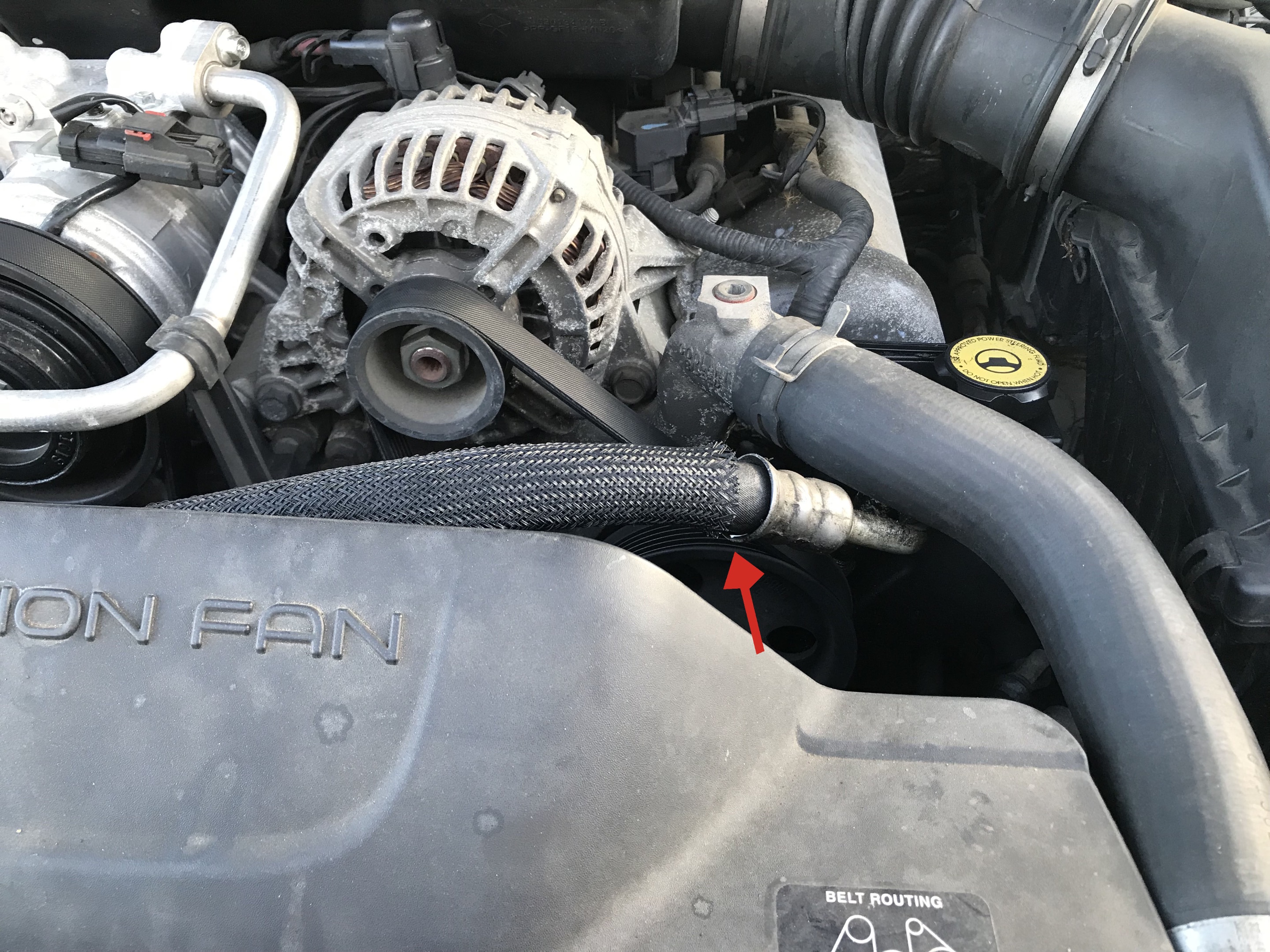

Retour de chez mon dentiste, je viens de regarder ça.
La moquette côté passager est sèche, archi-sèche.
J'ai sorti deux fois la jauge d'huile de BVA (moteur chaud) : le niveau est au maxi.
Essuyage au Sopalin blanc : joli rose vif presque rouge.
J'en ai profité pour faire une photo de la goutte : elle n'y était pas, donc j'ai ajouté une flêche pour désigner son emplacement.
Ça se voit à peine sur la photo : il y a un léger suintement.
Alors, Docteur, je vais survivre ?

C'est pas la durite de direction assistée ça ??? :reflexion:

Ha, j’avais compris que tu avais trouvé une goutte d’huile dans ton bocal de LDR…
Rien à voir donc avec le risque d’un mélange d’huile bva et de LDR.
C’est ton raccord de la durite de direction qui fuit.
Par contre ton liquide de Direction Assistée ne devrait pas être de l’atf car pas à la norme….
Cette durite tu la trouveras sûr Rockauto pour beaucoup moins cher…

C’est cette durite:
