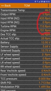

j ai utilisé le logiciel de diag du site et je me suis apercu quand j ai changer les vitesses de la boite de transfert ( courte et longue )
j ai une valeur qui est a 0 et une a 435 en vitesse longue ( capteur de rotation)
et les autres valeurs sont presque identique en vitesse courte
est ce ça peux jouer sur le ralenti voir photos (1 er photo vitesse longue et 2eme courte)
merci de vos réponse

@rimwag ;
Je ne sais pas à quoi correspondent ces valeurs mais il est normal q'elles soient différentes en longues et en courtes.
Il me semble que ce sont des valeurs de lecture, ça m'étonnerai qu'elles influencent le régime de ralenti.

Alors je suppose:
Imput RPM N2 : vitesse arbre entree BV ???
Imput RPM N3 : vitesse arbre entree BT ou sortie BV ???
turbine RPM : vitesse convertisseur
Engine RPM : vitesse rotation moteur
DES TCC slip : ??? moyenne glissement ? data sheet excess ? je suis pas sur :ooo
Actual TCC slip : glissement convertisseur de couple (déterminé par la différence entre régime moteur et régime entrée BV)
Je ne sais pas si les valeurs sont N2 N3 normales ... et la température BV n'est pas la mème 46° et 78°donc pas prise au mème moment j'imagine ?
