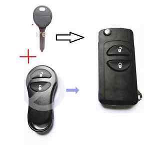

Re: Cléfs et télécomande
ces t'a dire changer quoi dessus .j'ai que la noire es la noire la languette es cassé celle qui tien les piles a l'interieur merçi penssez vous que celle de la photo peut faire pour mon 2002 wj merçi
- karaboule
- Messages : 798
- Enregistré le : 24 août 2014 05:02
- Modèle : JT
- Localisation : 58330 BONA
Je voulais dire fréquence télécommande 315 mhz 99,00,01, je ne sais pas si en 2002 il ne sont pas passé au norme européenne 433 mhz, à contrôler
