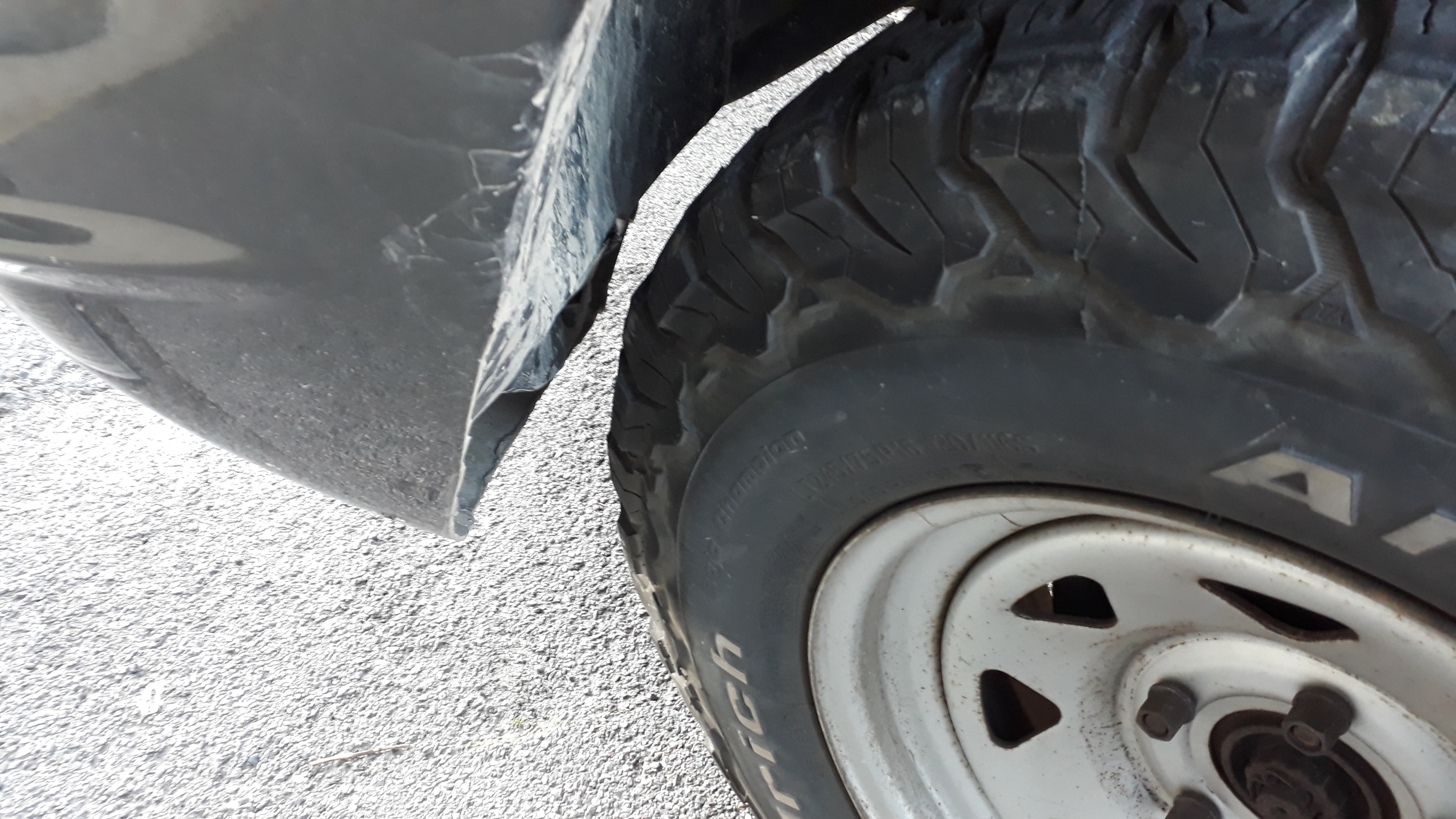

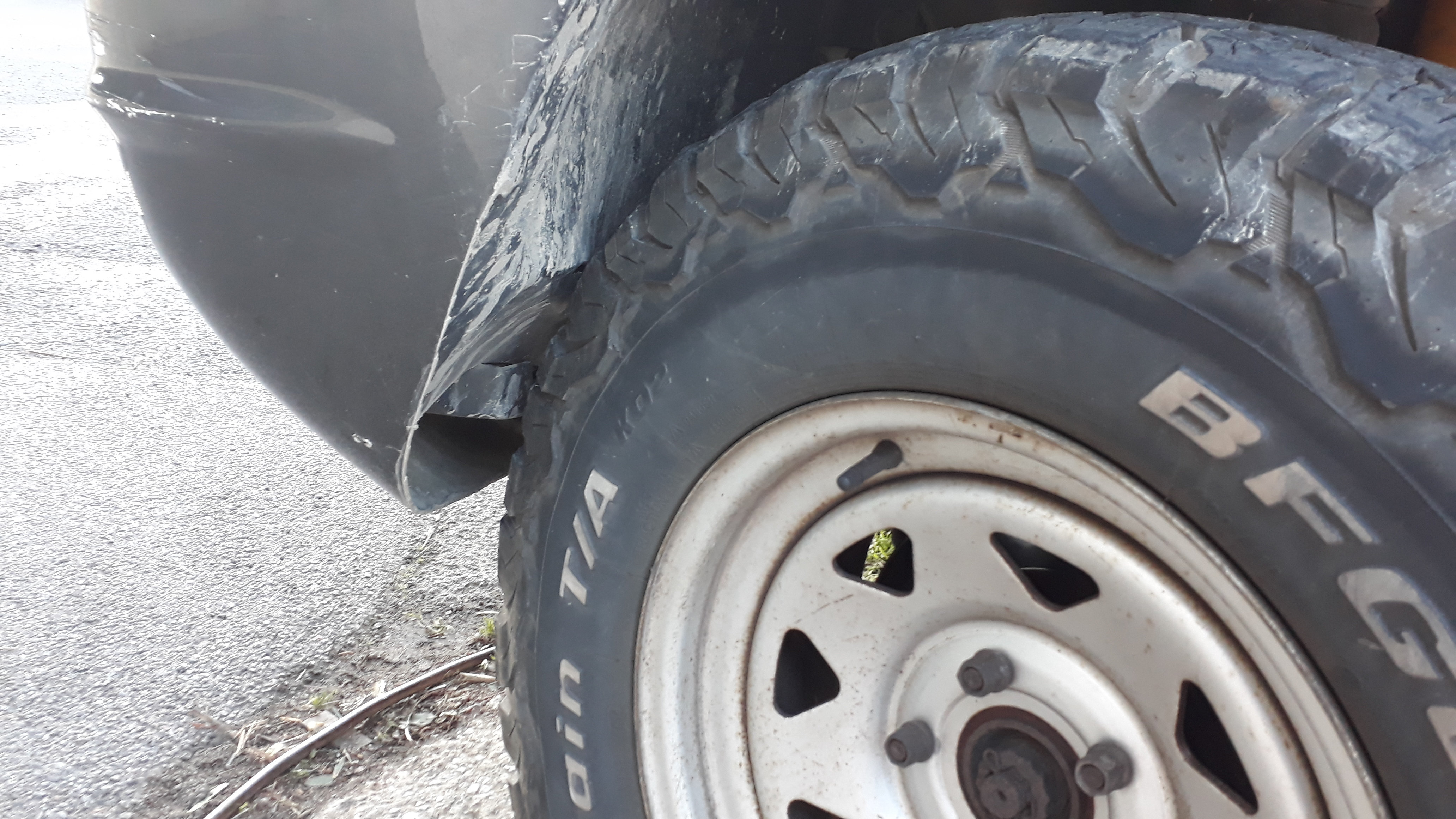

Tout est dans le titre, j'ai remarqué le phénomène en montant les BF KO2 neufs.
Quand je braque a fond côté droit (passager donc),
en marche avant, RAS.
En marche arrière, le pneu rentre dans la garniture du pare choc. Si je recule doucement, ou sur de la terre, Ça ne touche pas. Sur la route, un coup de gaz et Ça frotte dur ! :colere:

En marche arrière
En marche avant

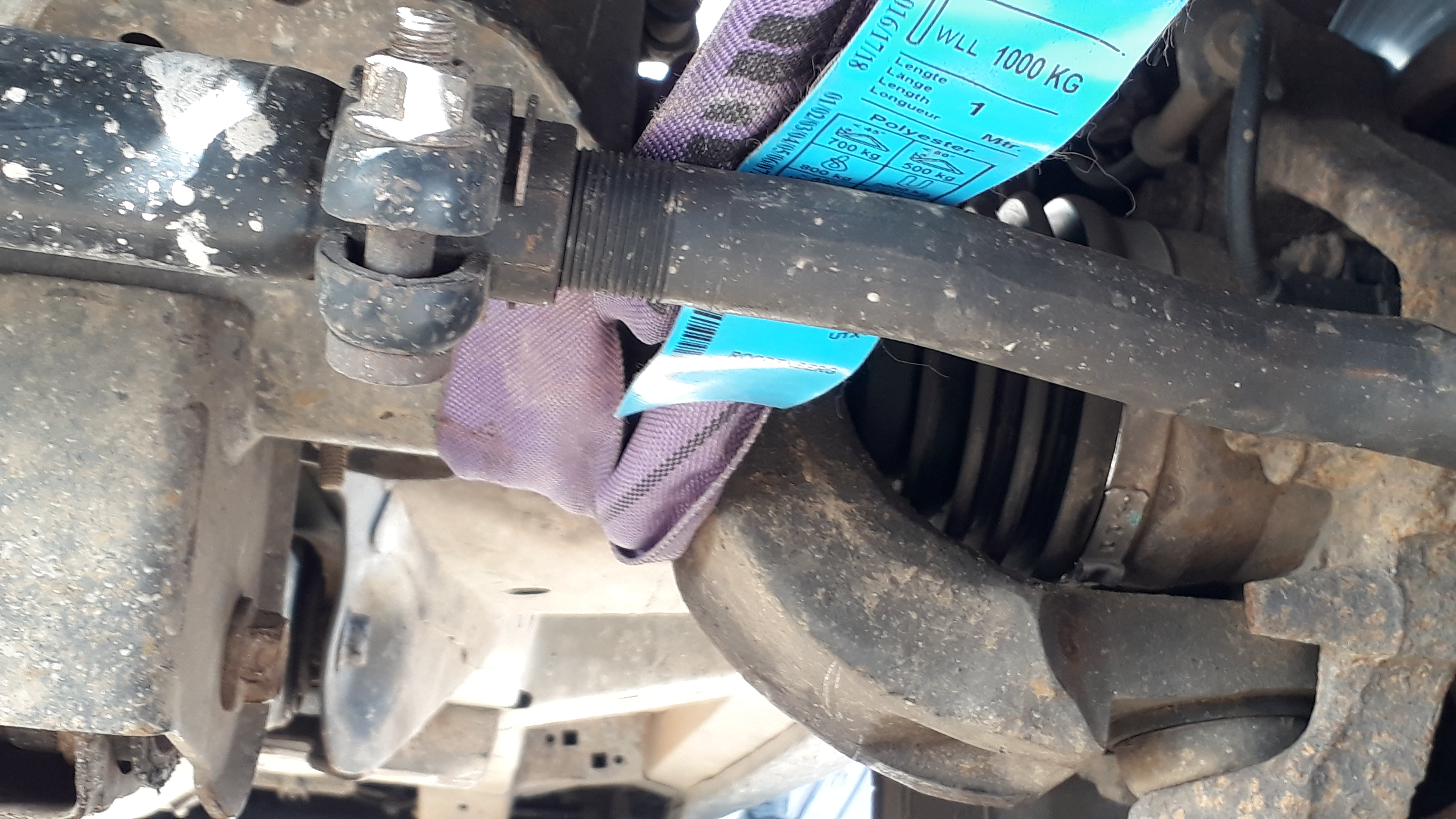

Donc, j'ai forcé le destin. Une sangle autour du pont côté chauffeur, attaché a la boule d'attelage d'une autre voiture et "légère" tension :twisted:

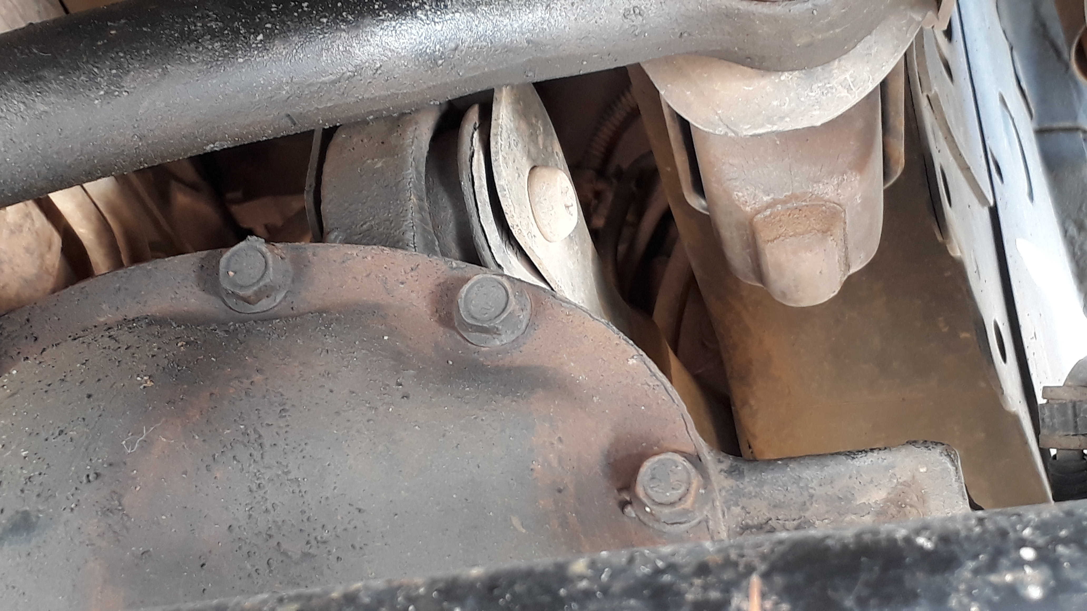

(Remarquez la rotule de direction toute neuve 8) lol )
Rien de flagrant en termes de centimètres, mais je pense avoir trouvé la source du problème...
La fuite de la durite de DA, au fil du temps, a lubrifié le silentbloc supérieur de tirant de pont, côté conducteur. Les contraintes mécaniques, l'âge, et les kilomètres ont fait le restant.
Le silentbloc sort de son logement, et se met de travers, laissant paraître des belles fissures. Celui côté passager est rentré a fond au même moment. J'espere avoir trouvé, je le remplace des que possible.

En effet il est passablement excentré de 5 à 10mm, ça peut expliquer le pb. Tu nous diras. Pas mal la technique de test avec la sangle :1:

Et encore, j'ai pris la foto une fois la sangle détendue, il sort de presque 2cm en contrainte soit plus de sa moitié. J'ai pas pensé sur le moment. En fait, je roule avec le silentbloc dans cette position....
