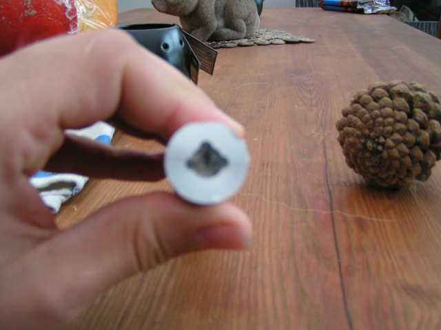

Grégory a écrit :je suis en train de refabriquer l'ensemble en alu, et qui fonctionnera en bi zone,
est ce qu'il y aurait des interressés? que je sache combien en faire ... ;)
moi aussi cela peut m'interessé , as tu qlqes tofs a nous mettre .....tu as reussi a faire la petit nervure dans le creux du tube ?o ?o c'est ce qui permets a l'axe blancde faire manoeuvrer le clapet....

oui j'ai reussi a faire la forme en usinage, ca s'emboite nickel pas un P de jeu! :mdr2: ..
pour l'instant j'ai fait 2 petits devant celui qui en plastique blanc pour une version plus costaud, et surtout un système de clampage a l'axe du volet sur l'arrière moins merdique que celle d'origine avec cette forme franchement sorti de chez pas ou :septique: ..
, ensuite j'ai commencé l'axe arrière (seulement la forme a la c.. pour venir l'emboiter, car la pas le choix, comme on peut pas le demonter ...
cette semaine j'attaque l'usinage, des axes pour emprisoner deux plaque d'alu, qui feront les volets... avec ca, ca sera incassable :1:
apres il restera peut etre a mettre de la mousse, encore que c'a pas l'air tres utile vu dans l'etat ou sont celle d'origine... elle sont plus du tout hermetique, et j'ai bien du chauffage en position fermé...

voici des nouvelles du front, j'ai fini un kit de reparation (le mien) et presque fini d'autre ;)
bon c'etait plus long que prevu, c'est qu'il y a quand meme du taf, et pas trop de temps au boulot... :paspossible:
je monte ca sur le mien, met en test 15 jours (encore que je vois pas bien comment il pourrait casser celui là ) :mdr2:
donc biensur il fonctionne comme celui d'origine, et garde le bizone... sauf que la ca peut pas casser... c'est de l'alu :1:
et apres c'est a vous ;)
