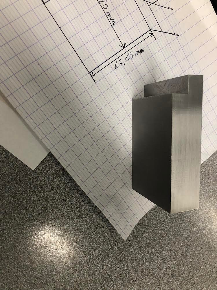

Je up mon sujet, ma voiture actuelle ayant rendu l’âme je dois rouler avec le jeeposaurus tous les jours. Donc j’ai boosté mes collègues qui me fabriquent les cales et bagues étalons afin de pouvoir les roulements de pont!
Une première cale, usiné dans une chute d’acier super traité. Pour donner un ordre d’idée ce petit bout pèse quasiment 700grammes et taillé masse svp. Pas prêt de bouger le bazar. J’ai trouvé les côtes sur un autre forum jeep.Je suis autant occupé qu’un unijambiste dans un concours de coups de pieds au cul

Euuuh, ça va te servir à quoi cette cale

Dans le tuto que j’ai vu cela permettait de prendre la hauteur du pignon d’attaque par rapport au différentiel, sachant que le différentiel serait remplacé par une barre tournée et des roulements tournées aussi pour vérifier tous les jeux sans s’ennuyer à remettre le différentiel à chaque fois. Sauf si tu as une autre solution Mud je suis preneur

C’est pour mesurer la distance entre le sommet du pignon d’attaque et l’axe théorique de la cage du différentiel… enfin je crois
Du coup, on peut ajuster les cales d’épaisseur sur le pignon d’attaque sans à chaque fois ressortir le boîtier du différentiel…

C’est exactement ça Jmp !!

OK, je ne connaissais pas cette astuce, mais c'est logique

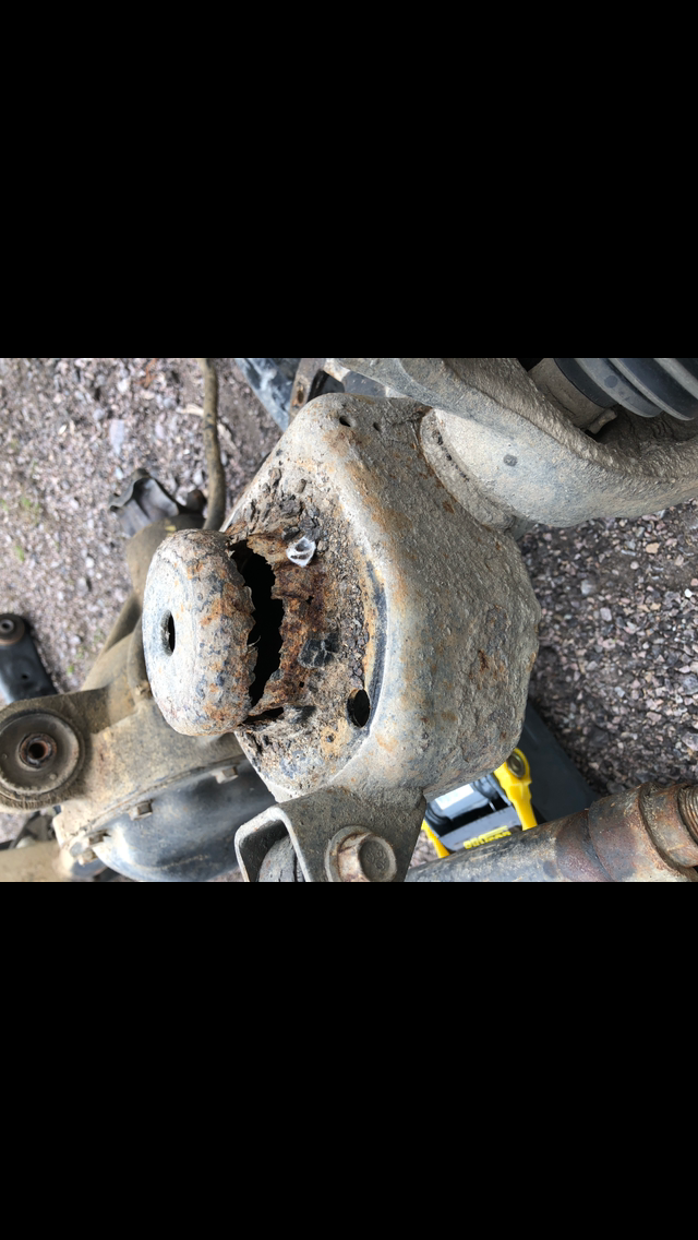

Je déterre mon sujet, donc le pont d’origine est complètement mort, pas la partie mécanique mais la partie des supports de ressorts.
J’ai gardé toute la mécanique. J’ai donc racheté un autre pont que j’ai reconditionné avec mes pièces qui ont moins de 5000km.
Aujourd’hui le pont est vidangé, refait le plein d’huile neuve et additif, j’ai remis mon arbre avant. Résultat après essai, à 30kmh j’ai un bruit de ronron énorme et comme si il tirait à droite. Aucune vibration dans le volant et en lâchant le volant il reste droit. Le pont que j’ai acheté viens d’un 2,7crd quadradrive comme le mien.
Je voulais refaire le pont mais du coup il part à la dechetterie. J’ai gardé toute la mécanique. J’ai donc racheté un autre pont que j’ai reconditionné avec mes pièces qui ont moins de 5000km.

Tu as mis ton pont au rébus ou pas encore?
Car si tu sais souder il y a ça pour le réparer:

Les miens étaient abîmées également, mais j’ai pu les nettoyer et passer un convertisseur de rouille.

Alors non, le pont n’est pas encore au rebut mais ça ne va pas tarder car je ne connais personne qui voudrais faire ça et en plus je n’ai pas le droit de souder à cause d’un appareil médical que j’ai en permanence sur moi. Par contre j’ai récupérer tout ce que je pouvais dessus.
Dans la semaine je vais lui mettre les 4 roues en l’air pour voir ce qui cloche mais là je sèche vraiment et ça m’ennuie car j’aimerais en profiter pour cet été
