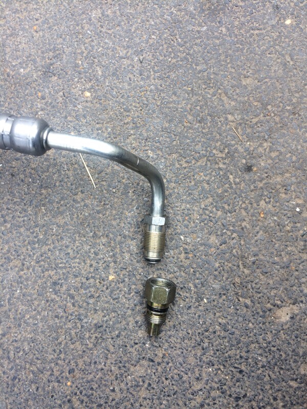

Non je n’ai pas démonter ma pompe, comme j’avais un raccord dessus j’ai pu dévisser avec une douille
Merci pour l’info j’avais un doute et ‘est-il pour ca que sa se visser pas sans ^^
Du coup pas possible de nettoyer en profondeur pour moi :/ mais pas très doué en mécanique donc je préfère la laisser dessus
Je devrais recevoir l’huile demain je pense ( au bord de l’allemagne ce matin a 7h30)
Donc demain j’en remplis en suivant tes conseils :)
J’ai donc monté le tuyaux avec le raccord comme sur la photo posté, plus de raccord et rallonge ça sera mieux comme ça :)
Encore merci :)

Je pense que la durite d’origine a fuit par le passe et l’ancien proprio a fait faire un morceau de flexible raccorder sur le premier écrou qui va dans la pompe et raccorde sur la partie métallique qui descend a cote du radiateur.
Soit bricolage pour je ne sais quelles raisons, ou alors il avait appeler jeep qui non arrêter la fabrication de cette durite ...
J’ai appeler hier pour savoir le prix en concession par curiosité et ćest la réponse que j’ai eu

Voilà liquide da enfin reçu, vidange faite en suivant les conseils, à peine 3L utilisés j’aurais de quoi vidanger encore une fois ^^
Voilà une photo du tuyaux qui était dessus
Plus qu’un nettoyage moteur a faire... l’huile sous pression avait un peut tout arroser :)
Encore Merci pour vos conseil :)
