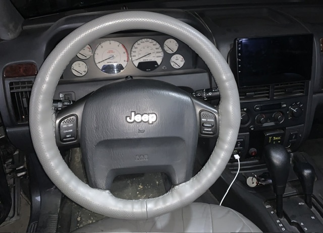

Voilà ce que j’ai fait avec quelques euros et pas mal de patience…
J’ai enroulé un peu de ruban mousse (décathlon, celui pour faire les guidons de vélo) puis j’ai cousu un cuir adaptable (AliExpress, kit avec cuir, fil et aiguille à 7€, pour volant 38cm)
Ça fait 3 ans, ça n’a pas bougé…
