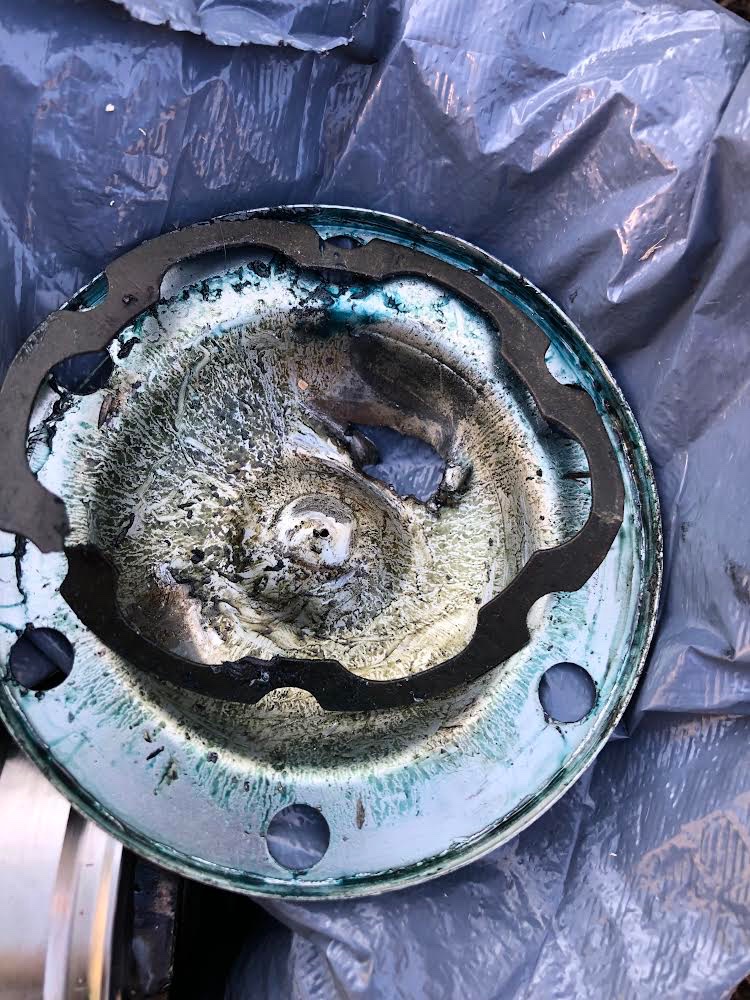

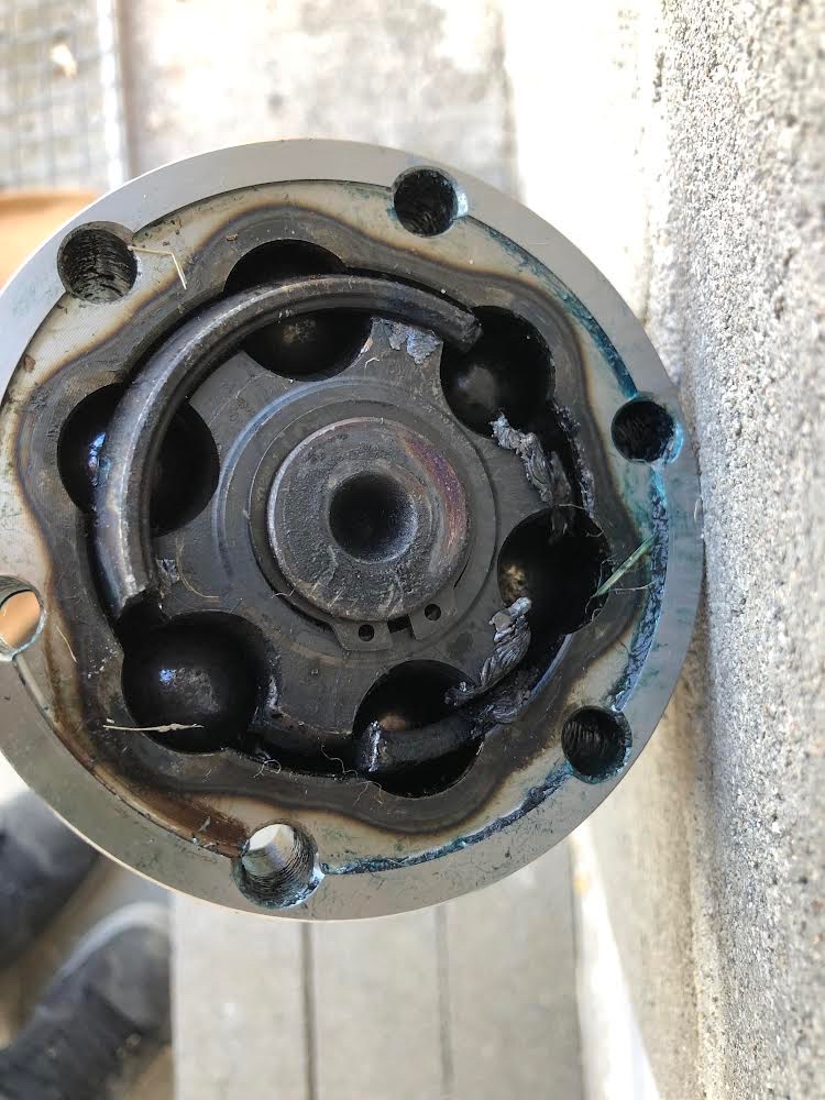

Alors je n’arrive pas à mettre des photos ici, oui la cage qui tiens les billes à cassé. Il as bien changer de couleur et était bouillant. De plus le circlips était toujours en place et la graisse c’est étalée partout. Ça m’est arrivé en roulant en plus. J’étais tranquille à 80 sur la route et d’un coup grosse vibration avec le bruit qui va bien et on as fait une 100aine de mètres le temps de trouver un champ et j’ai déposé l’arbre et rentré en propulsion. J’ai bien les 4 pneus identiques qui ont 200km. J’espère que le fait de rentrer uniquement en mode propulsion n’as pas endommager plus de pièces.

Alors l’arbre n’a pas taper nul part car il était encore en place. C’est la cage qui tiens les billes qui as explosé et as fait voler la graisse tout autour. Le circlips était toujours en place, je pense que c’est lui qui as permis de garder l’arbre en place. Le coulisseau était bien côté pont et j’avais fait un repère pour l’aligner comme avant le démontage.

De plus malgré les 2 joints neufs j’avait le bruit de roulement et sans l’arbre je ne l’ai plus! Et j’ai vu que mon arbre avait bleui après démontage sur la partie qui rentre dans le joint.on le vois sur la photoÀ tout hasard vos rehausses sont sur des cales? Si oui elles font combien en hauteur? Car les miennes flirtent avec les 8cm! On est au delà du 2 pouces donc je me disais peut être que c’est ça qui tuer le joint

A mon avis il y a un gros problème quelque part, pour faire éclater un joint homo de la sorte il faut énormément de contraintes! C'était quoi la marque?
Je pense plutôt à un gros défaut d'alignement ou à un problème de couple coniques. Le pont avant a-t-il été changé récemment?

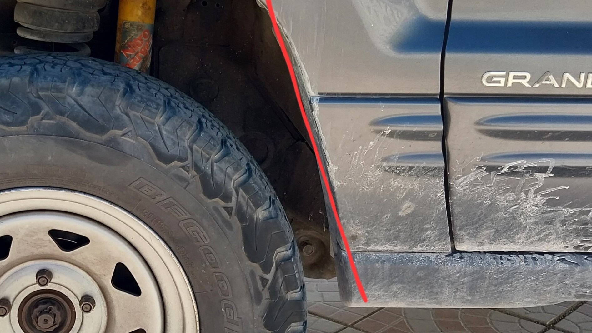

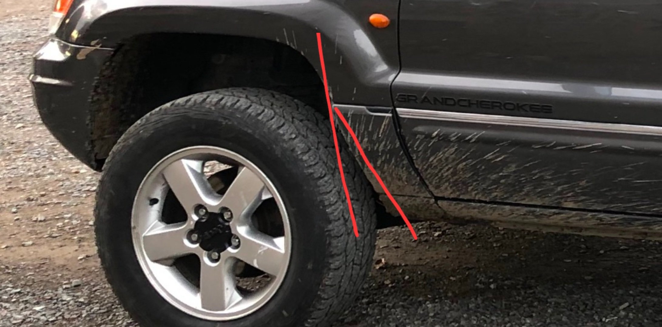

Je ne sais pas si c'est un effet d'optique, mais on dirait que ce côté est découpé. D'habitude c'est le pare choc qui frotte.
