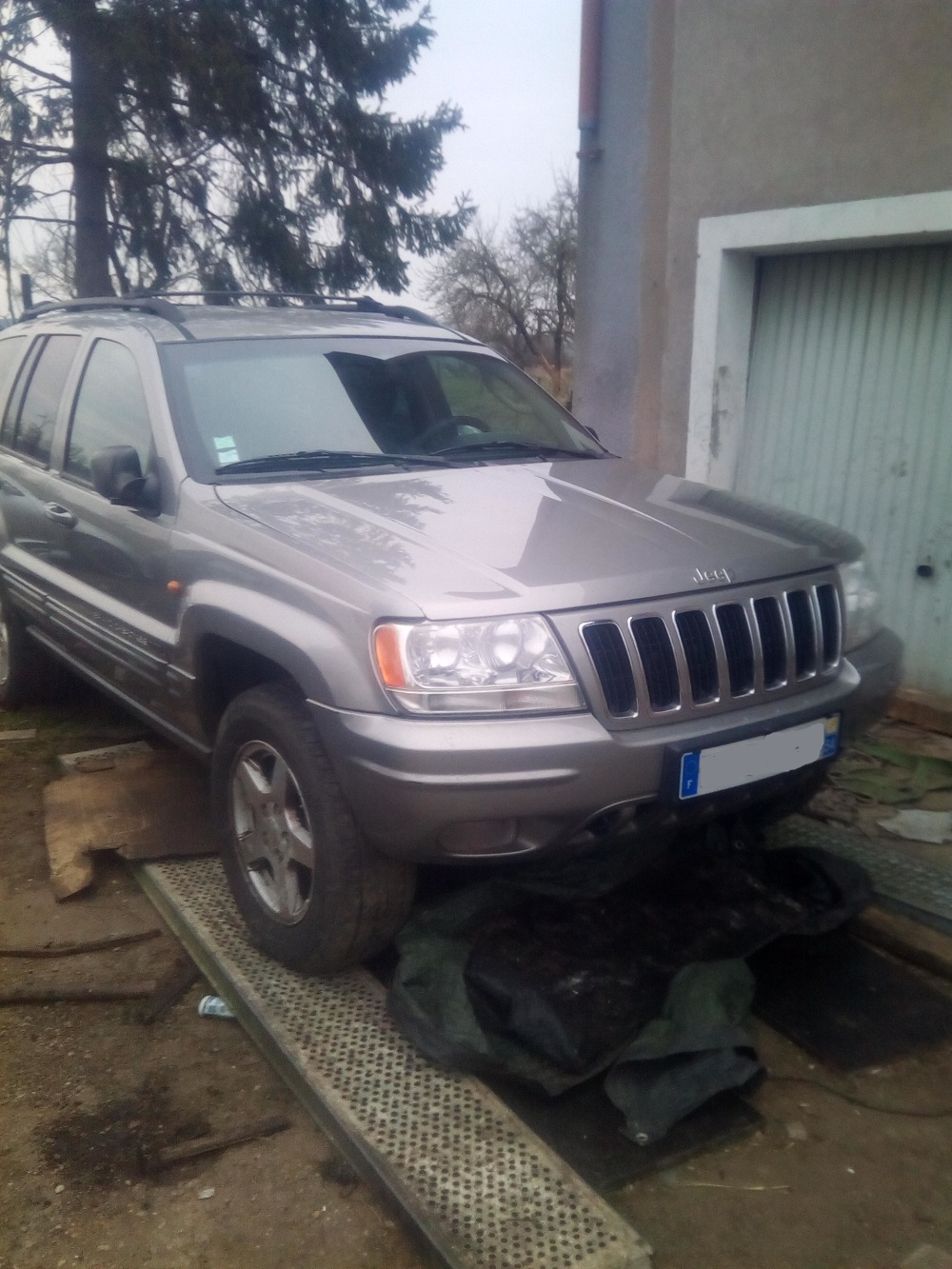

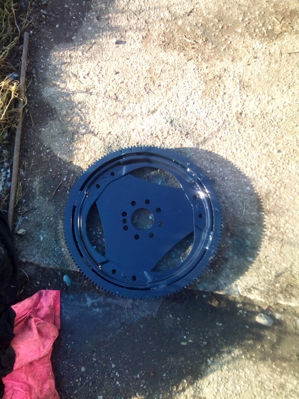

bien froid depuis hier je me suis mis a démonter mon grand jeep ..
il a mal aux dents .
disque jeep hs.jpg (105.55 Kio) Vu 624 fois
MAL AUX DENTS..
MAL AUX DENTS..
question ....quel model sa compatible car en neuf ..600..800 : :paspossible:
jai trouver sur .le net a 200..250 occase ..je sais pas si je peux faire de la pub mais je peux toujours en mp
trois model dispo mais ... quel choisir .... :septique:
ou si il y en une bonne adresse ...ou un membre qui a sa ..pourquoi pas .. :1:

salut

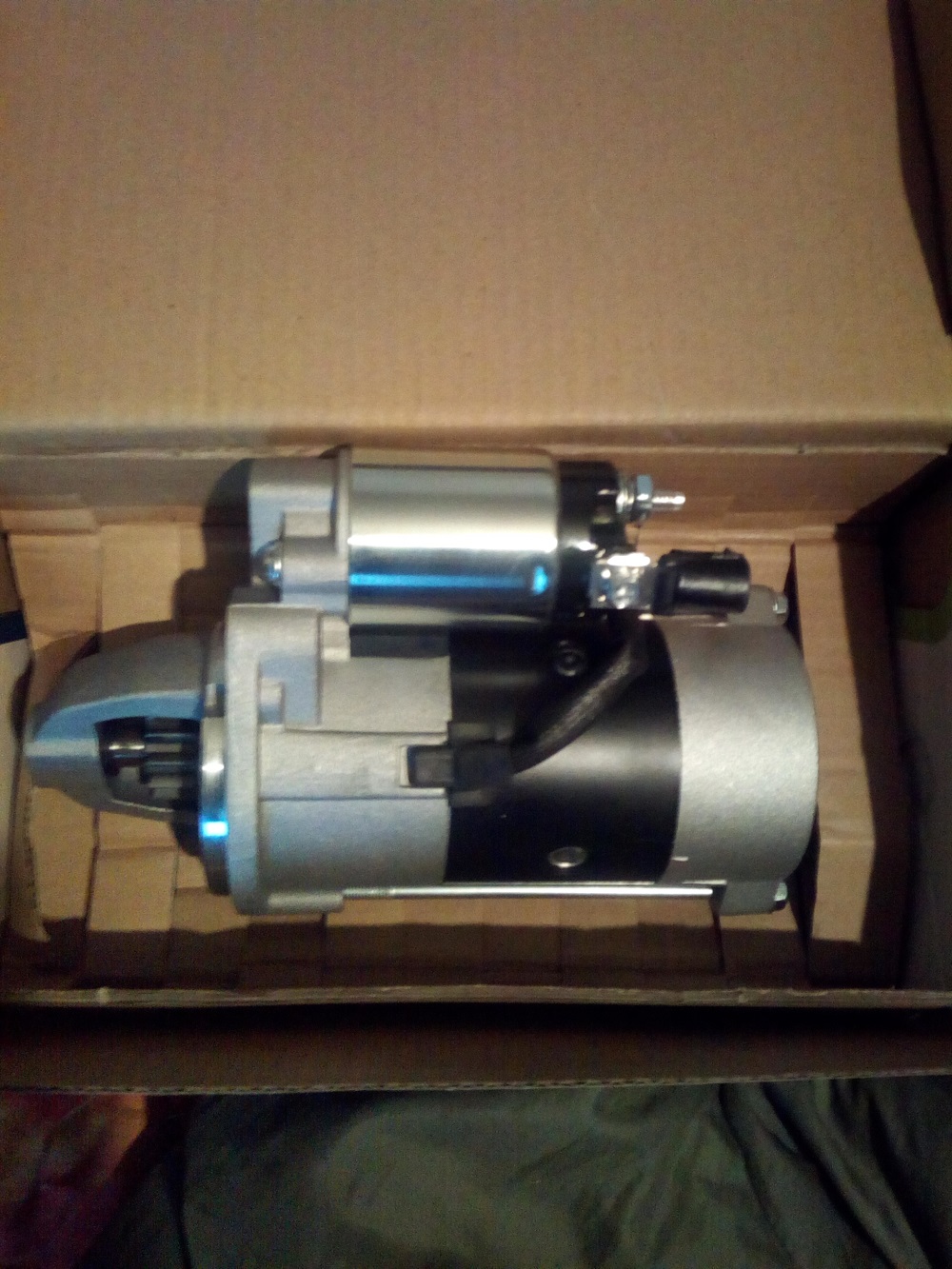

recu la couronne ... d’Angleterre ..
et bientôt un démarreur neuf ... pas de échange standard
pour celui que sa interesse
pour les 2.7... 270 ..cdi ...
couronne numero
6110320147 ... info perso ..144 dents..
demareur ...CHRYSLER
05033125AA attention 12 dents

reçu démarreur :bravo2:
neuf pas en échange standard..
vu le temps ..sa attendra un peux le remontage .. :colere2:

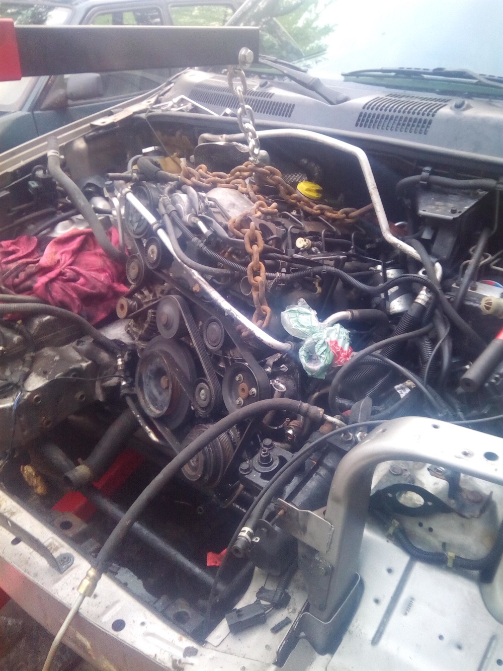

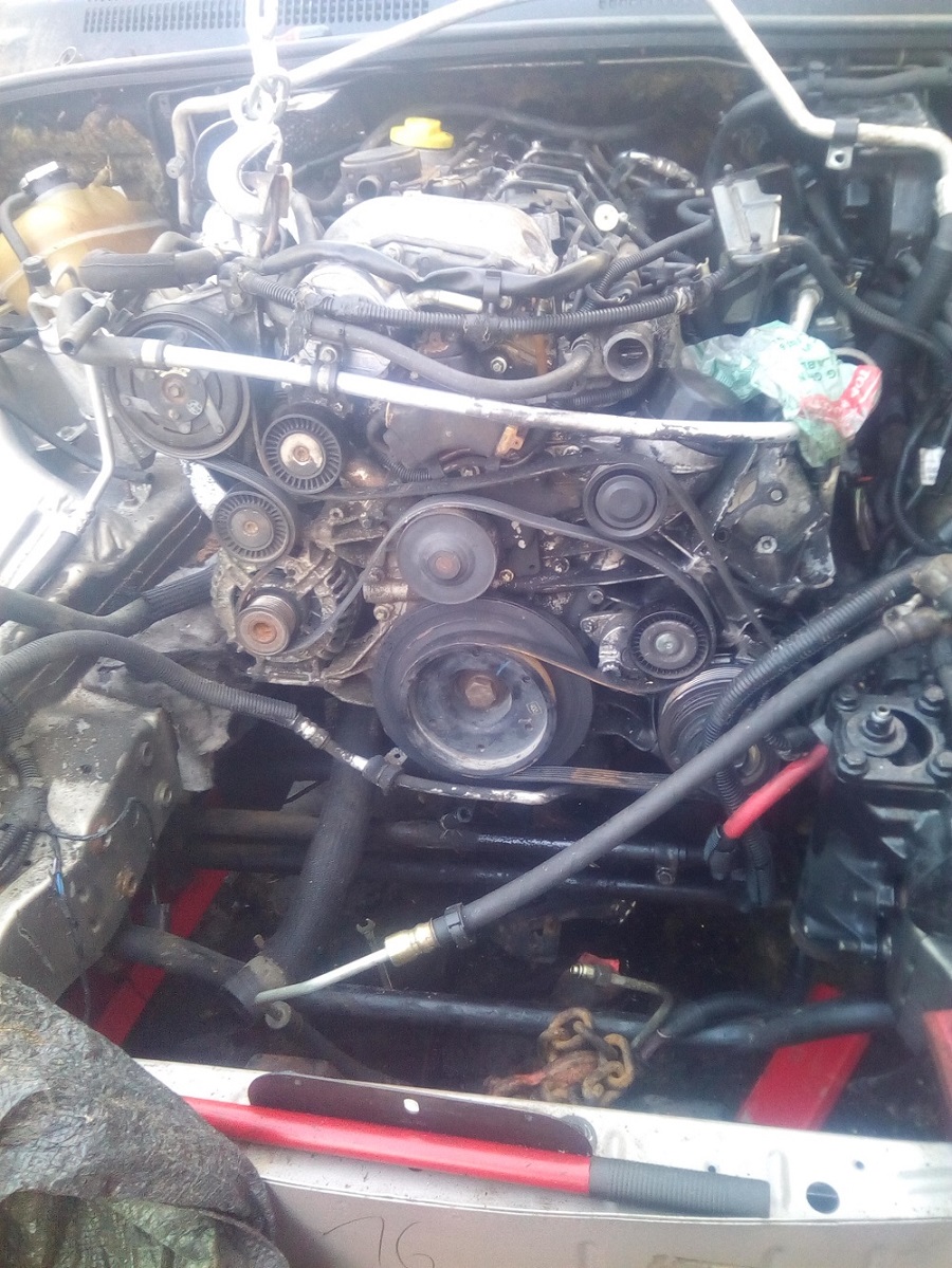

sa passe juste entre le moteur et la pot ..( la flemme de démonter le turbo ou le pot)un cou le moteur a gauche un coup a droite un cou en bas en haut ...lever descendre..re lever ..démonter la pompe de DA .le machin la et les truc la .et faire gaffe a tout ..sa peux casser vite vue la place ..
et moteur au fond sans sans pied de biche ..joli ..
aujourd’hui remontage de tout les reste .la moteur boite et sur leur silentbloc ...tranquille le plus chiant reste que du demi mal .. :1:

moteur en place...et brique a braque a faire..

Tu as bien dégagé la partie du faisceau qui passe derrière le moteur entre celui-ci et le tablier ? Certains ont eu des soucis de ce côté là après avoir fait remplacer les joints d'injecteur 4 et 5 en concession, les mécanos descendent l'arrière du moteur mais s'ils n'y font pas attention le faisceau se retrouve pris entre le moteur et le tablier et les câbles s'animent...

salut oui hyper gaffe a ca et la gaine de la boite.. ne pas oublier la capteur PMH .et le capteur de PMH on le voix pas ni en haut ni en bas ... :1:
juste tout les bricoles a faire ..mais demain j-ai le joints culasse ..d'onque ax .. la suite apres l"ax.. 8)

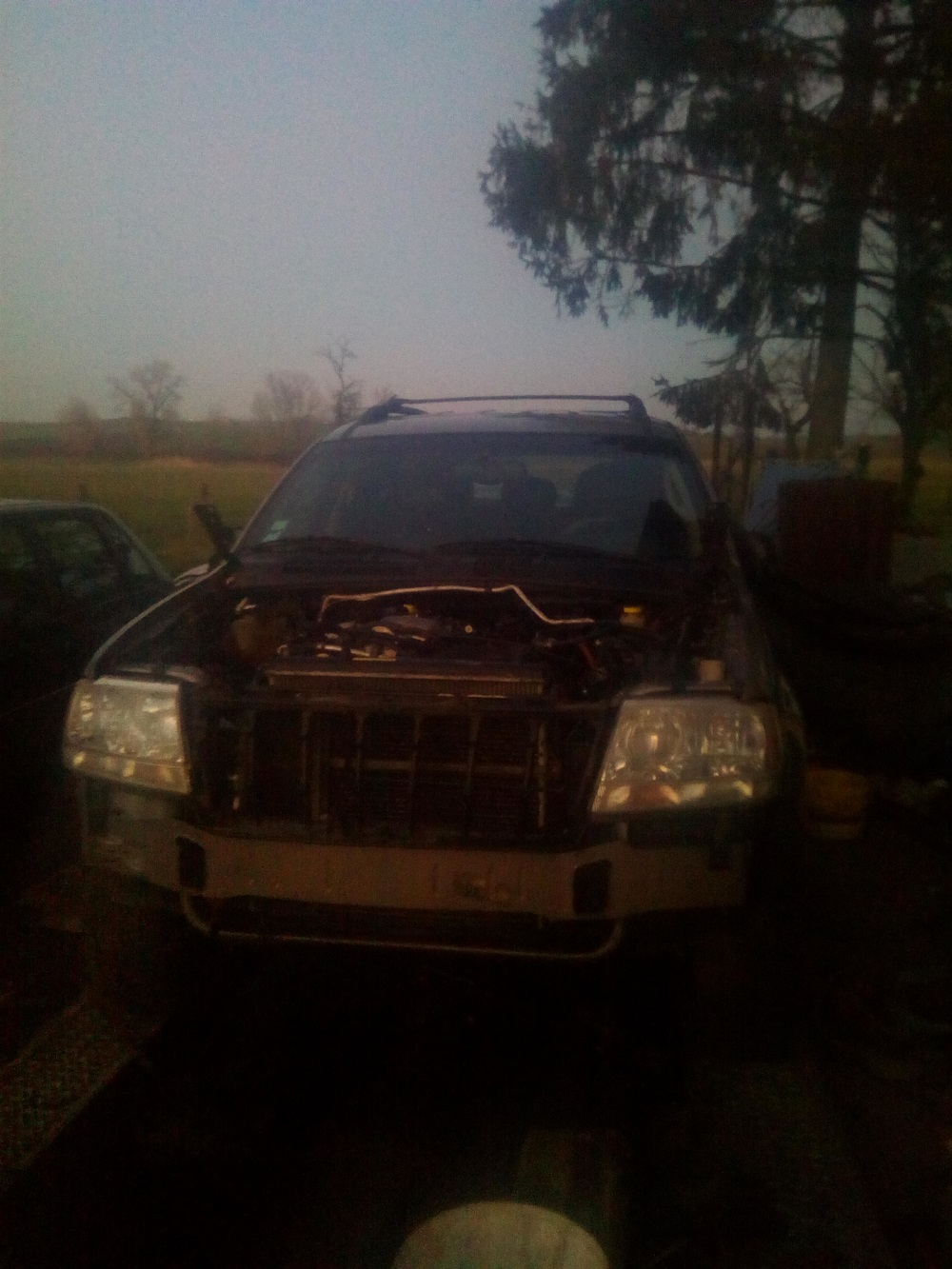

:1: bon sa déjà bien ..remonter avant les neiges les bricole après.. :reflexion: et les jantes pas belle elle vont être. sabler polis et repeindre ..
