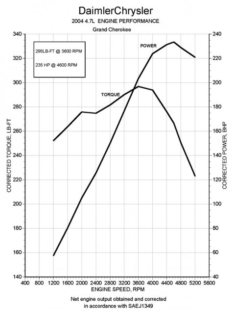

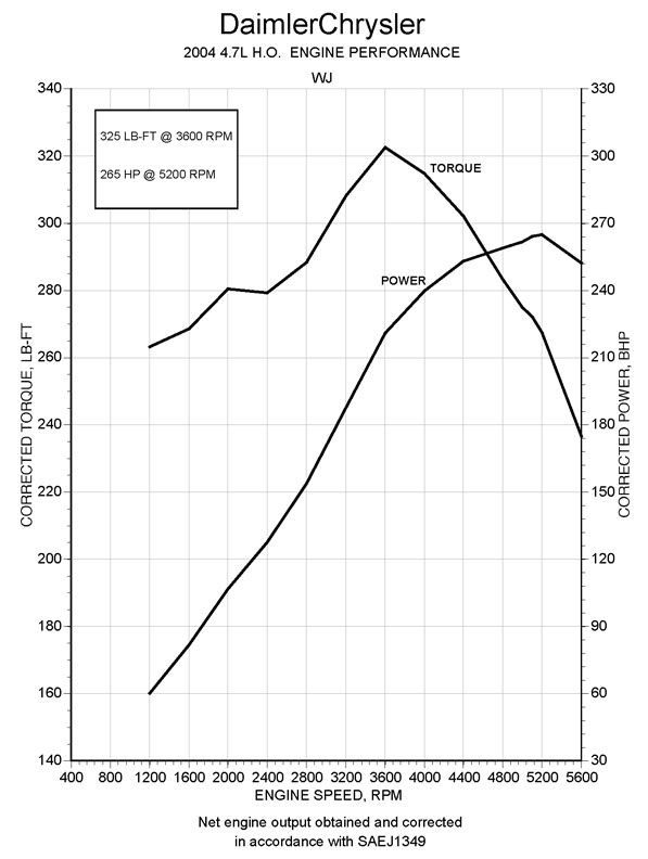

En même temps 3500tr tu es au sommet de la courbe de couple sur le 4,7L Pour tes injecteurs Ford 4 trous, quelle capacité?
