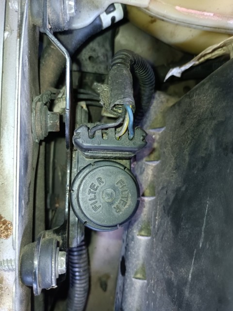

En cherchant le wategate du turbo je remarque une sortie sans tuyau. (Photo) J’ai retrouvé ce micro tube noir cassé et que j'ai réparé avec un tuyau transparent. (Aucun changement pour le moteur). Ce tuyau va à un petit filtre (photo), coté droit moteur, devant réservoir eau radiateur.
Je ne trouve pas dans les docs ce que c’est et à quoi ça sert. ??
Ce n’est surement pas la vanne actionneur du turbo (wastegate) qui régule l’ouverture suivant la puissance demandée. Savez vous ou ce trouve cette pièce sur le 3.1L que je puisse tester le turbo ?
ci-dessous photo soupape de décharge??? (c'est un diesel...) (aucune pression ou dépression mesurée )
A quoi sert ce petit filtre qui reçoit le petit tuyau?

Là où il y a le filtre c’est la pompe à vide pour actionner le poumon de la vanne egr (là où ton tuyau est coupé, 1ere photo)

En ce qui concerne la vanne EGR à dépression, je l'ai testé avec une grosse seringue et, en aspirant/relâchant, la tige bouge ce qui est déjà un bon signe. Par contre je doute toujours du bon fonctionnement du turbo et je ne sais pas tester la pompe à vide. Pas de trace de cette pièce dans la doc. Je crois qu'elle doit avoir une résistance comprise entre 15 et 25 ohm mais aucune idée pour tester son fonctionnement pour faire du "vide".

Aucune dépression, sur la vanne EGR qui ne bouge pas (Test EGR ok). J'ai compris (je crois) le principe. Reste donc à vérifier les tuyaux de dépression qui arrivent à l'électrovanne et celui qui repart sur l'EGR pour bien comprendre d'où ils viennent et si ils sont en bon état.
Si le circuit est ok, je changerais cette électrovanne. Pas vu de plan spécifique de l'ensemble mais je passerais moins de temps à faire qu'à chercher. :D Le principal c'est d'avancer, d'apprendre et de comprendre. Pour çà, merci à vous
