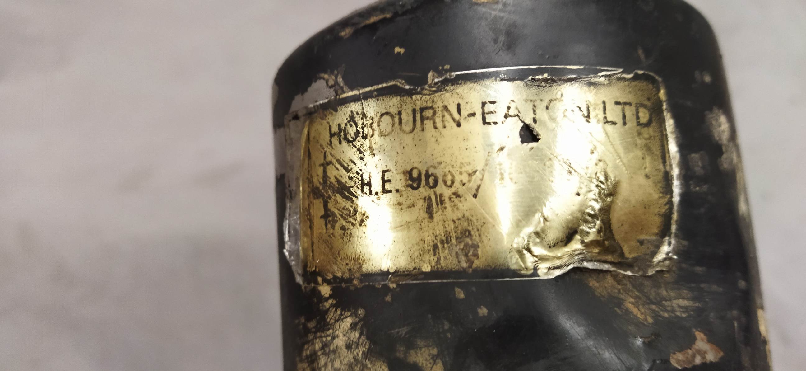

j'ai un PB avec ma direction assistée. La pompe est HS. Or, il y a des quantités de pompes sur internet mais je n'en trouve pas de similaire. pourriez vous m'aider dans ce sens. J'ai joint des photos.merci par avance.
Gus83

Sur les sites des fournisseurs, si tu rentres ton modèle de Jeep et l'année, ils te proposeront un ou plusieurs modèles compatibles avec ta voiture.
Ne t'attend pas à trouver un modèle d'aspect strictement identique au tien (apparemment d'origine) d'autant que les réservoirs sont maintenant pour la plupart en plastique et ont sûrement une forme différente. Si tu as un doute, tu appelles le service client du vendeur ou tu lui ecris un mail.

Hobourn Eaton existe toujours
De 1983 a 86 , le cj Renault avec le puissant j8s en était équipé
Tu peux encore trouver un modèle similaire chez Land rover , il y aura surement une platine d'adaptation à réaliser
Après faut savoir où est la fuite , sortie axe poulie ( joint Spy) , raccord fileté sortie pression
Ou le grand joint entre le cuvelage et le corps intérieur

Je sais pas si c'est une fuite car il parle de pompe HS, et à voir l'enfoncement du corps de celle-ci... :septique:

J'ai l'impression que la courroie a été tendu avec un morceau de fer en appui sur le bloc
