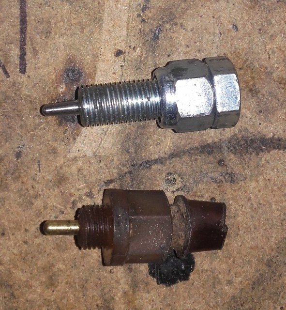

Voici ce qu'y est monté actuellement.( photo)
apparement , il faut un outil specifique pour purger les freins….je ne pige pas bien pourquoi on ne peut pas faire une purge classique à la pedale à l’ancienne .
Sinon, si on change le MasterVac et le maitre cylindre , est que les pieces ci-dessous de Grand Cherokee sont ok ?
Je les ai sourcées d'un autre post chez Rocauto (connais pas ! )
ou alors faut il mieux prendre un similaire à celui actuelle comme la photo de @Scalouetstéphie ?

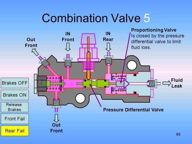

La purge et la valve proportionnelle
C'est assez simple comme fonctionnement ....
La valve agit comme un détecteur de fuite de liquide , quand on purge , on a une baisse de pression sur un circuit , le piston à l'intérieur de la valve va instantanément fermer le passage du liquide ou il y a le moins de pression de retenue
Pour bloquer ce piston , il y a la méthode de l'appui sur le pointeau a l'avant de la valve sous le capuchon en caoutchouc ( a maintenir pendant toute la procédure de purge)
Sinon , il existe un embout fileté de 9/16 à visser en appui sur le piston , cet embout se visse à la place du contacteur situé sur la valve
Il faut surtout pas serrer fort , juste en appui pour maintenir le piston en place

C'est plus simple avec un croquis. Le piston est en vert

On peut en trouver au usa
Le mien , je l'ai usiné avec une vis de 9\16 longueur 1 pouce

Prendre un modèle pour valve BV2 qui veut dire : disk , drum ( disque et tambour)
Filetage différent sur une valve BV4 : disk disk

Je viens de tomber sur ça en fouillant un peu
https://www.eautotools.com/product-p/otc7853.htm
Ça sert a maintenir le pointeau enfoncé en bout de valve
