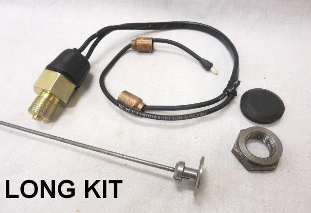

Merci Martini, ah oui je comprends mieux ta réaction précédente.
J'ai vu également ce lien ce matin en faisant une recherche avec la référence de la tige de poussée : WO-807112
Si c'est la tige de poussée que l'on voit à côté du contacteur, la mienne ne ressemble pas à ça
La suite bientôt ...

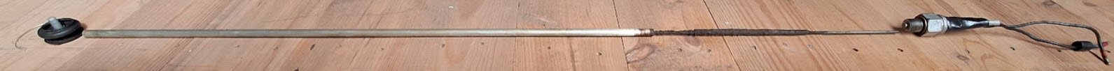

Pour Shaggi, photo et cotation de la tige de poussée du klaxon :
La partie gauche la plus grande est un tube en aluminium d'une longueur de 742mm, diamètre extérieur 10mm, diamètre intérieur 7,9mm .
La partie droite plus fine, est une tige pleine en inox (je pense car non rouillée) du longueur de 340mm et de diamètre 4mm.
La partie sur la droite qui est complètement rouillée et détruite (il en reste aussi des morceaux dans le boitier de direction est un guide je pense, peut-être la pièce M du schéma de la page précédente.
Je reviendrai sur cette pièce oxydée et détruite dans le post qui suit.

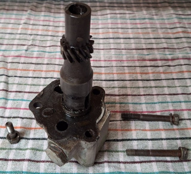

Alors le positif de cet après-midi :
Après démontage de la pompe à huile (1 petite vis et deux grandes) :

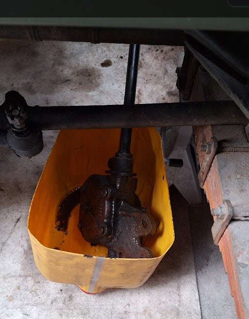

Le boitier de direction avec sa longue vis sans fin sort par le dessous du véhicule (les roues avant du véhicule étant à 10cm du sol)
