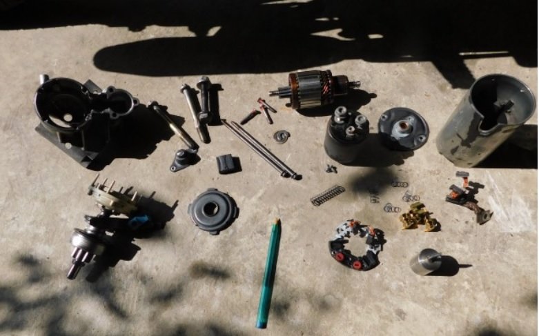

Messages : 4305
Une Belle frayeur... mais problème résolu ouf
Tiens, démarreur du Chero en pièce si ça peut t'aider... :1:
Pour moi c'était la roue libre qui tournait dans le vide avant d'accrocher
Rien de bien compliqué...
