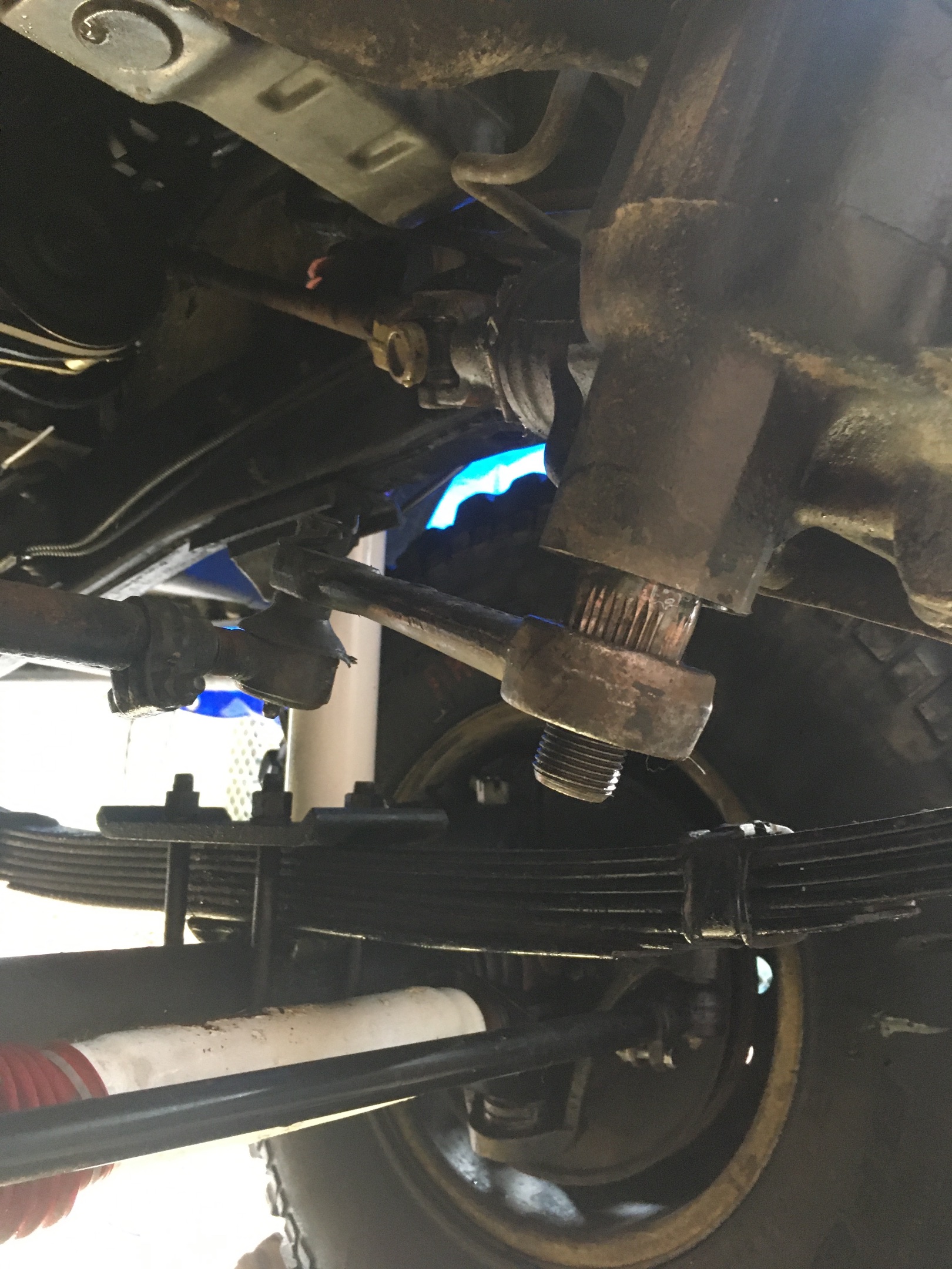

Ci joint la photo du montage (ne pas tenir compte de l'absence de l'écrou sur le bras du pitman)

l'angle de chasse est comment ?
