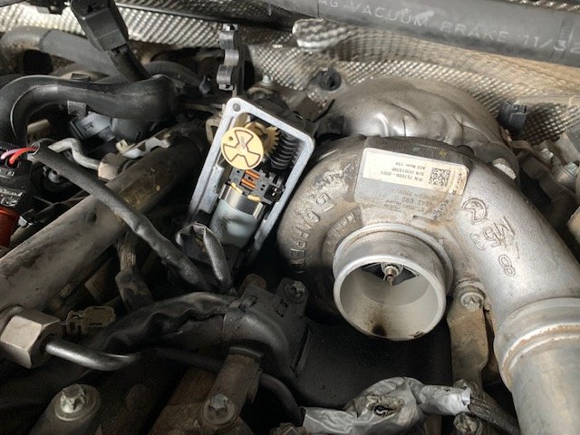

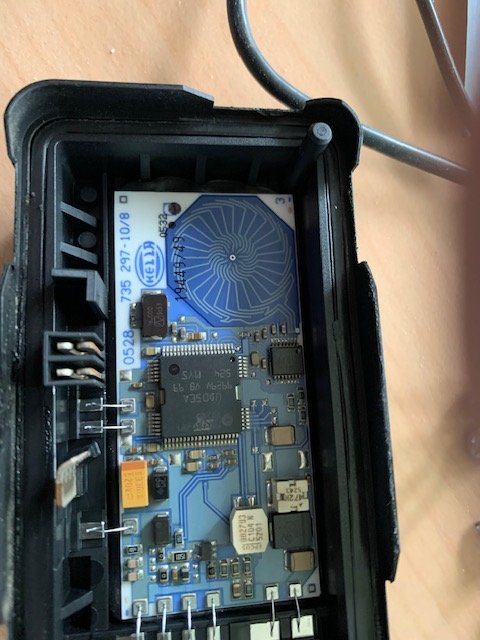

Bonjour pour ton turbo , démonte le module c est tres simple mais il faut faire attention a ne pas perdre les agrafes , a l interieur de ce qui va venir dans ta main , tu vas voir la carte electronique
le vehicule se met en defaut au bout d un moment ( comme pour le swirl )
apres pour le shuntage du swirl tu peux toujours avoir la résistance dans ta voiture et le faire quand ca t arrive .
verifie les liaisons des soudures au niveau des petits fils qui se dessoudent.le vehicule se met en defaut au bout d un moment ( comme pour le swirl )

Je vais procéder à une inspection fine du boîtier et des connecteurs alentours.
Dans tous les cas, très sympa à vous. Merci.
Je reviens ici au fur et à mesure de mes découvertes et investigations
