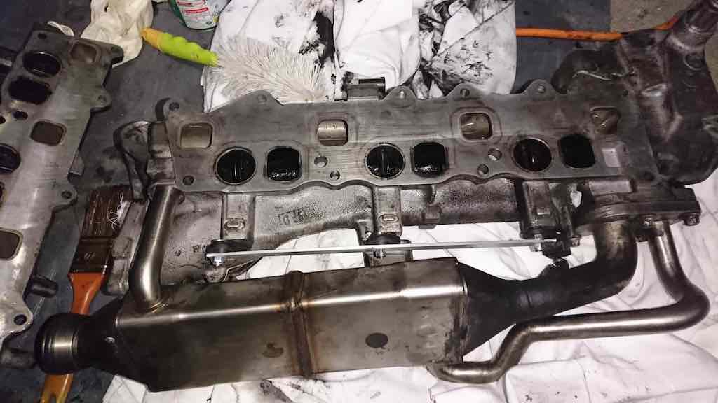

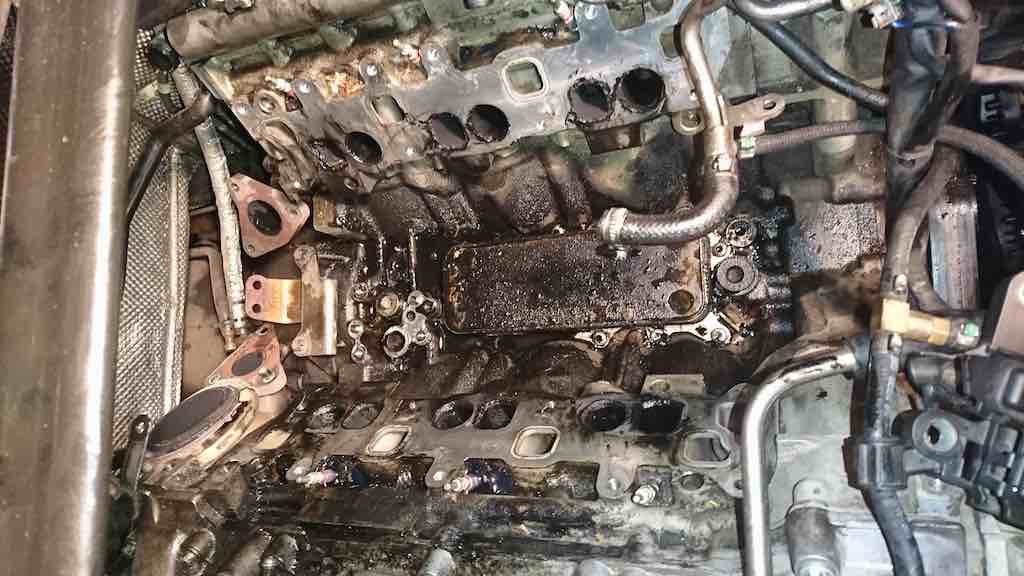

effectivement celà venait du radiateur d'huile...
j'ai donc tout démonté pour changer ces 2 joints. Au passage j'ai aussi changé la M55 ainsi que le bras des volets des 3 cylindres de gauche qui était cassé et donc toujours entrouvert, les joints de turbo et du support de turbo, du collecteur d'échappement, le reniflard... bref pas mal de trucs, tout en décalaminant tout ça. le fond était rempli d'huile !!
je ne vais pas vous faire un tuto détaillé, celà existe déjà très bien si l'on cherche 320cdi
http://www.forum-mercedes.com/topic-112 ... 0-cdi.html
je dirai simplement, après y avoir passé plutot 80h :
- attention, ce n'est pas aussi facile que sur un ML, où Mercedes à eu la bonne idée de rendre le dos du turbo facilement accessible, pour le WH, c'est un vrai calvaire d'atteindre les vis de derrière, on s'écorche les bras, il faut un sacré bras de levier, on est à l'aveugle couché sur le moteur, voir sous le vehicule en train de passer les bras de part et d'autre de la boite de vitesse une fois les plaques de protection retirée... et il faut impérativement un cliquet articulé et toutes les douilles possibles avec rallonges, douilles alongées etc...
c'est vraiment très très long, mais ça vaut le coup, pour 500 euros max si on change la M55 et le renilfard + tous les joints en même temps. et maintenant le fond du moteur est propre 10 000 km plus tard !

salut, on exactement la même vu du moteur quand mon frère l'a démonter, plein d'huile aussi,
