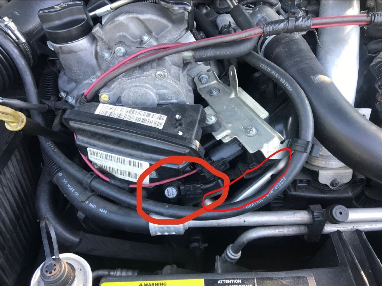

Salut pour les 2 codes "P" qui sont revenu tu a changé le capteur en reprenant les même ref dessus ? et même marque ? si oui tu a un problème de pression de d'échappement donc contrôle qui n'est pas de fuite et surtout rien de bouché comme la vanne EGR tu peux la démonter tout nettoyer et notamment démonter un tuyau de la vanne egr qui a souvent tendance a se boucher que je vais te montré en photoJohann49 a écrit : ↑06 juin 2022 10:28 Fausse joie![]()
Voyant moteur de retour avec trois codes: P0471, P0472 et un petit nouveau U0106 en défaut intermittent. J'ai commandé ça pour les deux premiers :
https://www.oscaro.com/capteur-pression ... 2ecz2VDPOC
Mais je ne sais pas où il se trouve dans le compartiment moteur...
Le tuyau en question sera entouré en rouge , ainsi que le capteur que tu a commandé pour te montré ou il se trouve mais il ne va pas résoudre ton problème
Secousses à l’accélération
Super.
Merci pour les conseils.
J'ai déjà démonté la vanne EGR. L'état intérieur était correct: je l'ai changé l'année dernière.
Je vais voir ce qu'il en est du fameux tuyau.
Encore merci
