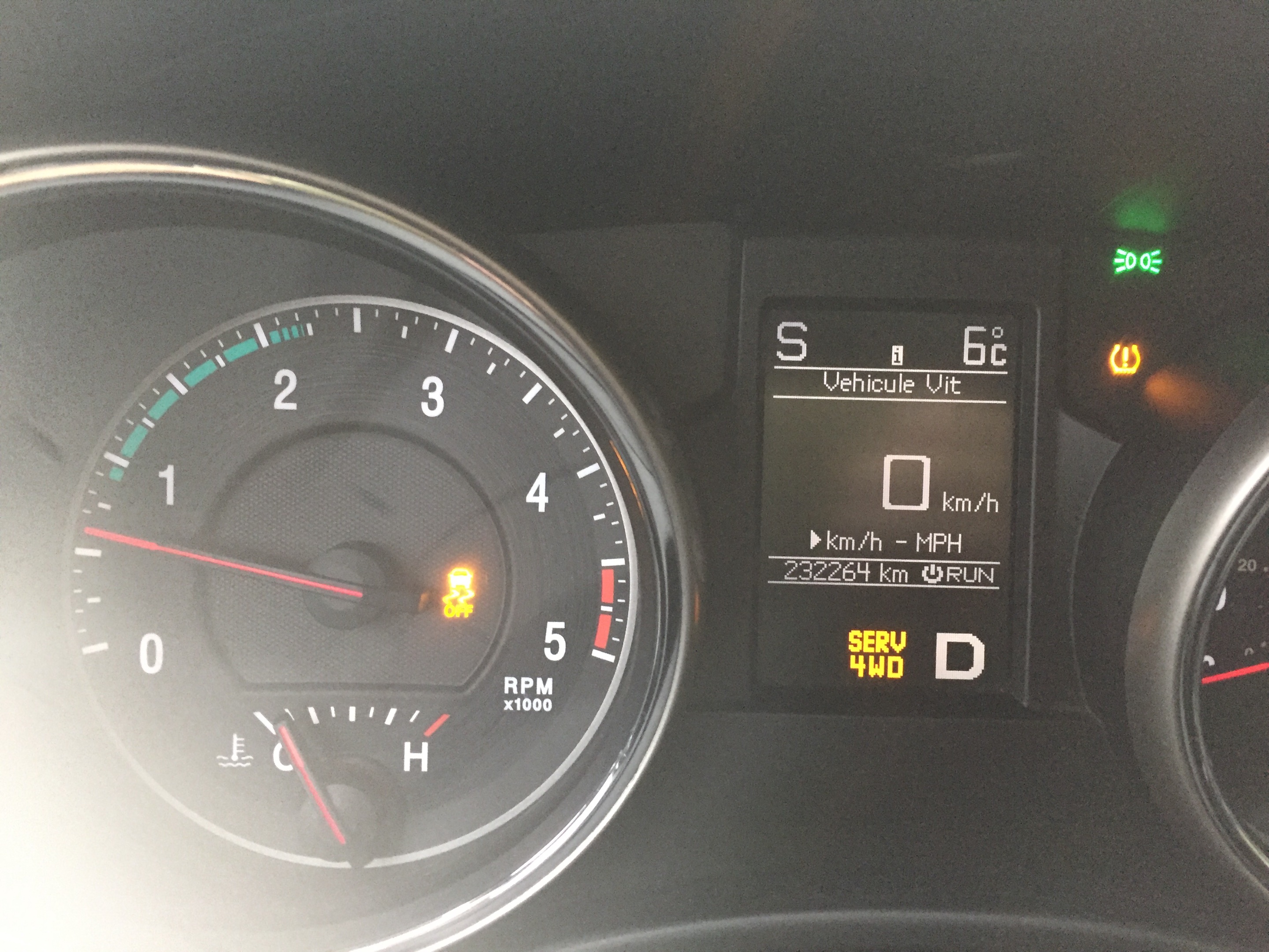

Salut les amis
J’ai à trois reprises les voyants là qui s’allume, quand je prend un virage serré assez vite.
Ça vous dit quelque chose ?
Ne faite pas attention à celui du gonflage
skyfish
Messages : 1149
Modèle : WH
Voyants allumés - Jeep Grand Cherokee WH 3.0
Message par skyfish »
celui avec "off" en dessous, c'est l'esp, antipatinage à peu près
"serv 4wd" ça doit être un entretien à faire (serv)
regarde dans le manuel utilisateur pour savoir leurs significations
peux-tu lire les msg obd ?

skyfish a écrit : 07 nov. 2023 21:31 celui avec "off" en dessous, c'est l'esp, antipatinage à peu près
Merci pour ta réponse
Non je ne peut pas lire les msg obd
Et pourquoi ce témoin s'allume en même temps que le SERV 4WD ?

Salut les amis
Plus haut j'ai mis un message concernant le témoin 4WD en comme quoi il s’allume quand je prend un virage assez vite.
J'ai le réponse ( je pense :reflexion: ) . Quand j'ai acheter la Jeep, je n'avais pas la bonne dimension de pneus.
J'ai donc remis la dimension d'origine qui sont plus gros. Il faut donc que je face réinitialiser la rotation des pneus sur l'ordinateur,
Pour que tout rentre dans l'ordre. :septique:
A votre avis ?

Salut les amis
(témoin 4WD)
D’après mes recherches cela viendrait du moteur de la boite de transfert HS :reflexion:
Quelqu'un peut m'en dire plus :ooo

Salut les amis
Bon j'ai pris rendez vous chez Jeep le 4 décembre pour un passage au diac, 109 euros
D’après mes lectures, ça peut être un boitier, le moteur de la boite de transfert, ou la boite de transfert HS.
Il parais que ci l'on ne ce sert pas des vitesses coutes on abime la boite de transfert :ooo
