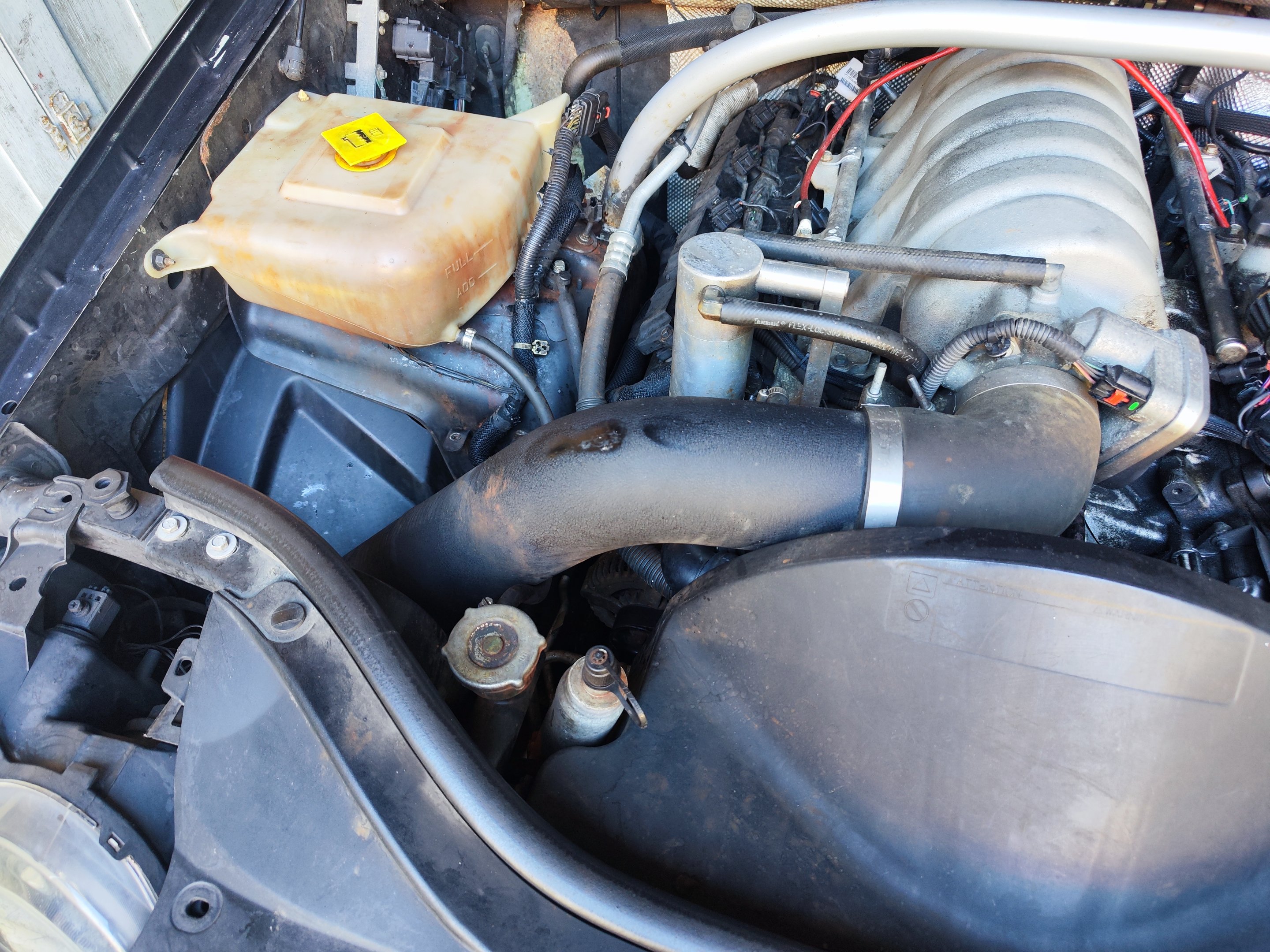

J'ai récupéré un GC 6.1L HEMI SRT8 de 2008 avec 350K km et pas mal de soucis, dans ce post je vais partager avec vous tous les problèmes rencontrés et les réparations
Voici quelques photos de l'état de la baie moteur, comme vous pouvez le voir il y a de toute évidence un problème de chauffe, joint de culasse ? ou autre je ne savais pas encore
j'ai pris un risque avec cette Jeep, ce qui m'a rassuré est que l'ex proprio roulais tjrs avec
Il m'a dit n'ajoute pas de LDR dans le bocal si no il va tout cracher...c'est pas rassurant mais bon ok
mais si il roule c'est que en gros ça va, bref j'ai pris le train, inspecté la jauge d'huile, c'était clean et je suis remonté avec +500 bornes sans gros problèmes

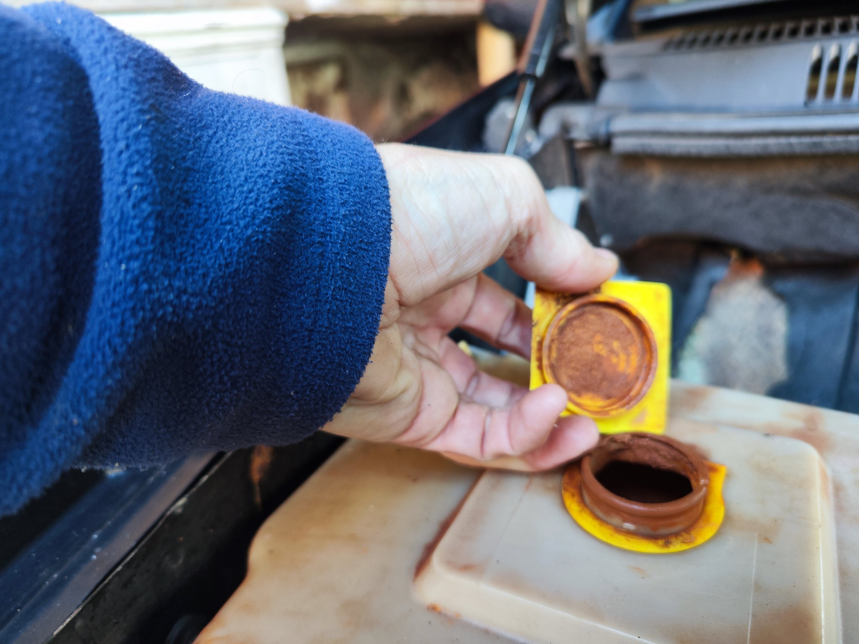

Je commencerai par un énorme flush avec le nettoyage qui s'impose du circuit de refroidissement...il a l'air d'être bien boueux :reflexion:
Jmp34
Messages : 2952
Remise en état 6.1 HEMI SRT8
Message par Jmp34 »
martini a écrit : 26 mars 2025 13:44 Je commencerai par un énorme flush avec le nettoyage qui s'impose du circuit de refroidissement...il a l'air d'être bien boueux :reflexion:
Ça sent le mec qui a mis du produit pour colmater fuites… non ?
Oui c'était mon idée...mais après avoir dévisser la vis de purge du rad j'ai compris que le rad était pas loin d'étre totalement obstrué de boue rougeâtre, probablement due a un mélange de LDR HOAT avec OAT

comme le rad était bouché, j'ai tout déposé, radiateur, pompe à eau, thermostat etc, c'était pas beau a voir :)

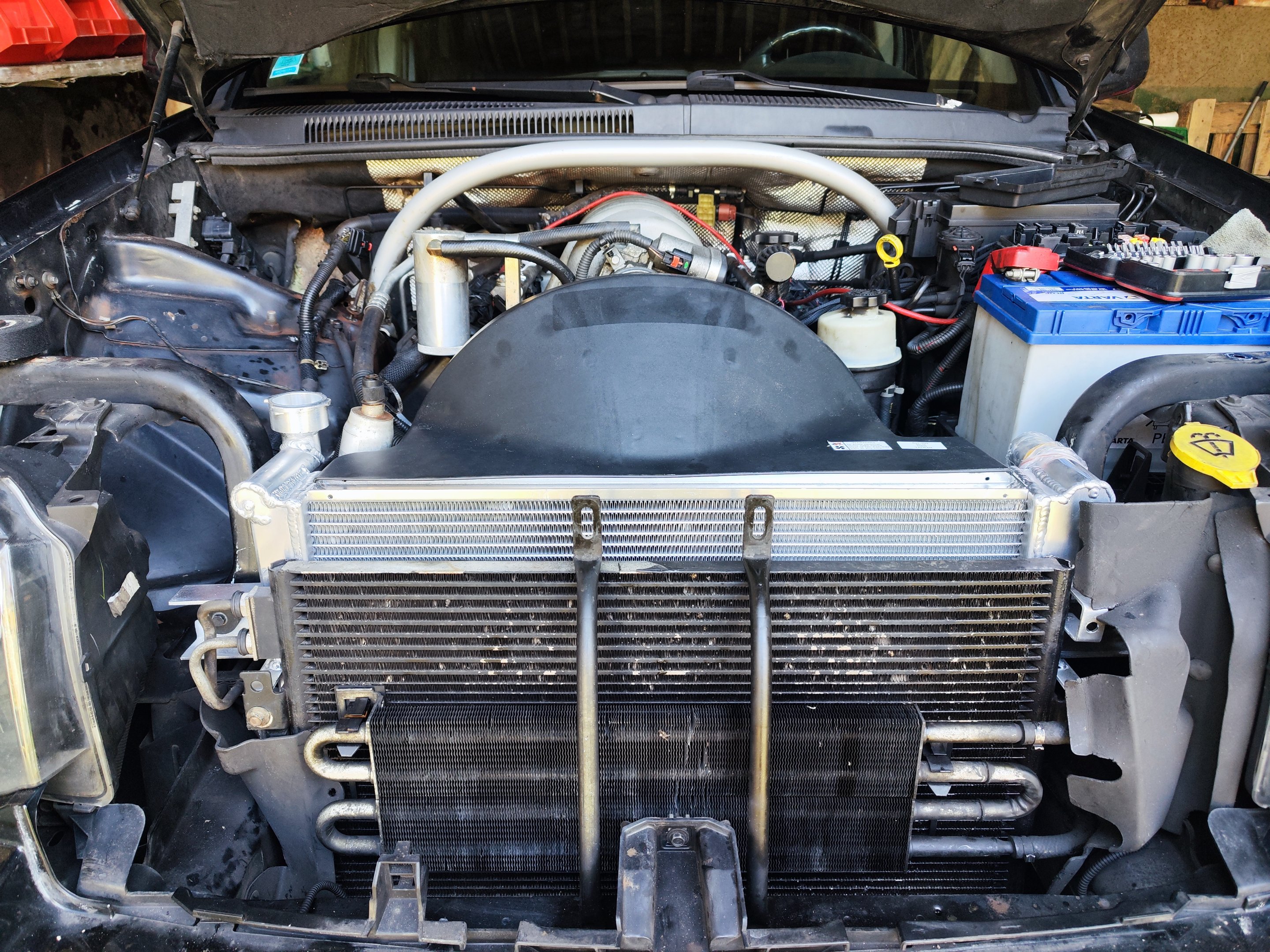

bref, c'est un SRT8, j'ai décidé de tout remettre à neuf, durites, rad tout alu, thermosta, pompe à eau, réservoir et un nouveau ventilateur
pas facile ni a rentrer ni a sortir mais in fine tout est rentré comme il faut bien que le rad alu soit plus large que l'origine, c'est passé au chausse pied

j'ai du faire passer plus 100l d'eau de pluie sous pression faible dans le bloc pour le rincer et avant que ça sorte propre, jamais vu un truc pareil.
je pense qu'il y a eu une réaction entre le LDR qui était dedans (HOAT) et celui qui a été rajouté (probablement OAT) après les pb de chauffe qu'il y a eu, ça du exploser il y avait de la merde partout sous le capot.
