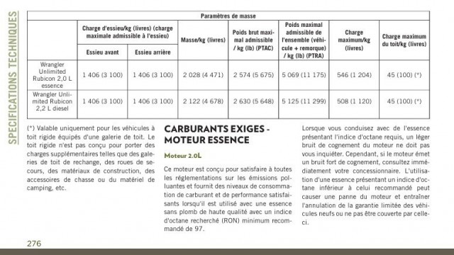

Le "cognement " du 2.0l turbo vient du fait du système d'injection directe bruyant à froid .
Moteur chaud, ça ronronne à merveille
Il est aussi indiqué dans le manuel Français que l'essence employée doit être du 98ron E5 .
Rien d'autre même pour des raisons d'économie .

Intéressant de connaître la cause.
En parallèle, sur un autre carnet d'utilisation, il est spécifié 95Ron mini pour le 2.0.
Comment se fait-il que l'on trouve différentes qualité d'essence préconisées pour un même moteur !
Différences d'injecteurs selon pays (européen)?
Jo
