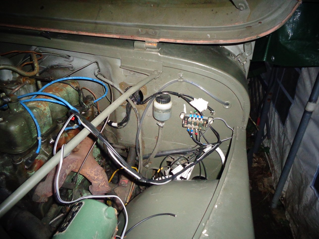

si il est comme sur les m38a1 il est le long du châssis au niveau des pédales il y a normalement une petite trappe ronde dans le plancher tenue par des vis pour le voir sinon glisse toi sous la voiture coté gauche
et si tu veux par la suite voir plus facilement le niveau un trou fileté dans le bouchon en acier un embout avec un tuyau et un réservoir de Lockheed fixé sur la cloison pare feu de la caisse comme sur la mienne

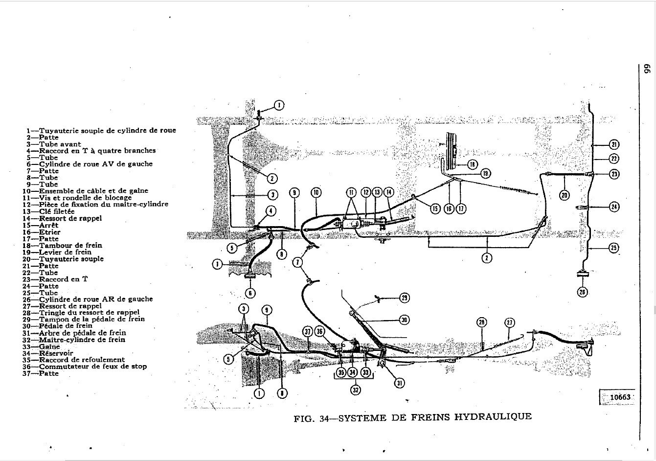

J'ai ça si cela peut t'aider.Cj5 didou a écrit : ↑10 nov. 2024 09:38 Salut a tous

Merci a toi a priori il est planque juste derrière la pedale va daloir des doigts de fee

Normalement très simple, pour le repérage, se coucher sous la Jeep coté gauche et demander à une personne d'appuyer par à coup sur le frein, le repérage devrait se voir. Pour le démontage juste 2 boulons à défaire + câble du stop + tubes freins.
